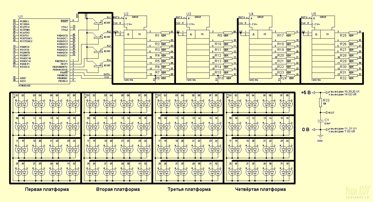

Хочу поделиться своим "тестовым" кубиком, спаянном из RG (ДВУХцветных) светодиодов, со стороной 4 светодиода. Маленький конечно, но мною он создавался как учебное пособие для понимания алгоритма написания световых эффектов под 3D графику и разработки более сложного куба уже на RGB светодиодах со стороной 8 светодиодов. Исходники выкладываю на всеобщее обозрение, ничего сложного там нет, думаю разберется даже начинающие котята-программисы, и может даже придумают свои эффекты и даже выложат их на форум. Да, кстати, исходники на ассемблере.
ну, не буду томить... схема:
Как видно на схеме маловато элементов: 1 микроконтроллер Atmega32 (подойдет и Atmega16, прошивка для него тоже имеется), 4 сдвиговых регистра типа наших 74HC164 (аналог ИР8), 4 транзистора BC557, 1 конденсатор на линию сброса и кучка резисторов.
Почему такой большой микроконтроллер? просто потому что памяти у него много (кстати сейчас занято только 10%), которая нужна для создания большего числа эффектов. Транзисторы включены не традиционно (ну, это для меня не традиционно) по схеме эмитерного повторителя, просто по тому что других транзисторов под рукой не оказалось.

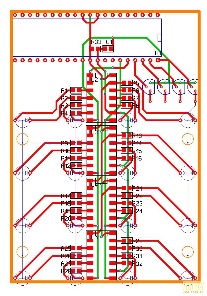

Ну вот вроде бы и все. Плата в LAYOUT, схема в PROTEUSe, исходники в архиве. Видео https://youtu.be/zxSDbvL-n8k.
