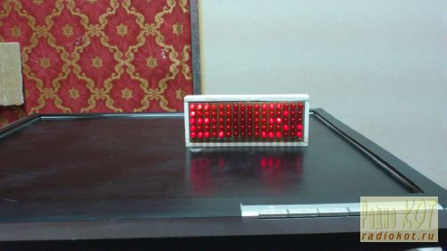

    Здравствуйте, господа будущие, нынешние эмбеддеры и просто мимо пробегающие котята! Вашему вниманию даётся на растерзание следующее "чудо техники", очередной незамысловатый проектик бегущей строки. Отличается он от представленных ранее на сайте меньшими размерами, энергопотреблением, функциональностью, невозможностью пользовательского перепрограммирования текста, что, собственно, кстати, ведь, как подарок, вещица пусть и пылится на полке, но слова будут напоминать только о Вас!

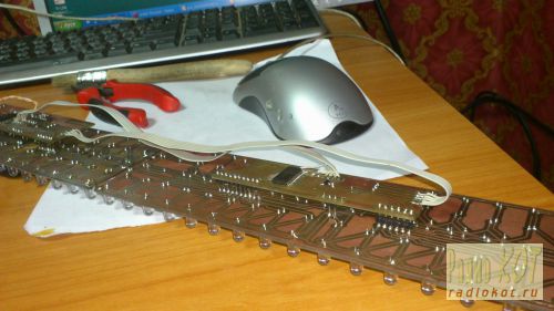

   Устройство собрано на контроллере PIC16F630 и исполнено в двух вариантах, «побольше» и «поменьше» размерами; схемотехникой и программно отличаются незначительно, поэтому будем рассматривать в основном большой.
   Основные характеристики:
  • Напряжение питания            3-5 В
  • Ток потребления                 15-25 мА (обоих вариантов; и падает с разрядом батарей)
  • Разрешение                        5х16 и 5х32 светодиодов
  • Размер маленького              113х44 мм
  •            большого                 220х65 мм
  • Светодиоды                         Ø 5мм
  • Число символов                   500
  • Способ записи текста           через программатор

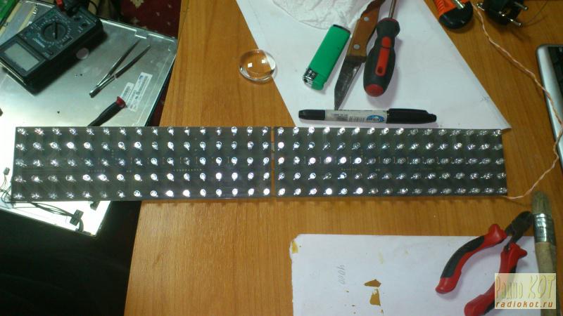

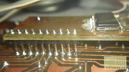

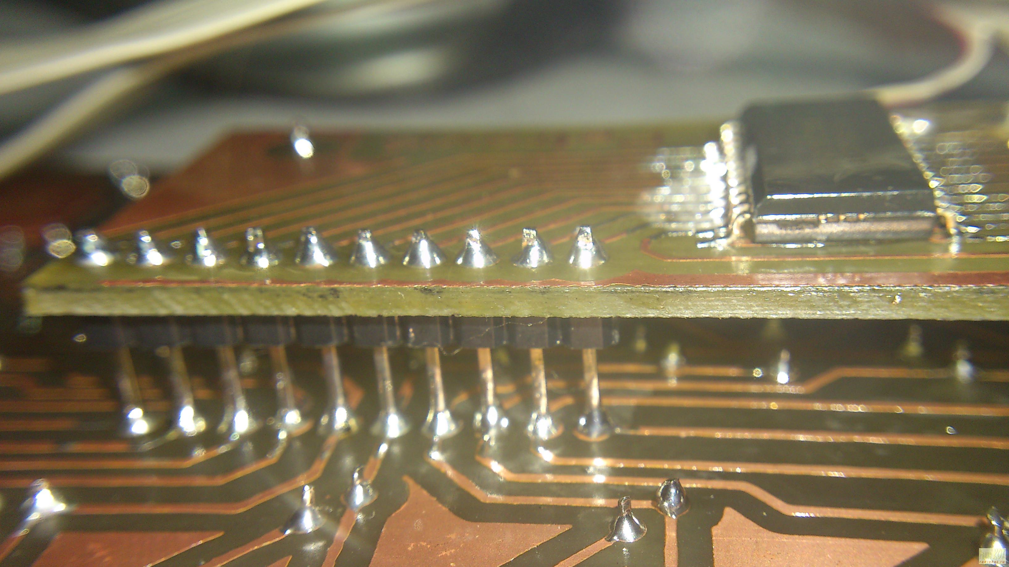

     Схема разделена на две пары модулей, все из одностороннего текстолита. Платы со светодиодами одинаковы и припаяны друг к другу толстой медной проволокой. На плата управления также предусмотрен разъём для программирования, но имейте в виду, программатор должен уметь отдать девайсу 15-25 мА по питанию.

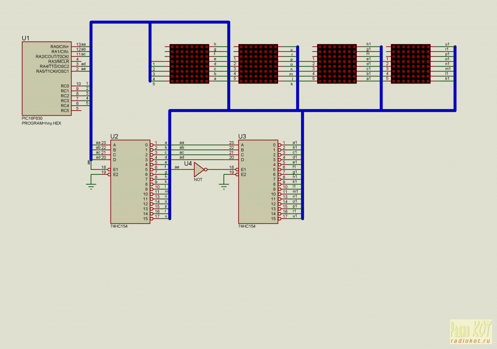

     Минимум деталей - контроллер, два дешифратора 74HC154 (ан.155ИД3), инвертор в виде  цифрового транзистора (DTC114, DTC123), резистор, подключённый между коллектором транзистора и плюсом (на схеме не показан), светодиоды, выключатель(только в маленькой версии), провода, коробка для батареек.

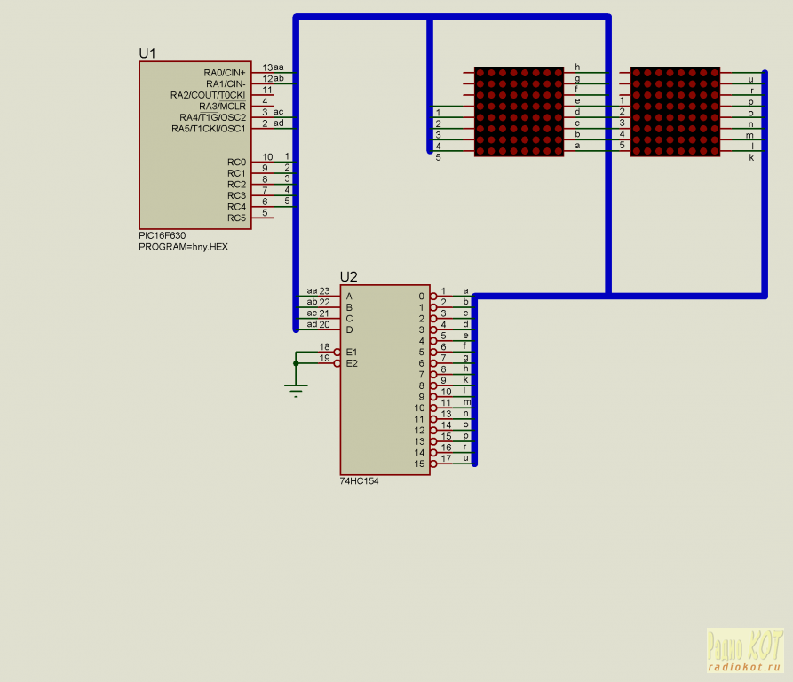

 Схема мелкого.
  От трёх самых дешёвых батареек мелкий работал трое суток).

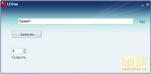

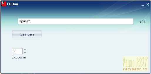

   Для удобства составления текста была написана небольшая программка на Delphy (только для 5х32 !), в ней заносится/печатается текст, который мы хотим видеть на бегущей строке, там же можно изменить скорость "бега". Затем после нажатия кнопки "записать" программка модифицирует файл прошивки, находящийся в папке "srcf", запускает компилятор MPASM, который генерирует файл прошивки в ту же папку.
