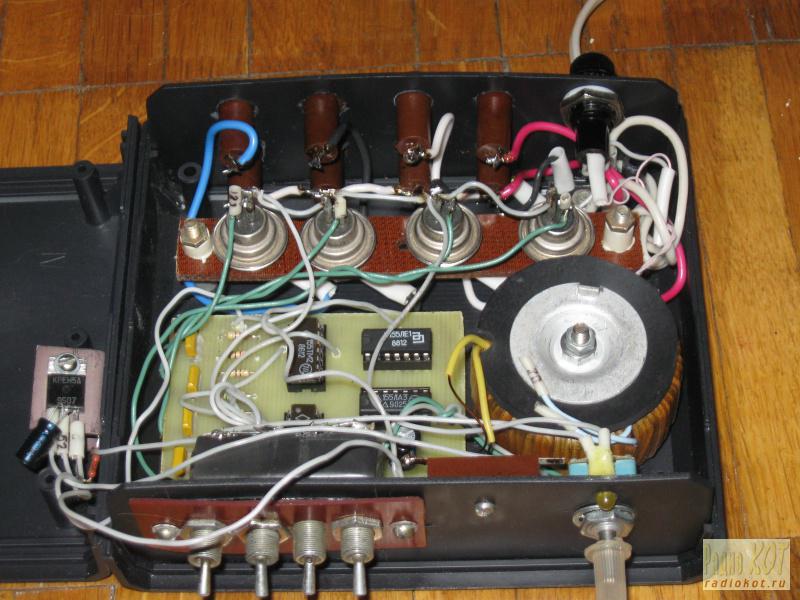

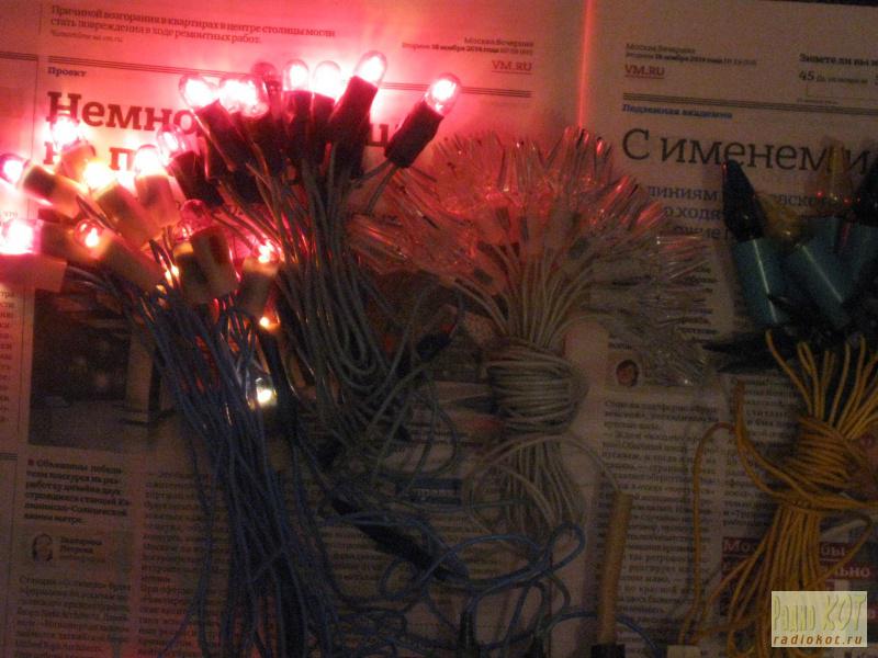

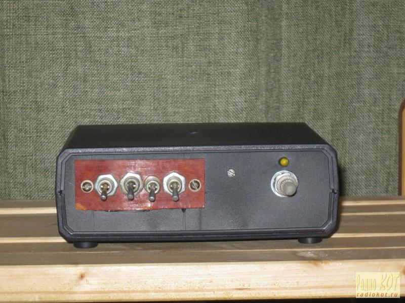

Приветствую всех радиокотов и радиолюбителей прошу прощения, что выкладываю после новогодних праздников. Перед вами переключатель гирлянд (програмируемый),4режима , и выбор скорости зажигания ламп. Собран на микросхемах 155-й серии, плюс тиристоры и минимум других деталей. Почему именно эта схема а не другая какая-нибудь на микроконтролере спросите вы? Отвечу просто так дешевле вышло. Микросхемы были в запасах да и цена их копеечная , пришлось купить только корпус, резисторы все остальное было и собственно к советским гирляндам эта схема подходит на ура, собрана из отечественных компонентах, кроме диодного моста(по питанию тиристоров) , резисторов и держателя для предохранителя. Так что можно с гордостью сказать что на 90 процентов что собрано на совковских компонентах.

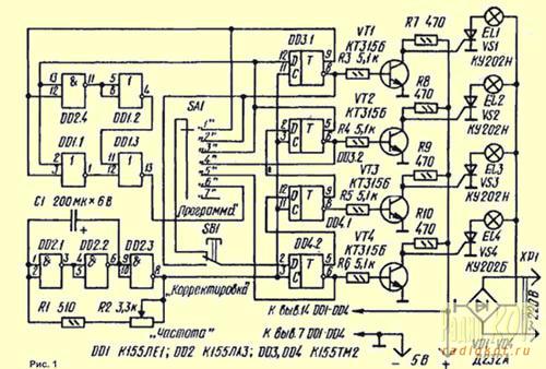

Собственно к схеме схема и печатная плата взята из интернета если хотите почитать первоисточник то напишите в поисковике программируемый переключатель гирлянд там найдете. Схема собрана без изменений за исключением конденсатора С1 вместо 200мкф поставил 330мкф.
Детали.
Диодный мост кврс 1008,Стабилизатор по питанию кр142ен5а,конденсатор по питанию 100мкф 16вольт(сразу после стабилизатора),Диодный мост для питания микросхем кц402а,транзисторы кт315б,резисторы 0.25вт,Тиристоры ку202Н. Трансформатор тороидальный 10в 400-500мА.
Схема заработала сразу сначала на светодиодах потом прицепил тиристоры и собственно готово. Пришлось повозится с трансформатором из трех имеющихся подошел только один .
Кнопку корриктировка как в схеме не стал использовать ее тут нету.
При настройке и эксплуатации устройства нельзя забывать о том, что конструкция находится под потенциалом сети ~220V.
Спасибо за внимание, буду рад если данная статья будет вам полезна.
