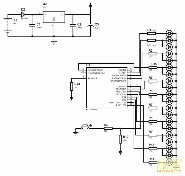

Была быстро придумана схема, которая не отличается оригинальностью:
Кардиостимулятором сердца был выбран микроконтроллер PIC16F628A. Тактируется микроконтроллер от внутреннего генератора.
Питается сей девай от кроны. Кнопка необходима для переключения эффектов.

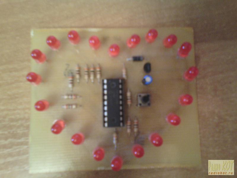

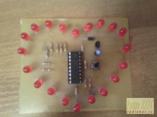

Вот так выглядит плата сердца:
