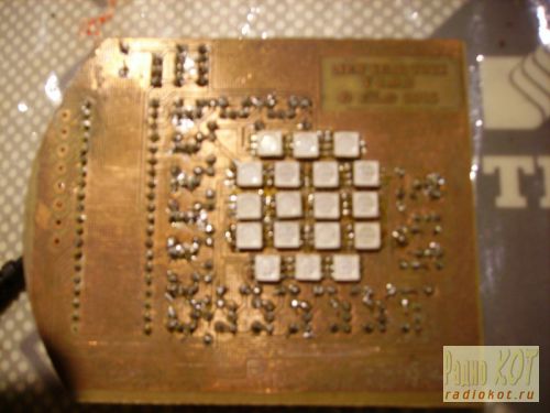

Схема устройства в принципе ни чем не примечательная, каждый канал МК через ограничительный резистор подключен на базу NPN транзистора, эмиттер на землю, коллектор, через резистор, на катод первого светодиода в линейке. Светодиоды в линейке включены последовательно, а на последнем аноды объединены и подключены к +12в.
После травления платы и запайки компонентов получилось вот такое устройство
Т.к. о схеме особенно рассказывать нечего, а написать что-то нужно, то далее поговорим о программной реализации. Собственно вся задача сводится к тому, чтобы определенным образом менять яркость каждого светодиода (имеется в виду, что RGB светодиод состоит из 3-х светодиодов красного, зеленого и синего цвета). Обычно, для этих целей используют ШИМ (Широтно-импульсная модуляция, англ. pulse-width modulation (PWM)), но аппаратных возможностей МК не достаточно для управления 18 каналами. Программный ШИМ, тоже не самая удачная идея для этого проекта. По этому, как я уже упоминал ранее, для управления светодиодами был использован BAM(Binary Angle Modulation). О том, что такое BAM и как его реализовать на Си, можно прочесть по ссылке №1. в конце статьи. Но т.к. я пишу на ОЧЕНЬ высокоуровневом языке, название которого, в приличных кругах, и произносить то не принято, алгоритм пришлось выдумывать самому, но суть осталась той же. Собственно по этой же причине я не привожу исходники, а весь алгоритм постараюсь объяснить на пальцах (правда пока писал статью, пришел к выводу, что часть кодов все таки стоит показать, для наглядности, и чтобы они были понятны широкому кругу читателей, я их напишу на Си). Постараюсь сделать это как можно подробней, чтобы даже котятам было понятно, а профессионалы, я надеюсь, способны своять такое устройство и без моих объяснений.
