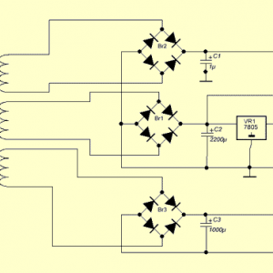

Силовая часть
Состоит из 4 идентичных каналов и генератора пилы, синхронной с сетью.
1-й транзистор каждого канала - интегратор. Постоянная интегрирования задается конденсатором 5 мк, время нарастания и спада - разные, для 4 каналов спад в 3 раза дольше нарастания (1+3=4). При таком выборе интегрирования каналы,  сменяя друг друга, исчезают не сразу, образуя смешение цветов.
Если делать другое число каналов, соотношение желательно поменять в нужную сторону (иначе на выходе будет или только один канал, или все сразу). Далее сигнал подается на триггер Шмитта, туда же подается пила - на выходе имеем фазовое управление для тиристоров. Генератор пилы состоит из коденсатора 5 мк, заряжающегося через резистор 1 к. На нулях выпрямленного напряжения сети конденсатор разряжается через транзисторный ключ. КТ361 - эмттерный повторитель (буфер).
Внимание! Устройство гальванически связано с сетью, поэтому все элементы должны быть надежно изолированы от корпуса, во избежание поражения электрическим током. По этой же причине недопустимо подключение источников сигнала без развязывающего трансформатора (микрофон намного лучше и удобнее).
Детали
В цифровой части можно применить как оригинальные микросхемы 155 серии, так и зарубежные аналоги серии 74хх. Кроме того, опытные радиолюбители легко могут заменить счетчик, дешифратор и регистр на более для них подходящие.
Транзисторы КТ315, КТ361 с любой буквой можно заменить на любые современные кремниевые маломощные соответствующей проводимости. То же самое справедливо и для тиристоров. Подойдут любые современные на напряжение 400 В и более (ток управления не более 15 мА). Все резисторы маломощные (0.125 - 0.25 Вт).
Выпрямительный мост на входе 220 В - любой на ток более 1 А и напряжение более 400 В.
Блок питания 5 В - любой стабилизированный на ток более 300 мА.
Схема налаживания не требует, безошибочно собранная из исправных деталей работает сразу.
