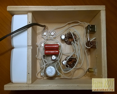

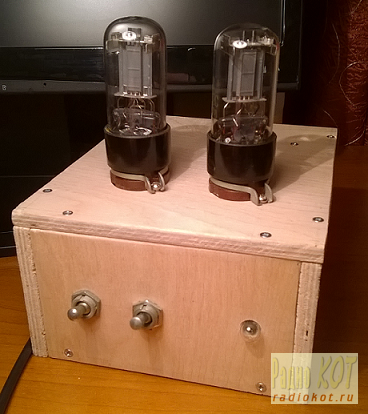

Устройство выполнено в фанерном корпусе. Монтаж - частично на панельках ламп, частично - на макетной плате.
Вид на монтаж:
И внешний вид готовой конструкции:
