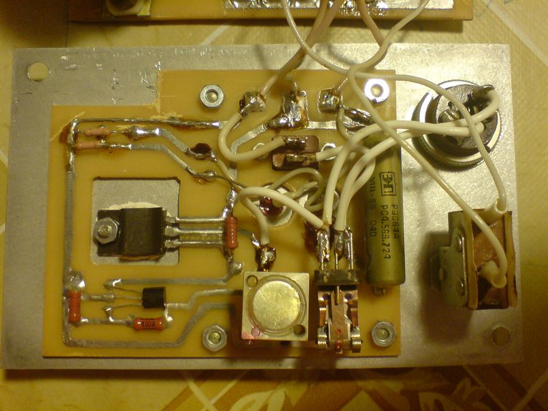

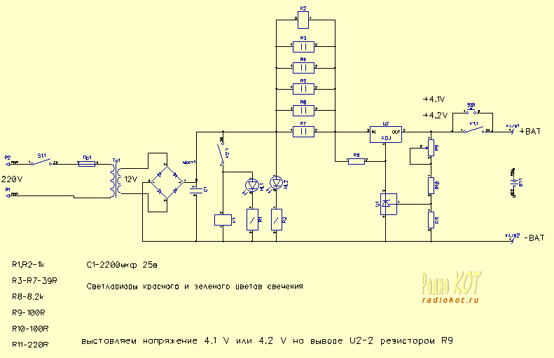

По случаю достался 1 Li-ion аккамулятор от мобильного телефона SONY.Он состоял из двоих одинаковых аккамуляторов суммарным напряжением 7,2V и емкостю 1350мА/ч и встал вопрос о зарядном.Поиски ни к чему доброму не привели, большинство схем были основаны на специализированых мс-мах и купить не было шансов.
Основные требования такие:
1) напряжение на аккамуляторе не должно превышать для
3,6V аккамуляторов-4.1V
3.7V аккамуляторов-4,2V инача возможен взрыв
2) ток заряда не должен превышать емкости аккамулятора в мА тоесть как-бы для даного 1,3A на страницах журнала "Радиохобби " была статя о применении TL431 ,где был вариант применения в качестве прецизионного стабилизатора на 5V 1.5A.На основе этой схемы и было розработан вариант зарядного устроиства.

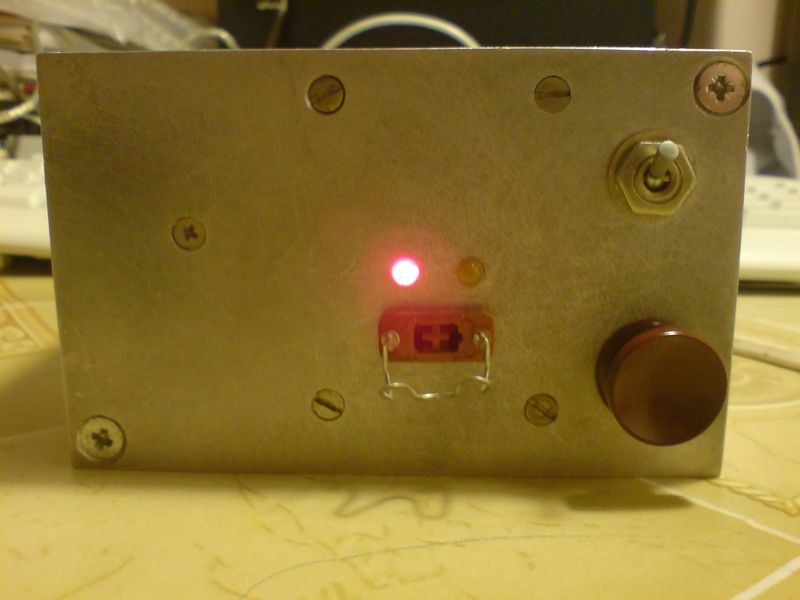

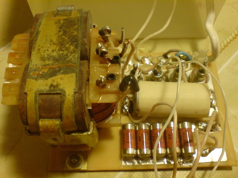

Устроиство состоит из таких узлов-собственно стабилизатора на LM317T и TL431,на резисторах R3-R7 собран ограничитель и датчик тока.Работает схема следущим образом -при подключении аккамулятора согласно полярности и устороиства в сеть нажимаем кнопку SB1, начинает протекать ток заряда.При протекании тока через резисторы R3-R7 на нем падает напряжение около 3V срабатывает реле К2 которое своими контактами включает реле К1.Реле К1 своими конактами блокирует кнопку SB1.Светлодиод HL2 индицирует включение в сеть ,а HL1 что идет зарядка. Налаживание заключаеться в установке на выходе LM317 напряжение согласно с аккамулятором, с максимальной возможной точностю.Реле К1 с напряжением срабатывания 12V током через контакты не менее 2A,К2 РЕС64А паспорт РС4,569,724.LM317T установить на радиатор.В моем варианте ток при котором срабатывает К2 примерно- 300мА,ток отпускания примерно-80мА.При замыкании выхода и нажатии кнопки SB1 ток не превысил 1,4A Которого недостаточно вывести LM317T из строя.Трансформатор 220/12V и ток 1-1,2A.Диодный мост на ток не менее 3-5A.
