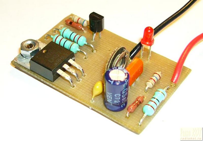

Схема была набрана как детские кубики с картинками из фрагментов разных схем и никаких особенностей не имеет.
Ток заряда в пределах 100 миллиампер, торопится мне некуда, да и батарея в этом режиме дольше проработает и качественней заряжается.
Настройка схемы трудностей не вызывает.
1. Без нагрузки устанавливаем подстроечным резистором 4,2 в на выходе.
2. Подключаем батарею.
3. Проверяем ток зарядки.
4. Ожидаем погасания светодиода.
5. Отключаем батарею.

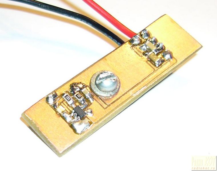

Через некоторое время купил на барахолке плату от сотового самсунга из которой удалось отковырять живую LTC4054 и пустить её в дело, скорее из спортивного интереса.
Микросхема управляется лишь одним резистором, сопротивление которого можно рассчитать по формуле:
Напряжение питания микросхемы 4,25-6,5В, оптимальным считается напряжение 5В.
