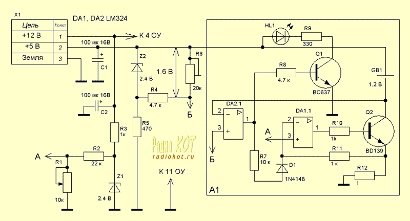

Сказано - сделано. Посидев пару часов в ПО для моделирования электронных схем, родилось сие устройство. Его основа - т.н. "эквивалент нагрузки", описанный в Радио 2005 №1 с. 35.
Схема
Зарядный ток регулируется вручную, резистором R1. Для того чтобы ЗУ могло уменьшать зарядный ток до нуля, был добавлен еще один ОУ (DA2), который отслеживает напряжение на аккумуляторе. Как только оно превысит заданный делителем R4R6 порог в 1.5 В, узел подаст на инвертирующий вход DA1 сигнал, и ток через аккумулятор начнет уменьшатся. Одновременно начнет загораться светодиод, сигнализирующий об окончании зарядки. Конечный ток через аккумулятор зависит от его внутреннего сопротивления и стремится к нулю.
При указанных на схеме номиналах деталей, зарядный ток может быть установлен от 0 до 750 мА, чего вполне достаточно даже для ускоренной зарядки самых ёмких пальчиковых аккумуляторов. Для увеличения максимального тока достаточно уменьшить сопротивление токового датчика R12 и установить силовой транзистор на соответствующий ток. Для того, чтобы заряжать два и более аккумуляторов сразу, необходимо пересчитать источник опорного напряжения Z2R5 из расчета UZ2 = n*1.5+0.5*n, где n - количество аккумуляторов.
Транзистор Q1 любой слаботочный, Q2 - любой, рассчитанный на ток в 1.5 раза больший максимального тока зарядки. При использовании силового транзистора с малым коэффициентом передачи тока базы, возможно придется уменьшить сопротивление R10, или установить повторитель. ОУ - какой найдется в хозяйстве, диод - какой угодно. Резисторы могут сильно отличатся от указанных на схеме, за исключением датчика, и делителей опорного напряжения.
Настройка осуществляется след. образом. R1 нужно выкрутить ближе к нижнему по схеме положению, оставив около 50-100 Ом . К гнездам аккумулятора подключить конденсатор на пару-тройку тысяч микрофарад, параллельно ему подключить резистор более 100 Ом. Далее регулируя R6 добиться на конденсаторе напряжения 1.45-1.48 В, которое будет конечным в процессе зарядки.
Все устройство можно запитать от любого источника от 6 до 30 вольт, но чем больше питающее напряжение, тем больше рассеиваемая на транзисторах мощность. При повышении питающего напряжения необходимо пересчитать сопротивления R3 и R5 так, чтобы ток через стабилитроны был от 5 до 10 мА. Для одного аккумулятора напряжение 5 В может быть снижено практически до 3 В.
