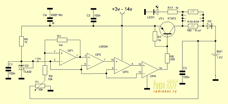

Зарядка производится сначала постоянно, током заданным резисторами R10-R16, далее в конце зарядки импульсами (регулируется с помощью R1 в пределах 1 мОм-10 мОм), ширина которых постепенно уменьшается. Такая зарядка даёт более глубокий заряд без перезарядки аккумулятора. Подстроечным резистором устанавливают напряжение при подключенном аккумуляторе и полностью заряженном 1,48в. Операционники обеспечивают импульсный режим включения транзистора для уменьшения рассеиваемой мощности на нем. Светодиод индицирует работу устройства. Питание от 3в до 14в.
