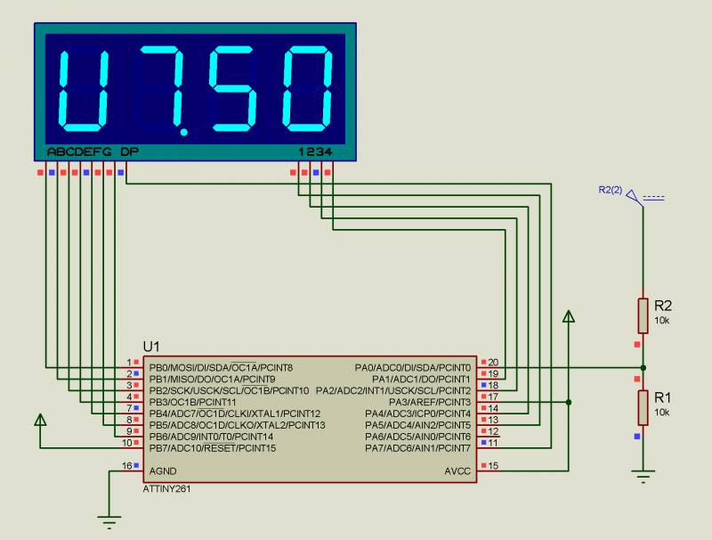

Здесь все просто. МК используется ATtiny26L, индикатор на 4 разряда с ОА или ОК. Прошивка есть под тот и другой. PORTA.6 управляет включением/выключением зарядного элемента. Это может быть м/с LM317T, транзистор да и все, что вы сами придумаете. Кстати, здесь на сайте есть пример зарядного для свинцовых гелевых аккумуляторов. Поиск по сайту - вам в помощь!
МК программировался через встроенный программатор CodeVisionAVR, поэтому фузы выставлены под него: CKSEL=0010 – внутренний генератор 8МГц; SUT=10; CKOUT=1; CLKDIV8=1; WDTON=0; RSTDISBL=1.
Так выглядит измерение напряжения:

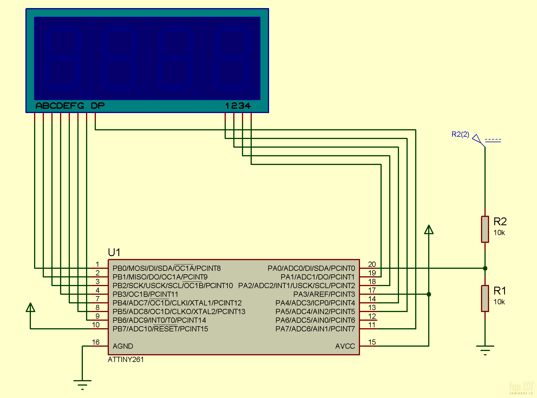

А так – измерение процента заряда:
Если предел напряжения превышен или возникла другая неполадка, то на индикаторе будет:
Измерять можно только до 7.5 Вольт. Такое напряжение выбрано не случайно. Это максимальное напряжение 6-ти вольтового полностью заряженного аккумулятора. Если надо больше (например 12 вольт), то необходимо менять коэффициент пересчета, а следовательно и прошивку МК. Кого интересует исходник – все есть на форуме в ветке по BasComAVR или пишите на почту.
