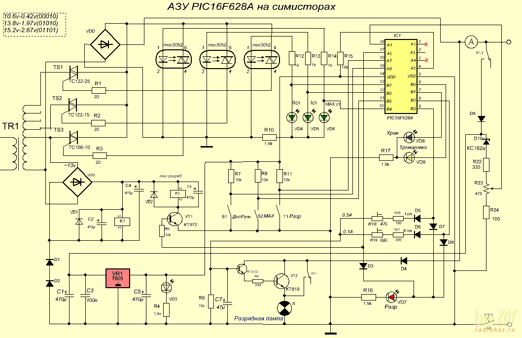

Давно хотелось изготовить  автоматическое ЗУ, т.к.  автомобиль находится далеко от дома и невозможен постоянный контроль за зарядом. После многократного повторения подобных устройств пришлось отказаться от традиционного транзисторного управления током заряда, т.к. трудно добиться достаточной надежности ЗУ. В результате родилось данное устройство. Недостатки ступенчатого регулирования окупились отсутствием вентиляторов и громоздких радиаторов.
Максимальный ток заряда определяется мощностью трансформатора и собственно тиристорами + диодный мост.  Алгоритм заряда можно при желании  изменять самостоятельно (исходник имеется). После включения ЗУ и нажатия на кнопку «Разр» начинается разряд (ток определяется мощностью лампы фары). По достижении напряжения ниже 10,2в ЗУ переходит в режим заряда. Алгоритм заряда: 10 сек заряд максимальным током (15А), 20 сек разряд током 0,6А при включенном т.S3 MAX, 30 сек заряд номинальным током(6А), 20 сек разряд током 0,6А и так далее. По достижении АКБ напряжения 13,8в ЗУ переходит в режим дозаряда, что исключает интенсивное кипение  и нагрев аккумулятора. Основной ток заряда уменьшается до 1,5-0,5А время максимального тока уменьшается до 2 сек, а ток разряда – до 0,1А. Когда АКБ зарядится до напряжения 14,8в ЗУ перейдет в режим хранения, если тумблер установить в положение «Дес/Ручн» то ЗУ не переходит в режим хранения и требуется отключение вручную. Если  т. «Дес/Ручн» включить до включения устройства, то ЗУ перейдет в ручной режим и регулировка тока осуществляется ступенчато переключателем обмоток трансформатора. После установки т. «Дес/Ручн» в нижнее положение ЗУ переходит в автоматический режим. Если при включении  ЗУ кнопку «Разр» удерживать нажатой, то устройство перейдет в режим тренировки АКБ (желтый светодиод)(3 разаразряд-заряд) и затем переход на хранение. В режиме хранения при снижении напряжения на АКБ ниже 12,6В включается ЗУ и дозарядится АКБ и т.д. циклично. Об окончании заряда свидетельствует загорание синего светодиода.
 Все силовые элементы установлены на одном радиаторе и не нагреваются выше 50 градусов. Данное устройство не является «доктором», однако при постоянном использовании продлевает срок службы  АКБ. При эксплуатации данного устройства наблюдалось восстановление емкости засульфатированной батареи (время разряда 5,5часов вместо 3,5часов до тренировки).
  При налаживании устройства МК не устанавливается. Перемычками подаем 5в поочередно навыхода и проверяем работоспособность. Резисторами R17, R18 устанавливаем  токи разряда 0.6Аи 0,1А соответственно. Особое внимание необходимо уделить настройке компаратораR25-на схеме в левом верхнем углу пересчет. При напряжении на АКБ 13.8в напряжение на делителе д.б. 1.97в. Некоторые трудности могут возникнуть из-за разброса параметров элементов делителя, поэтому нужно экспериментировать. При правильной настройке компаратора  АКБ отключается вовремя и дозаряда не требует, при этом плотность электролита максимальна.
  Реле типа TIANBO 15A, резистор R25 типа СП5. Трансформатор 250вт. Вторичная обмотка на ток до 15А, отводы начиная с 13в через каждые 0.7-1в, у меня получилось от каждого витка. На печатной плате реле К1 отсутствует (защита от пропадания сети) т.к. в оригинале реле питается от сети.Данное устройство повторялось неоднократно и работает не один год. Ранее ЗУ исполнялось на транзисторах, что ограничивало максимальный ток заряда.
