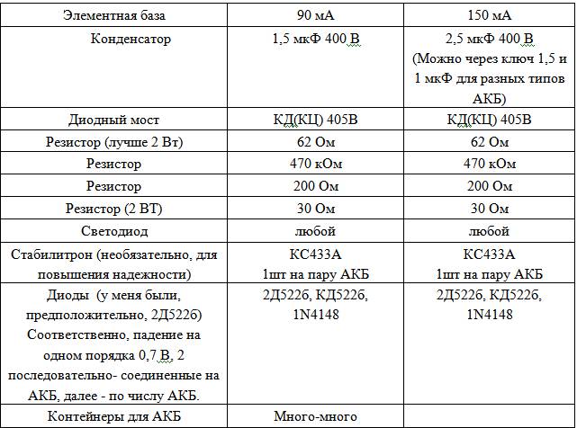

Собственно, схематическое изображение плода моих трудов сама схема:
Итак, для АКБ типа «АА» рекомендую ток 150 мА, для «ААА» 90 мА.
Перезаряд и перегрев в данном случае на 99,9% исключены.
Каждый аккумулятор заряжается самостоятельно, т.е. неисправность одной банки никак не повлияет на заряд остальных.
Моя схема является усовершенствованной схемой зарядного устройства ЗУ-95, сначала делал некоторое подобие аналога (высоковольтная часть была скопипастина на 100%),  но в процессе и оригинал переделал.
Вообще, давно витала необходимость сваять ЗУ для зарядки сразу двух комплектов по 4 АКБ (а лучше сразу 16, 24, 32….) для портативных радиостанций walkie talkie. В теории (!!!), данной схемой можно смело заряжать порядка 130-150 АКБ… Из-за того, что корпус такой зарядки будет иметь немалые размеры, пришлось на практике ограничился восемью.
Идея замены стабилитронов  парами диодов уже была опробована и успешно проверена на практике в предыдущих моих практических изысканиях с игровым контроллером MJOY на АТ-Mega8, что существенно удешевляет схему.
Собирается быстро, даже с изготовлением корпуса из кабель-канала я потратил меньше времени чем на начертнаписание схемы и написание статьи.
