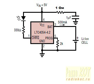

При заряде любого аккумулятора необходимо контролировать процесс зарядки, чтобы не перезарядить и не испортить его. Для этого самого контроля я выбрал микросхему LTC4054ES5-4.2. Она имеет всего 5 выводов, проста в настройке и запитывается от 5 вольт.
Vcc - плюс источника от 4.5 до 6.5В. Я использовал зарядку от телефона на 5.5В, 500мА.
GND - минус =)
BAT - плюс к батарее
PROG - задающий программу вход.
CHRG - индикатор зарядки.
В данной схеме к PROG подключен резистор, задающий ток через аккумулятор. Ток вычисляется по формуле:
Ichg=1000V/Rprog
То есть, при подключении резистора на 2000 Ом ток будет 0,5А
Индикатором зарядки является обычний светодиод. Пока светодиод горит - зарядка идет. Как погаснет - зарядка завершена.

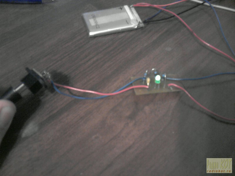

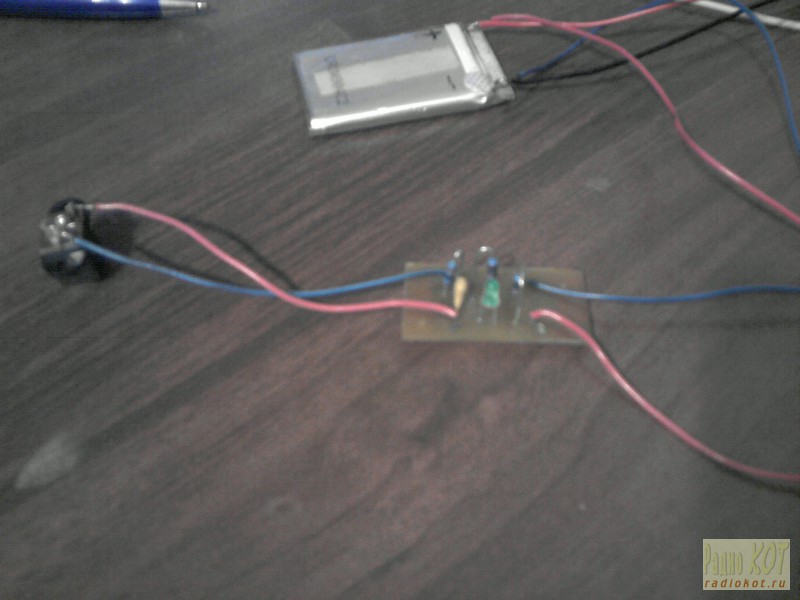

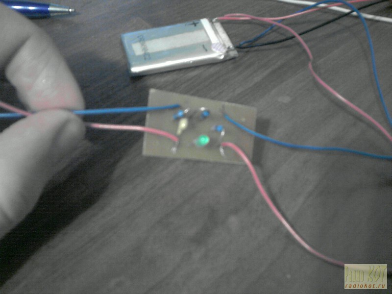

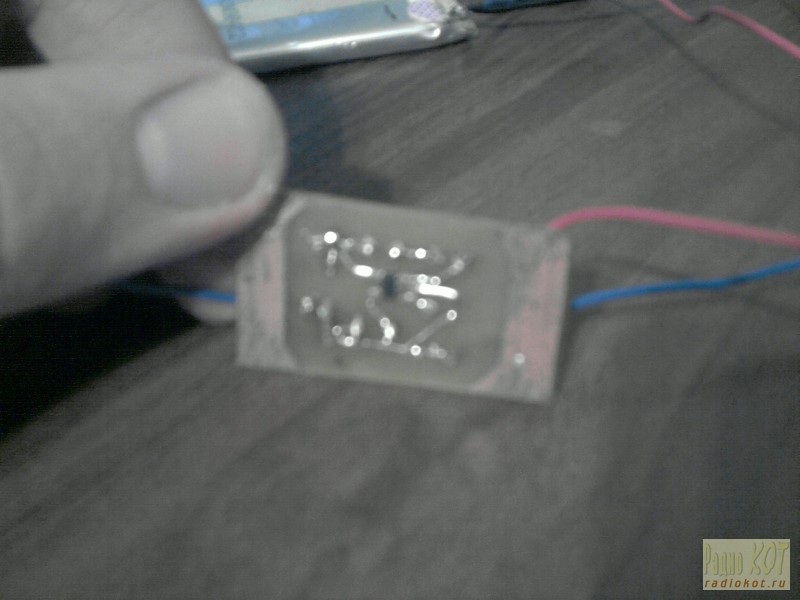

Вот что у меня получилось
Качество не айс, извиняйте. Фотоаппарата не имею.
Теперь можно ставить аккумулятор на зарядку, не опасаясь всяких взрывов. Схема зарядит его до 4.2В и перейдет в "спящий" режим. Светодиод погаснет, зарядка прекратится.
