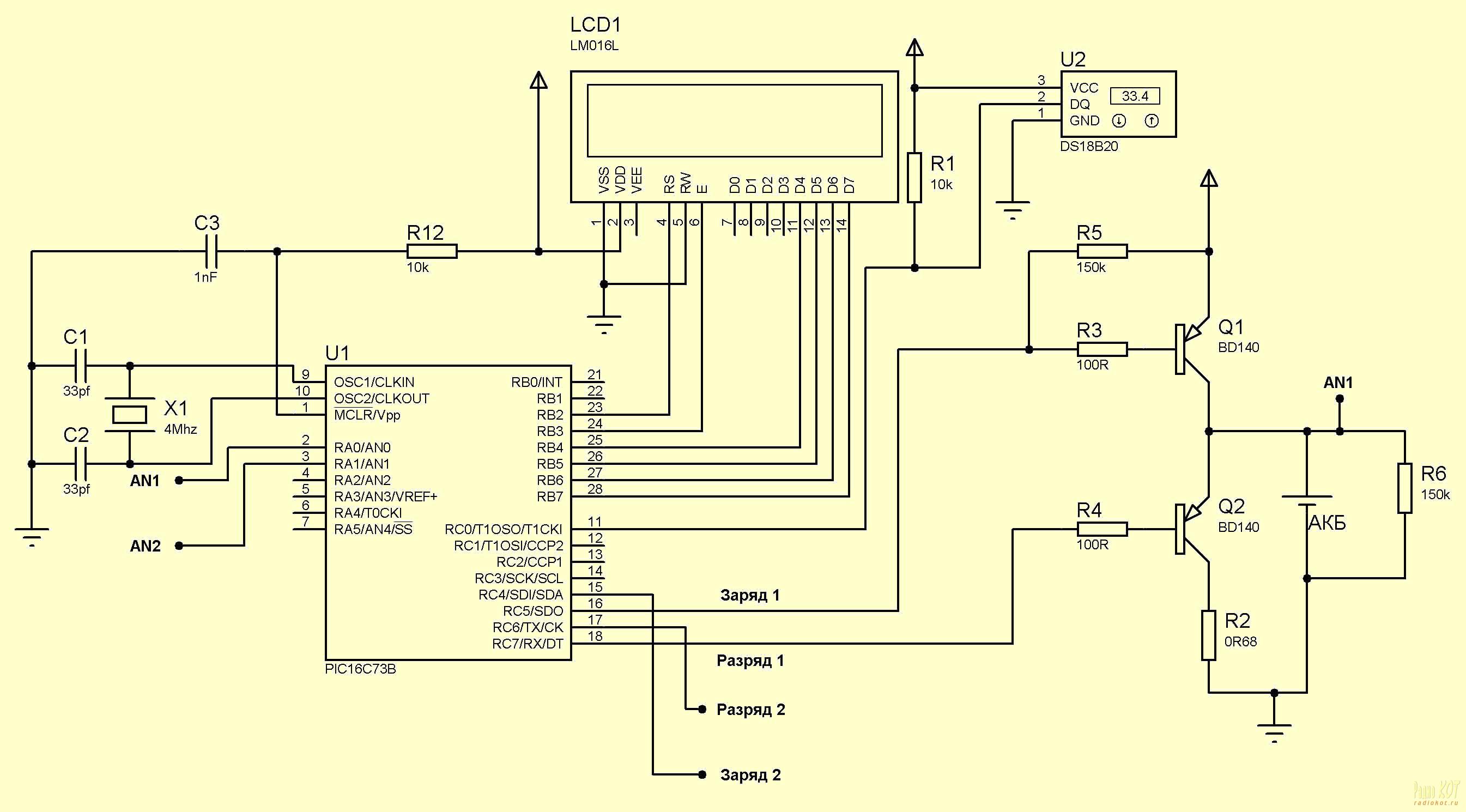

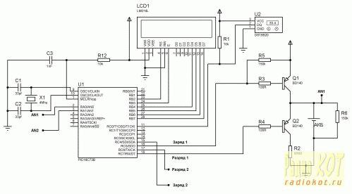

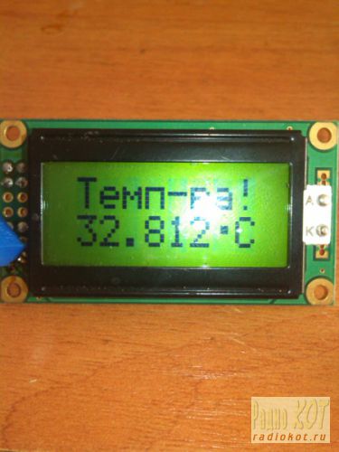

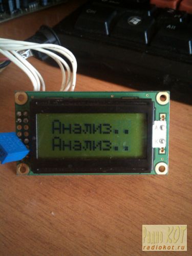

Создать данное устройство меня сподвигла жажда денег и наживы… и т.к. я считаю это лучшим двигателем прогресса, устройство получилось на редкость качественным и с полностью вылизанной прошивкой. Т.е. все реализованные режимы работают идеально!
Итак… на данный момент времени реализовано два независимых канала (далее все для 1 канала, для второго аналогично):
1. определение наличия АКБ.
2. Определения степени заряда по напряжению
3. принятие решения о разряде либо заряде либо капельном заряде для поддержания в заряженном состоянии сколь угодно долго!
4. качественный разряд с контролем по напряжению (везде усредненное измерение 30 циклов)
5. качественный заряд с определением момента полного заряда по «дельта V»

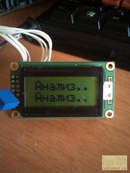

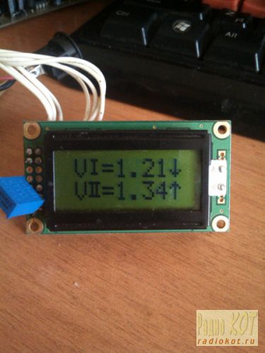

6. Индикация на ЖКИ и LED всех режимов работы и состояния

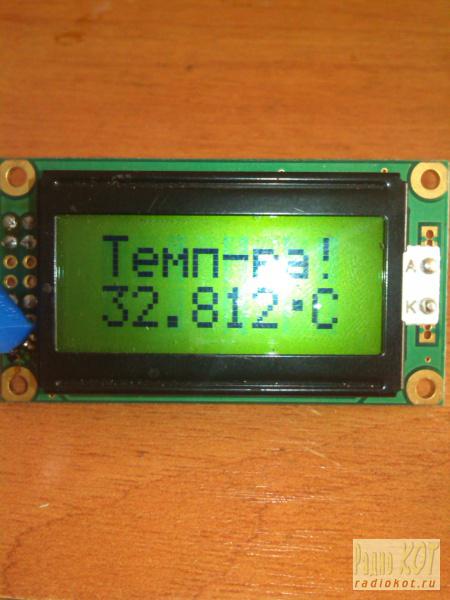

7. контроль температуры окружающей среды (ПРОСТО ТАК В ЭТОЙ ВЕРСИИ)
8. Возможность подключения клавиатуры (Пожелания принимаю по почте. Я изменю прошивку для конкретного пользователя в течении 1-2х дней).
В данный момент мне клавиатура не нужна я оставил только джампера для этого. Т.к. устройтсво полностью справляется в автоматическом режиме со своими функциями (для лично моего домашнего пользования) – вставил АКБ и забыл нахрен хоть на неделю, вспомнил, пришёл, вытащил пользуешься!!!. Для вас могу переписать код и переделать схему под любой проц. имеющий достаточное кол-во ножек для подключения LCD и управления. Так - же можно использовать другие процессоры отказавшись от LCD в пользу обычных светодиодов! Например горит - заряжен, медленно мигает - заряд, быстро мигает разряд, не горит – нет АКБ! Того по 1 ножке МК на индикацию канала!!! Важно чтоб в МК был как минимум 8битный АЦП, 10 битный можно использовать, но нет смысла в данном устройстве. Работает данное устройство уже 3 месяца без нареканий… восстановил аккумуляторы которые хотел выбросить. Для этого есть отдельное устройство на 1 канал, на PIC12F675 с 10битным АЦП…. Тут вот разрядность преобразователя важна.

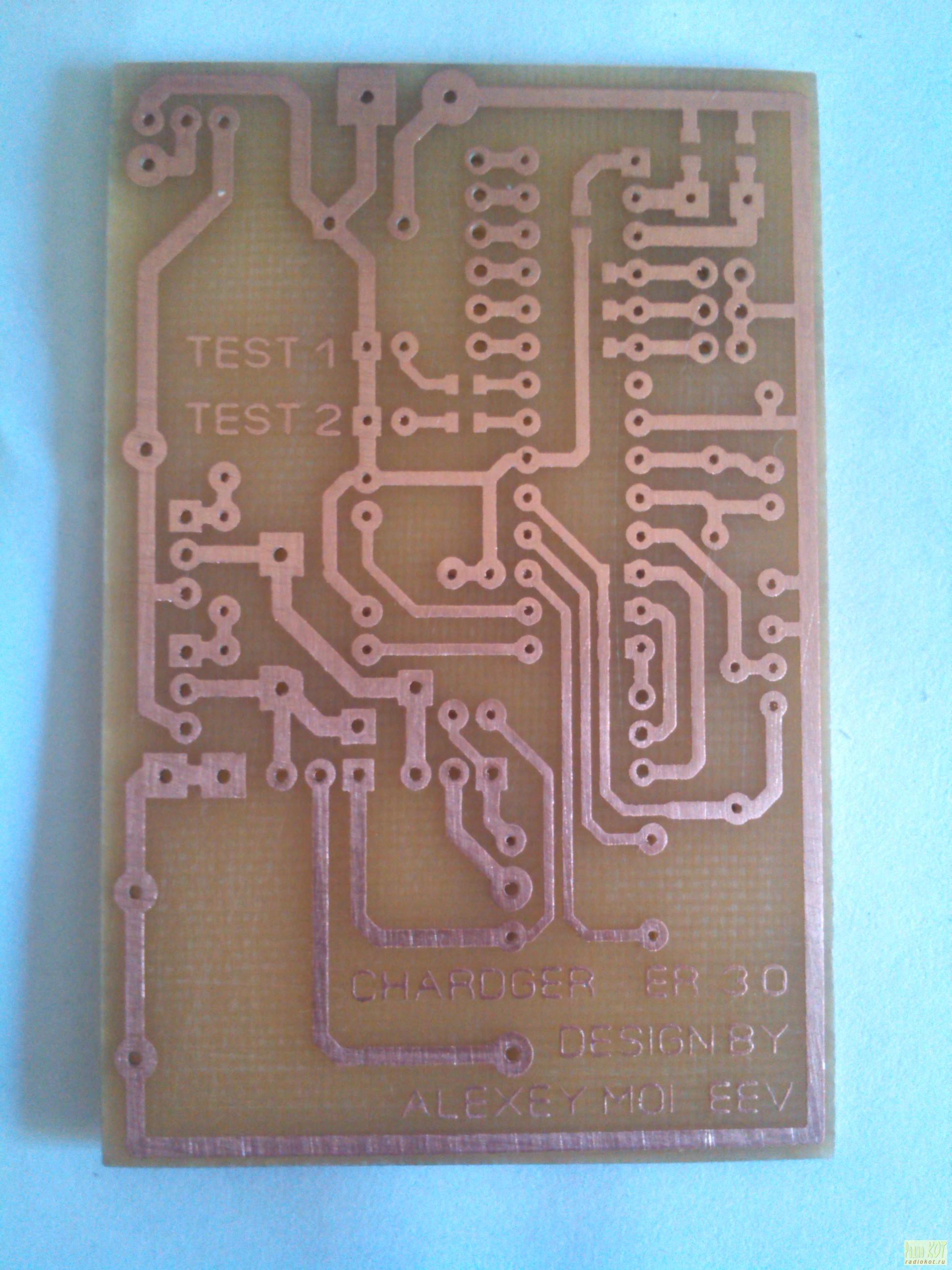

САМОЕ ГЛАВНОЕ!!! В данной прошивке 1 важный момент! Устройство НЕ МЕРЕЕТ внутреннее сопротивление и температуру АКБ! Т.е. если вы полностью зарядили им АКБ и горит «Заряжен» вытащили… дождались «НЕТ АКБ» и снова вставили… устройство сразу начнёт его разряжать!!! Этим можно как вариант тренировать убитые АКБ, но на нормальных… тепловыделение на резисторах разряда и ключах будет ОГО-ГО! Корпус надо принудительно вентилировать! А вот АКБ с остаточным зарядом 20-30% заряжает в лёт без надобности радиаторов и охлаждения (при соблюдении номиналов на схеме) что является вполне нормальной и реальной жизненной ситуацией. Хотя ставьте радиаторы и тогда по барабану что туда тыкаете! Хоть полностью заряженный 2700Ма/h металл - гидридный АКБ…. Только пересчитайте ток ключей дабы не упалить порты МК… или полевик в разряд… в коммерческой версии стоят полевики с малым напряжением открытия затвора… хватает напрямую портов МК без повышайки (в первой версии кому интересно стояла 34063 Step-UP).
В общем жду критику и предложения по улучшению!

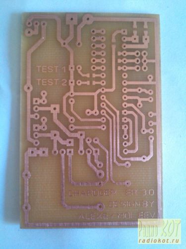

P.S. На картинке печатной платы ОШИБКА! Она не критическая, просто не будет работать 18B20 и кнопки.
