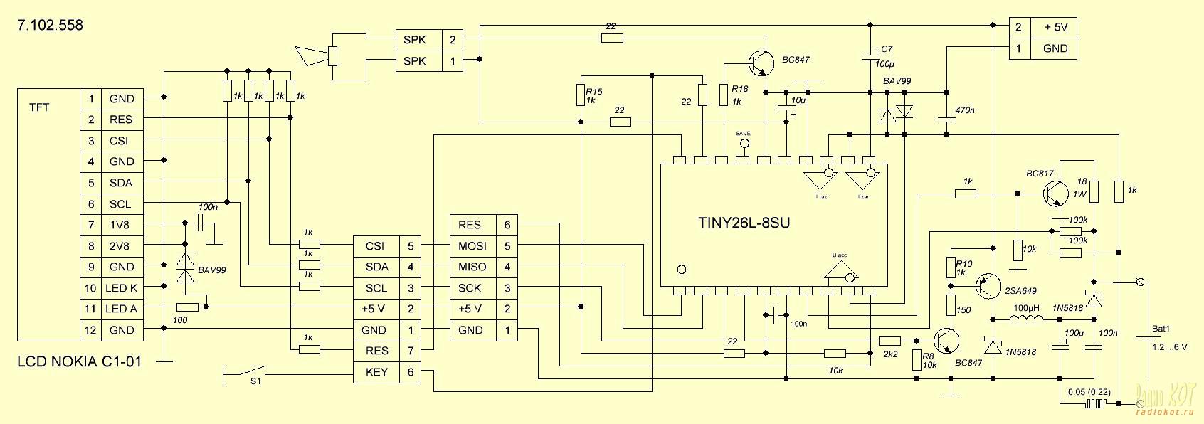

Принципиальная схема приведена на рисунке.
Сам источник зарядного тока - ключевой, что позволяет с высоким КПД регулировать ток. Можно применить другую схемотехнику, рассчитанную на бОльшие токи,потому как приведенная схема рассчитывалась на ток до 1А. Дросель намотан на кольце от секции питания процессора материнской платы диаметром 12-15 мм и содержит 50 витков провода 0,44.
Программно реализованный пропорционально-интегральный регулятор имеет наружный контур по напряжению, а внутренний по току. Не особенно вдаваясь в теорию, можно отметить, что выполненый по такому принципу, регулятор обеспечивает должные законы поддержания тока и конечного напряжения во время заряда АКБ, без отключения последней в конце цикла. Это дает возможность поддерживать АКБ в постоянной готовности к использованию в конце цикла заряда. Отсутствие датчика температуры не мешает производить нормальный заряд NI-MH аккумуляторов, потому как остаточный ток заряда в конце цикла не в состоянии как-то существенно разогреть и, как следствие, навредить АКБ. Важно правильно установить уставку конечного напряжения заряда (U_ZAD - напряжение задания)
Она устанавливается при калибровке и может быть скорректирована, если возникнет в этом необходимость. Заряд литий ионных АКБ происходит по стандартному алгоритму, то есть установленным током (I_ZAD - ток задания) до установленного напряжения (U_ZAD), после чего внешний контур регулирования начинает снижать ток, переводя регулятор в стабилизацию напряжения.
Различие метода заряда литиевых и NI-MH батарей заключается в работе внешнего контура регулятора.
В режиме заряда NI-MH стабилизация напряжения происходит по ЭДС АКБ (параметр Е), то есть ток заряда и ограничение
напряжения происходит с учетом влияния на это внутреннего сопротивления АКБ. Таким образом в процессе заряда
стабилизируется ток на уровне уставки по току I_ZAD ,а при достижении ЭДС аккумулятора уставки U_ZAD ток снижается
и это напряжение стабилизируется. Но напряжение на клеммах АКБ под током может превышать уставку U_ZAD на величину
падения напряжения на внутренем сопротивлении. При заряде LI-ION так посупать недопустимо, потому как повышенное
напряжение на АКБ может ей навредить в худшем случае, а в лучшем - произойдет отключение защитным контроллером
внутри АКБ. Поэтому внешний контур в этом режиме стабилизирует не ЭДС, а напряжение на клеммах АКБ (параметр U).
Режим работы (LI/NI-MH) выбирается при программировании уставок.

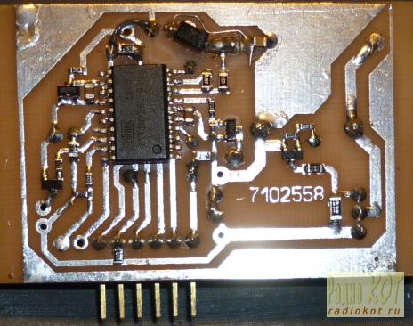

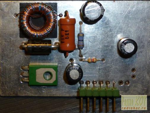

Примечание. Плата,что на фото,содержит доработки, которые учтены в выкладываемых файлах.
Предлагаемая плата индикатора предусматривает установку стабилизатора на 2,5-3,3В и преобразователя подсветки LT1937. Но тот дисплей,что у меня в руках этого не требовал...:).
