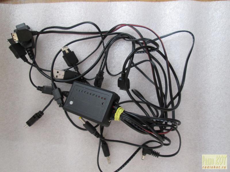

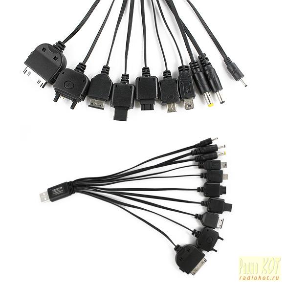

Понадобился мне шнурок универсальный что б телефоны разные заряжать и горя не знать.

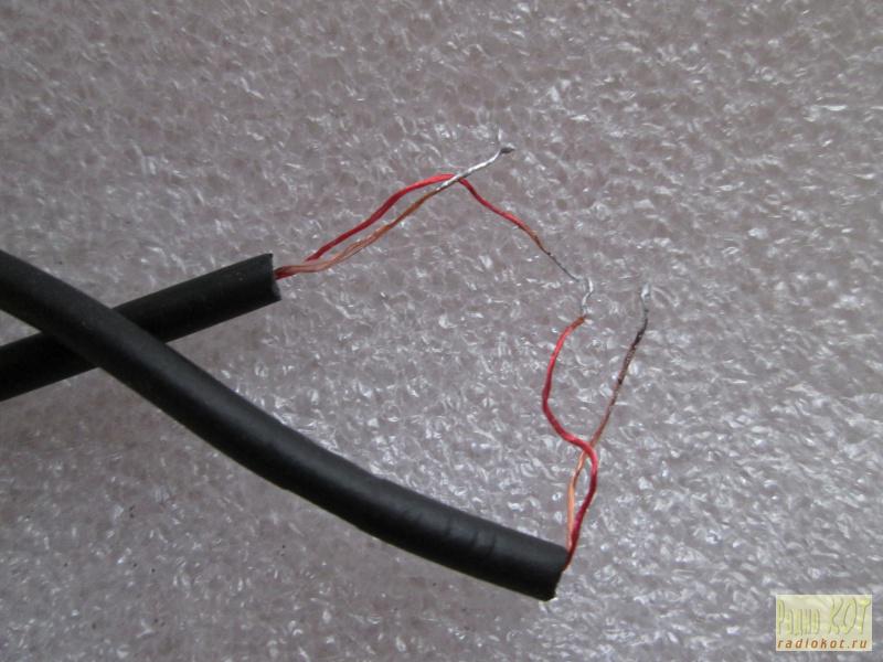

И было куплено сие китайская борода.
Радость длилась не долго , а именно 1 месяц и 3 дня, пока бандероль летела, плыла, лежала на таможне. Подключаем, смотрим , офигеваем. Потому как падение на проводах доходило до 2 вольт !
И сказано было ранее и решено так – хочешь хорошо делай сам. И вот, что получилось.
Входное напряжение = 5 Вольт.
Выходное напряжение ~ 4.95 (Работает закон Ома)
Защита от КЗ выхода .
Индикация силы тока.
Индикация входного напряжения.
Защита от превышения максимального тока.
Защита от просадки входного напряжения .
Функциональность “Бороды” прямо – пропорционально богатству запасов собирающего, и размеров шайтан коробки.

Шайтан-коробка умеет :
1. Включение Выключение Сброс аварии - кнопка S1
2.Защита от КЗ (Мигает Led1 - Выход выключен )
3.Защита превышение тока (Мигает Led11 - Выход выключен)
4.Индикация силы тока (Led1-Led11)
5.Индикация пониженного входного напряжения
> 940 ADC Uвход.норм. (Индикатор горит)
<940 но >890 Индикатор выключен
< 890 ADC Uвход.авария (Индикатор мигает, выход выключен)
