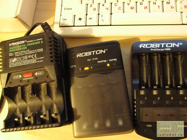

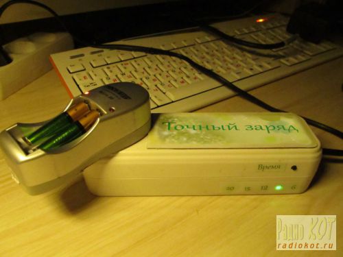

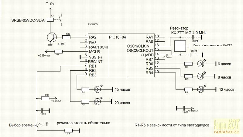

Дело в том что недорогие зарядные устройства, для пальчиковых и мизинчиковых аккумуляторов не являются автоматическими, и обеспечивают лишь нужный ток заряда, их нужно самим выдёргивать из сети. В инструкции к ним прилагается таблица, по которой можно определить время заряда того или иного аккумулятора.
Автоматические зарядные устройства к сожалению не оправдали моё доверие, было куплено аж 3 разных модели.
И каждое из них ошибочно отключалось, или не выключалось, то из за помех в сети, сбрасывая установленный ток заряда, то микроконтроллер посчитал что заряд уже окончен, хотя по всем прикидкам ещё минимум часика 3 нужно подержать.
В общем я вернулся к "обычным зарядным", и придумал к ним таймер, после чего моя камера на тех же аккумуляторах работает заметно дольше.

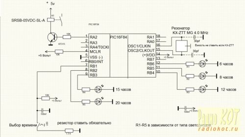

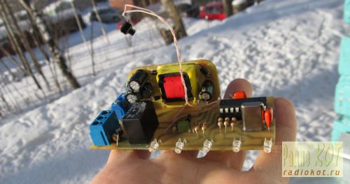

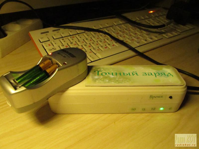

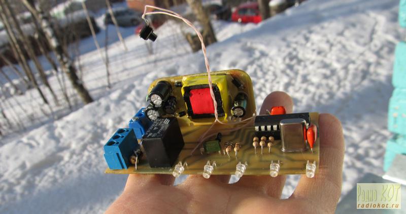

Таймер запрограммирован на отсчёт 6, 8, 12, 15, и 20 часов.
Для выбора времени заряда нужно нажать на кнопку и удерживая её дождаться пока, загореться нужный светодиод. Как только кнопка будет отпущена, начнется отсчёт времени.
Если вдруг во время заряда мигнёт свет, или вовсе пропадёт на 2-3 часа, то ничего страшного, как только питание появиться, таймер продолжит отсчёт с того-же места где прервался.
Таймер каждые десять минут запоминает прошедшее время в EEPROM.
Я подробно от комментировал программу, так что очень легко можно задать свои интервалы времени.

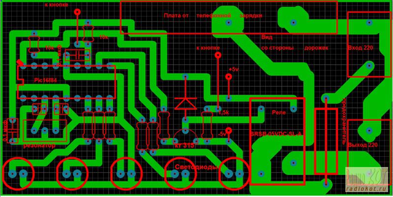

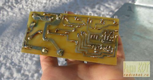

 (при открытии файла с платой в layout 6.0. нажмите НЕТ)

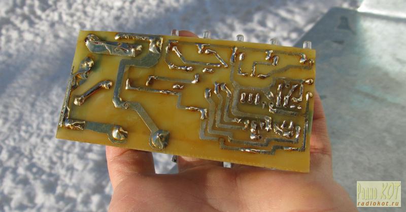

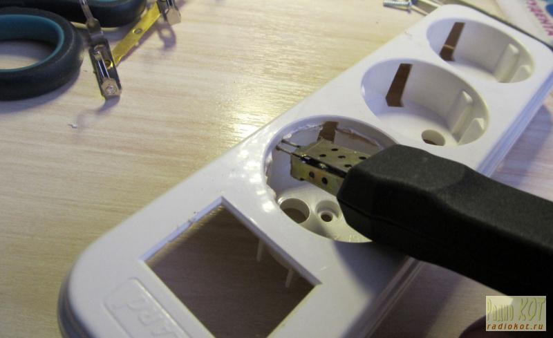

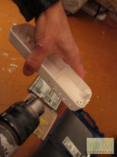

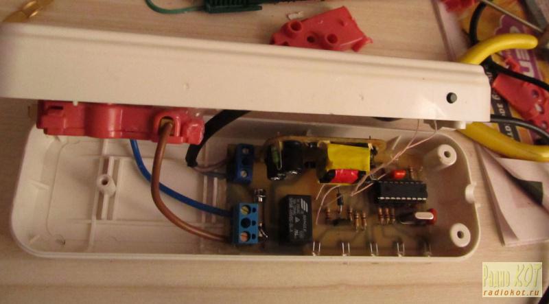

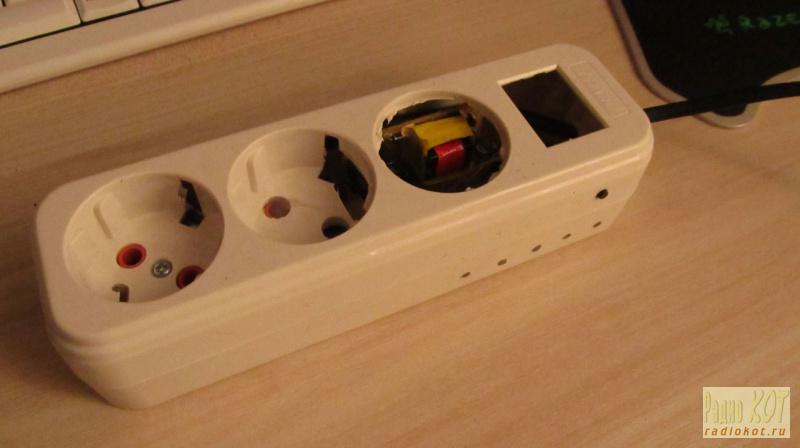

Усилить силовые дорожки проволкой

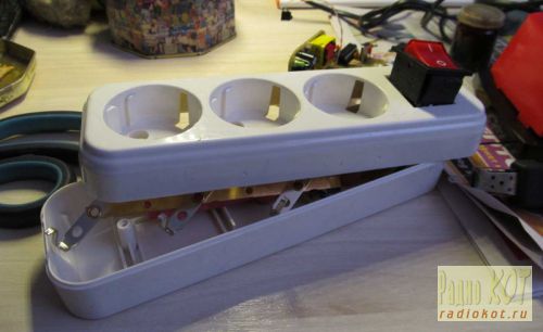

Обычный пилот

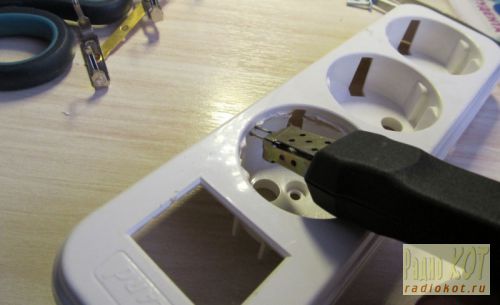

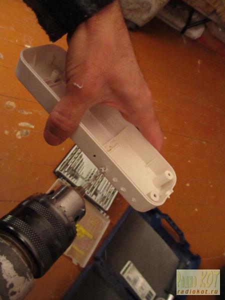

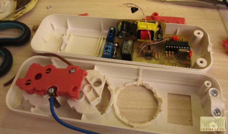

    Вырезаю выжигателем всё лишнее

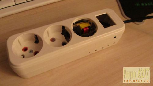

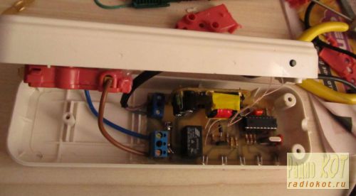

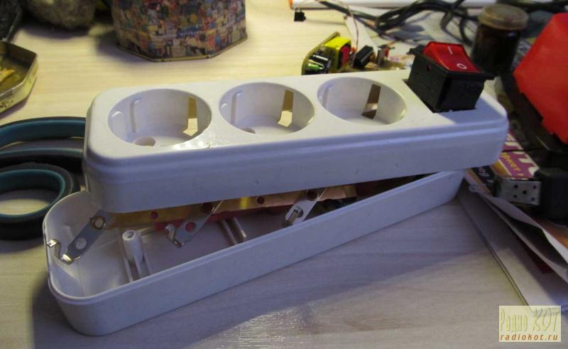

Примерка

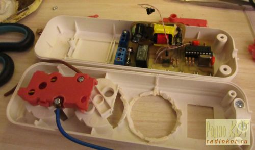

всё вошло
Осталось оформить
