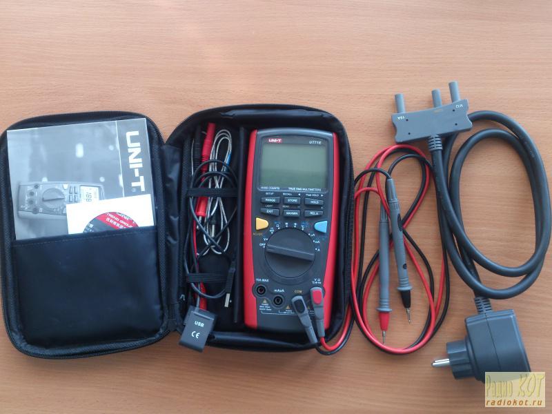

Итак, поехали: В далеком 2012-м году был приобретен замечательный мультиметр UT71E. Вот в такой вот сумке-чехле для хранения/переноски вместе с аксессуарами.

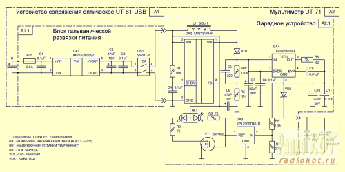

Было составлено краткое ТЗ на зарядное устройство и его интеграцию в мультиметр:
1. Гальваническая развязка цепей питания;
2. Заряд АКБ в режиме CC-CV током 0.1 С до напряжения 10.4 В согласно документации на используемый АКБ. Выбор самого медленного «стандартного» режима заряда обусловлен несколькими факторами:
1.1. Совместимость с USB-портами всех спецификаций (см п.2 ТЗ);
1.2. Меньшие токи (учитывая установку ЗУ внутри прибора) создают более благоприятную обстановку, с точки зрения ЭМС.
1.3. Вероятность длительной работы мультиметра, учитывая собственное потребление прибора, сводит функции ЗУ к компенсации разряда АКБ с небольшим дозарядом.
2. Подключение ЗУ через USB-порт. То есть, помимо функции передачи данных, добавление к «оптоголове» функции передачи энергии от USB-порта к мультиметру.
3. Минимальные вмешательства в конструктив прибора – подразумевается:
3.1. Максимально сохранить заводской внешний вид;
3.2. Не усложнять разборку прибора для проведения ТО (замена предохранителей, чистка/смазка поворотного переключателя и т.д.).
3.3. Сохранить совместимость заводских/модифицированных мультиметра и «оптоголовы»
4. Индикация статуса процесса заряда АКБ.
5. Возможность полного отключения ЗУ от шины питания USB и использование «оптоголовы» только по прямому ее назначению.
В соответствие с вышеуказанным ТЗ было разработано, собрано и установлено в мультиметр зарядное устройство, схема электрическая принципиальная которого представлена ниже (кликабельна):
Принцип работы следующий: Напряжение питания 5 В с «оптоголовы» через самовосстанавливающийся предохранитель FU1, преобразуется конвертором DA1 в то же напряжение 5В, только гальванически изолированниое от питания USB. Далее оно поднимается до уровня 10.7 В повышающим преобразователем, реализованном на DA2. Стабилизацию зарядного тока обеспечивает линейный ultra low-drop стабилизатор DA4, включенный в режиме стабилизатора тока. Диод VD2 предотвращает паразитный разряд АКБ при обесточенном ЗУ. Супрессор VD3, установленный непосредственно в месте подключения АКБ на плате прибора, призван защитить схему самого прибора в случае неисправности в работе ЗУ. Мониторинг напряжения АКБ в процессе заряда осуществляется супервизором DA3 - до уровня 10.2 В на АКБ выход «RST» находиться в состоянии «лог 0», горит красная секция HL1, VT1 заперт. При достижении уровня 10.2 В выход «RST» DA3 переходит в высокоимпедансное состояние, VT1 открывается, зажигая зеленую секцию HL1. При настройке схемы, вместо АКБ, использовались переменные резисторы ППБ-15Г 4.7 кОм (грубо) + 100 Ом (плавно).

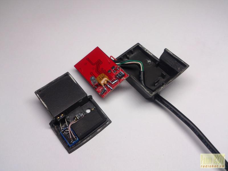

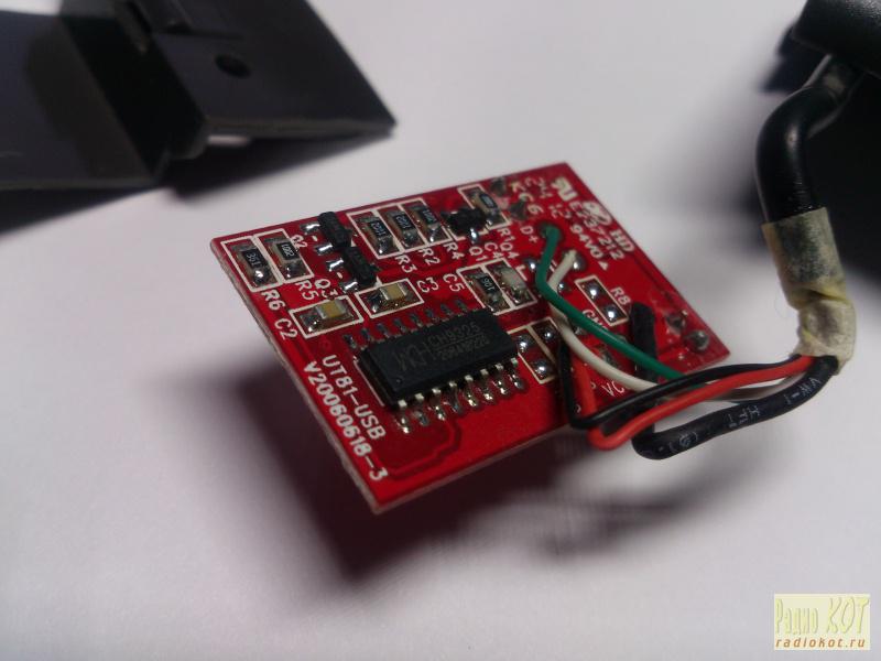

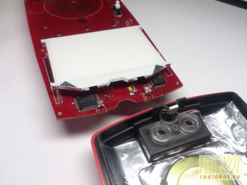

Теперь о процессе интеграции (с картинками, естественно). Начинаем с «оптоголовы». Для начала, она подверглась разборке:
Места внутри достаточно много, но тем не менее потребовалось выделить еще немного пространства. Для этого электролитический конденсатор и кварцевый резонатор были заменены на танталовый и керамический соответственно. Также пришлось немного обточить напильником DC-DC конвертор (было страшно, потому как не знаешь - сколько еще оставалось до внутренностей). Однако получилось с первого раза. Остальные детали были установлены без проблем:

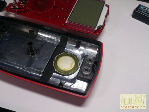

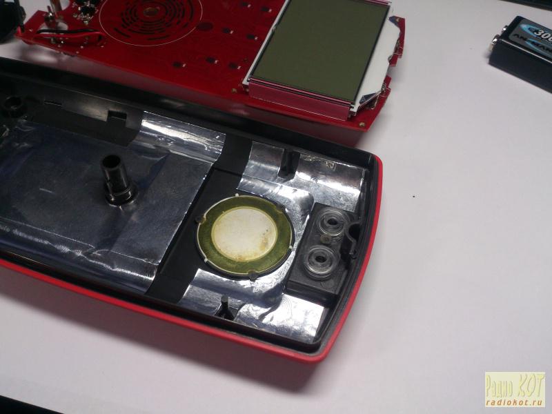

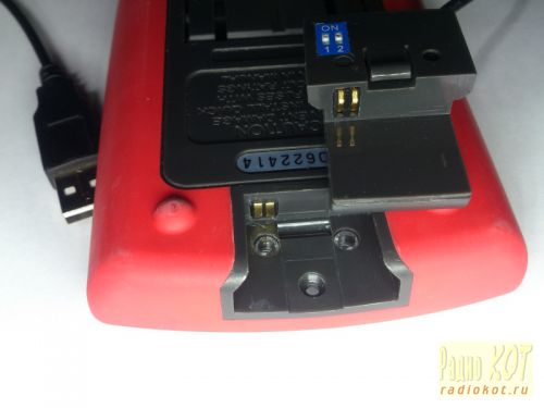

Плавно переходим к самому мультиметру. Самым сложным было – точно совместить ответную часть контактного соединения с установленной, прижимной в «оптоголове» – пришлось поработать штангенциркулем:

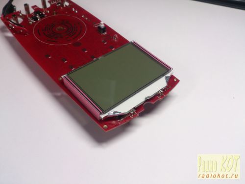

Что касается статуса процесса заряда АКБ, то оказалось, что установить светодиод на передней панели прибора практически невозможно. После долгих раздумий было найдено интересное решение – дисплей будет индикатором зарядки! Ниже фото, поясняющие реализацию этого решения:

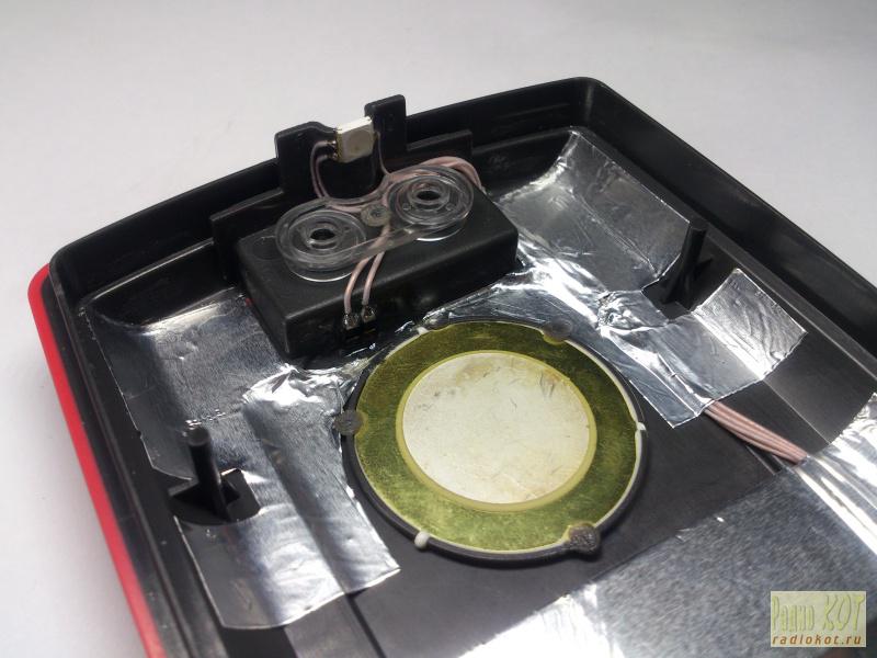

И расположено на задней крышке прибора:
То, что экранировка ЗУ осуществлена медной фольгой – не беда – плотный клеевой слой не дает контакта с алюминиевым экраном прибора. Контакт двух экранов обеспечивается через контактную пружину. Соединение с платой прибора обеспечивается через пружинно-игольчатые контакты, позаимствованные из платы старого сотового телефона (кстати, контактная пара для соединения цепей «оптоголовы» и прибора взята оттуда же).

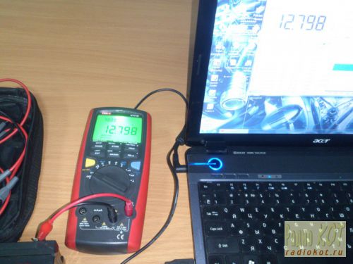

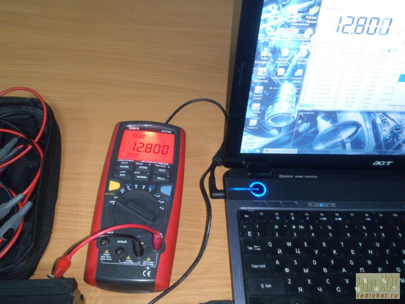

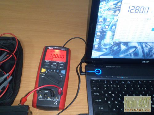

И напоследок фото прибора в работе.
Заряжается:
Заряжено:
Ну и самое главное на последок: Сколь-нибудь заметного влияния работающего ЗУ на точность измерений мной обнаружено не было.
