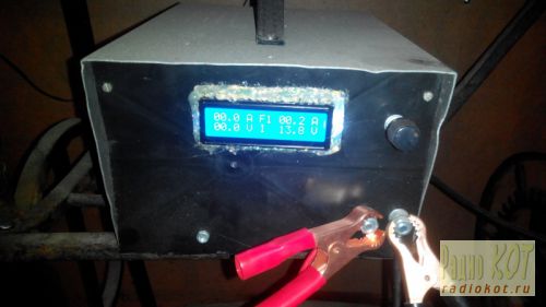

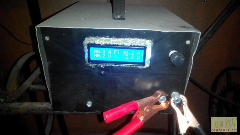

Зарядка на базе современного микроконтроллера STM8S003f3p6, индикацией параметров и измеряемых значений на символьном индикаторе и управлением через энкодер.
Внешний вид:
Схема зарядки:

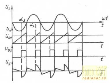

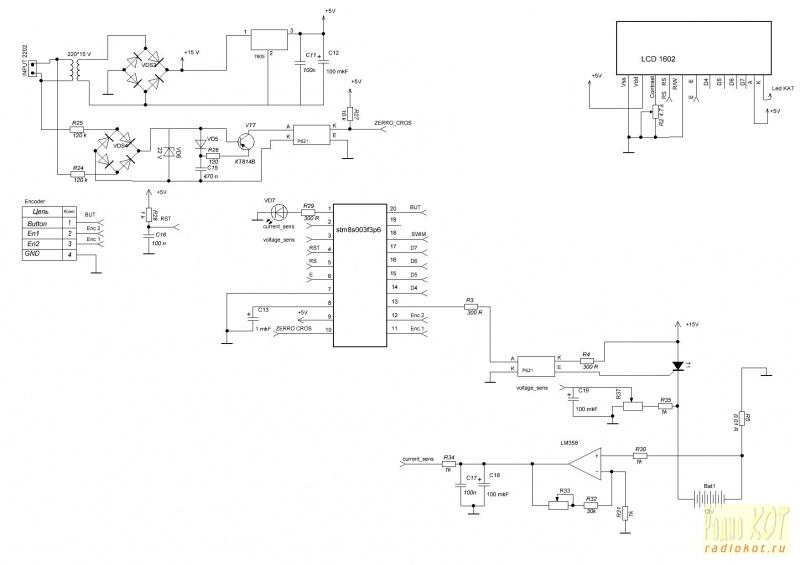

Зарядное устройство работает на принципе СИФУ(система импульсно фазового управления). Сетевое напряжение понижается трансформатором до уровня 11В, диодный мост выпрямляет переменное напряжение.В результате получается пульсирующее напряжение с амплитудой 15В.
Микроконтроллер фиксирует снижения напряжения почти до нуля.Это мгновение является отправным для отсчета фазы.Чем больше время(фаза) до следующего момента, тем меньше напряжения поступит в нагрузку(аккумулятор).
С помощью встроенного АЦП контроллер измеряет выходной ток в режиме True RMS. Действительное значение среднеквадратического тока вычисляется по итогу ста выборок за 10 мс. Напряжение меряется в обычном режиме т.к. аккумулятор является большой емкостью, что сглаживает форму напряжения.

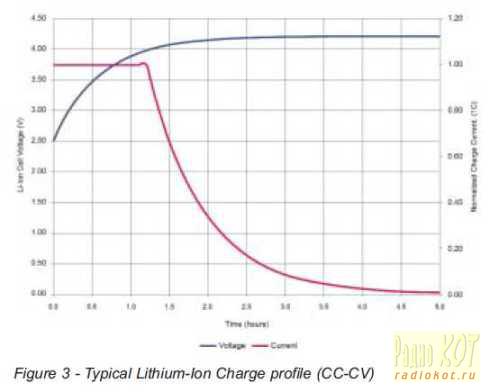

Алгоритм зарядки CCCV постоянный ток,постоянное напряжение.Вначале зарядка работает в режиме стабилизатора тока.По мере зарядки напряжение аккумулятора продолжает расти , при достижении заданного напряжения, зарядка переходит в режим стабилизатора напряжения.При этом тока зарядки падает.При достижении тока зарядки до 0,01 от емкости зарядка считается завершенной.

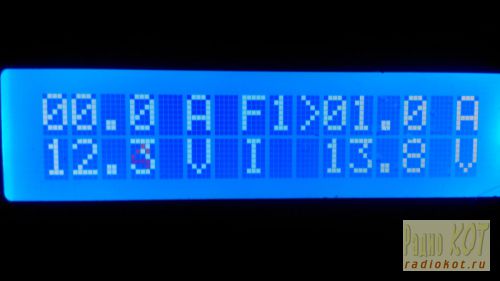

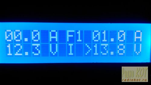

Регулировка параметров производится с помощью энкодера. Он имеет встроенную кнопку.При нажатии на кнопку происходит изменение состояния устройства.
1 нажатие — режим регулирования тока зарядки.
2 нажатие — режим регулирование напряжения, до которого будет включен режим стабилизации тока.

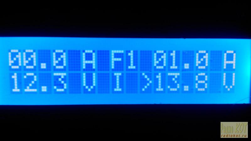

3 нажатие — выбор режима выхода устройства.Можно включить сразу стабилизацию напряжения. Но при этом стабильность его не высока(около 200 мВ пульсации) .

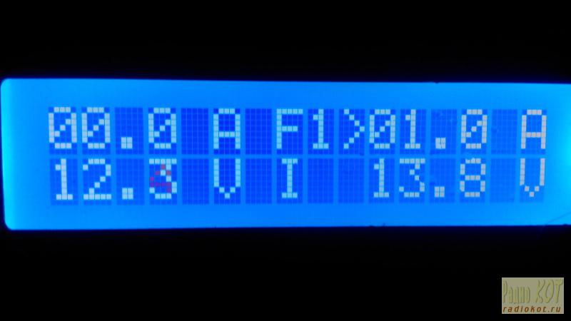

4 нажатие на 8 символе второй строки мигает курсор, в этом состоянии , при повороте ручки энкодера вправо микроконтроллер STM8s003f3p6 дает разрешение на подачу управляющих импульсов на тиристор. При этом на месте курсора появляется символ молнии.

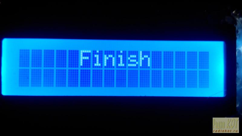

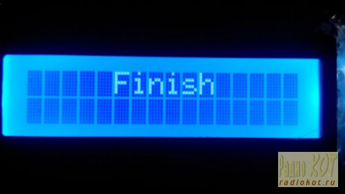

В процессе зарядки идет отображения заданных значений тока/напряжения и действительных.Так же отображается нынешняя фаза зарядки. F1 -первая фаза(постоянный ток). F2 — вторая фаза(постоянное напряжение). При падении тока зарядки ниже 0,01 от емкости аккумулятора на экране отображается сообщение о окончании процесса зарядки.
