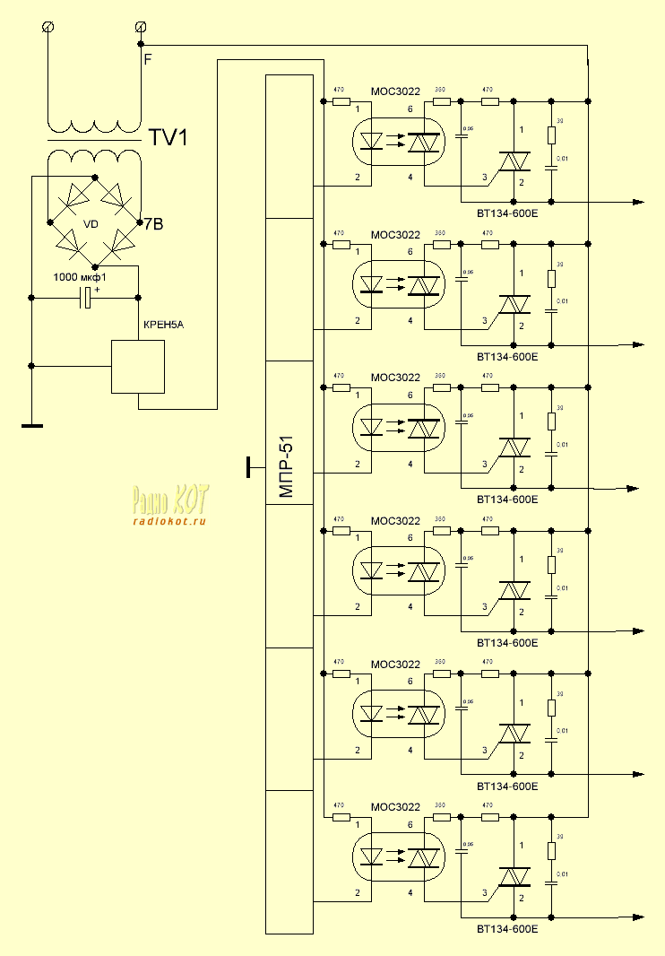

На рисунке можно увидеть простой способ гальванической развязки силовых элементов устройства от управляющей части. В частности, товарищ Бегемот, который и прислал нам это творение использует сие для штуки под названием МПР-51, который используется для регулировки температуры, влажности и еще пес знает чего.
Схема
Собственно, особо комментировать тут и нечего. Подобную схему можно применять и в аналоговых и в цифровых устройствах.
