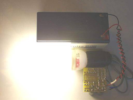

Питание схемы должно быть убедительным, т.к. потребляемый ток одного экземпляра "экономичной" ЛДС от герметичного кислотного аккумулятора у меня составил 1,4 А при напряжении 11,5 В; итого 16 Вт (хотя на упаковке лампы написано 26 Вт).

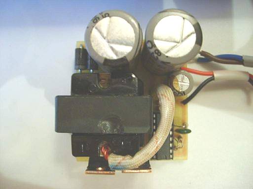

Фото преобразователя:
Трансформатор я "варил" в кипятке и пытался разобрать, но безуспешно, как видите - верхушка феррита немного сколота; выкидывать было жалко, теперь стоит в этой плате.
Как всегда у меня корпус - самая незавершенная часть готового устройства. Лампа светит слишком ярко, поэтому фотка, как я ни старался, получилась засвеченной.
