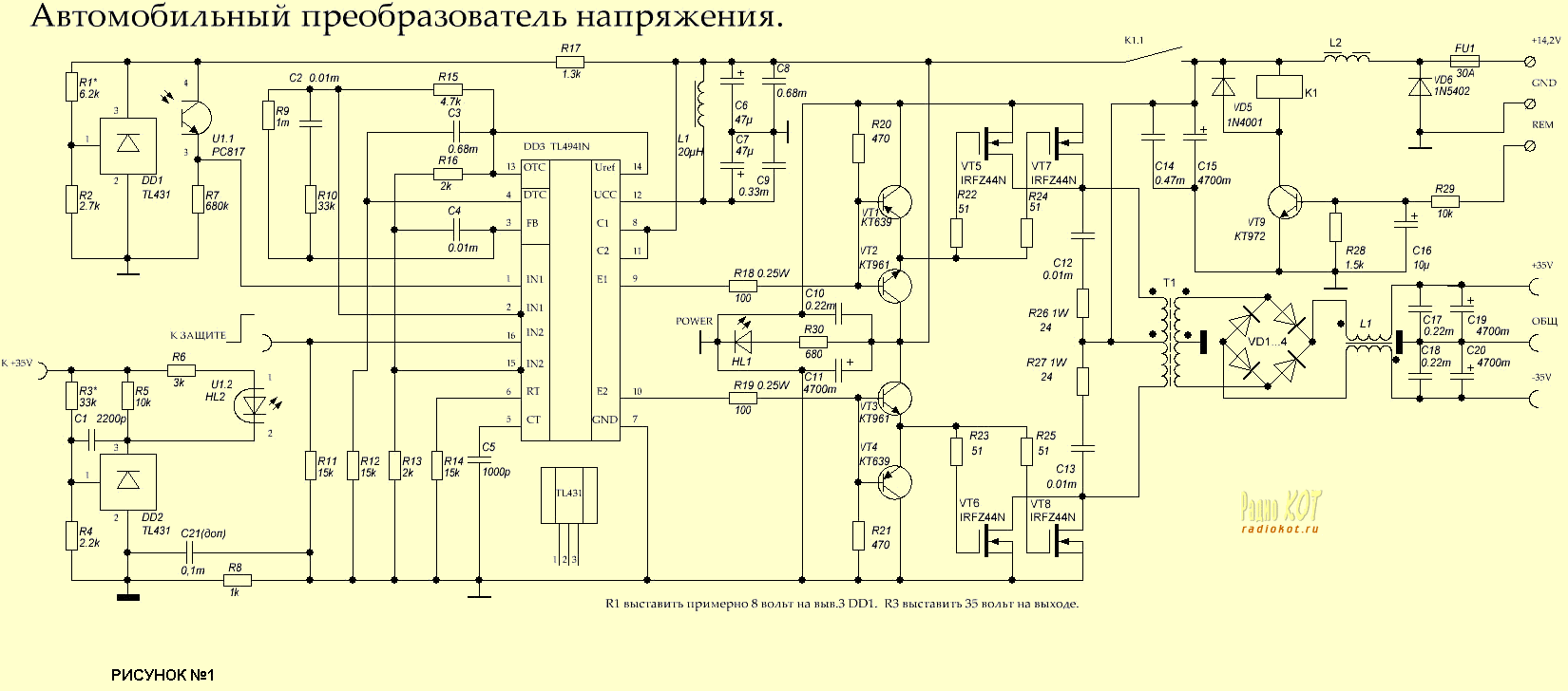

Не много заострим внимание на стабилизацию ПНа:
Транзисторный оптрон U1 обеспечивает гальваническую развязку в цепи отрицательной обратной связи по напряжению. Он относится к цепи стабилизации выходного напряжения. Так- же за стабилизацию отвечают стабилизаторы параллельного типа DD1 и DD2 (TL431 или наш аналог КР142ЕН19А).
Падение напряжения на резисторе R4 приблизительно равно 2,5 вольт. Сопротивление этого резистора рассчитывают, задавшись током через резистивный делитель R3R4. Сопротивление резистора R3 вычисляют по формуле: R3=(Uвых-2,5)/I" где Uвых- выходное напряжение ПНа; I"- ток через резистивный делитель R3R4.
Нагрузкой DD2 являются параллельно соединённые балластный резистор R5 и излучающий диод (выв. 1,2 оптрона U1) с токоограничивающим резистором R6. Балластный резистор создаёт минимальную нагрузку, необходимую для нормального функционирования микросхемы.

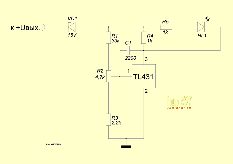

Важно. Нужно учитывать то, что рабочее напряжение TL431 не должно превышать 36 вольт (см. даташит на TL431). Если планируется изготавливать ПН с Uвых.>35 вольт, то схему стабилизации нужно будет не много изменить с соответствующим подбором некоторых деталей, о чём будет сказано ниже.
Микросхема DD1 стабилизирует напряжение 8 вольт для питания делителя, состоящего из фототранзисторного оптрона U1.1 и резистора R7. Напряжение от средней точки делителя поступает на неинвертирующий вход первого усилителя сигнала ошибки ШИ- контроллера TL494.
Так- же от резистора R7 зависит выходное напряжение ПНа- чем меньше сопротивление, тем меньше выходное напряжение.
Налаживание.
Если монтаж выполнен без ошибок и использованы исправные детали, то налаживание сводится к установке восьми вольт на выводе 3 DD1 и требуемого выходного напряжения.
1. Прежде всего нужно выставить 8 вольт на выводе 3 DD1 с помощью подбора резистора R1.
2. Установить 35 вольт на выходе ПНа. Это делается резистором R3. Но как я писал выше, на выходное напряжение так- же влияет номинал резистора R7.

Транзисторы КТ639 и КТ961 можно заменить на BD139/140 и им подобны, согласно проводимость.
IRFZ44N можно заменить на IRF3205, при такой замене будет достаточно одной пары, при использовании 2ух пар, мощность ПНа можно увеличить до 600-800Вт, но в таком случае необходимо и желательно устанавливать дополнительный трансформатор.

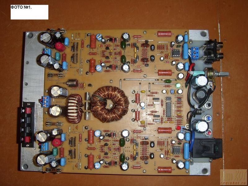

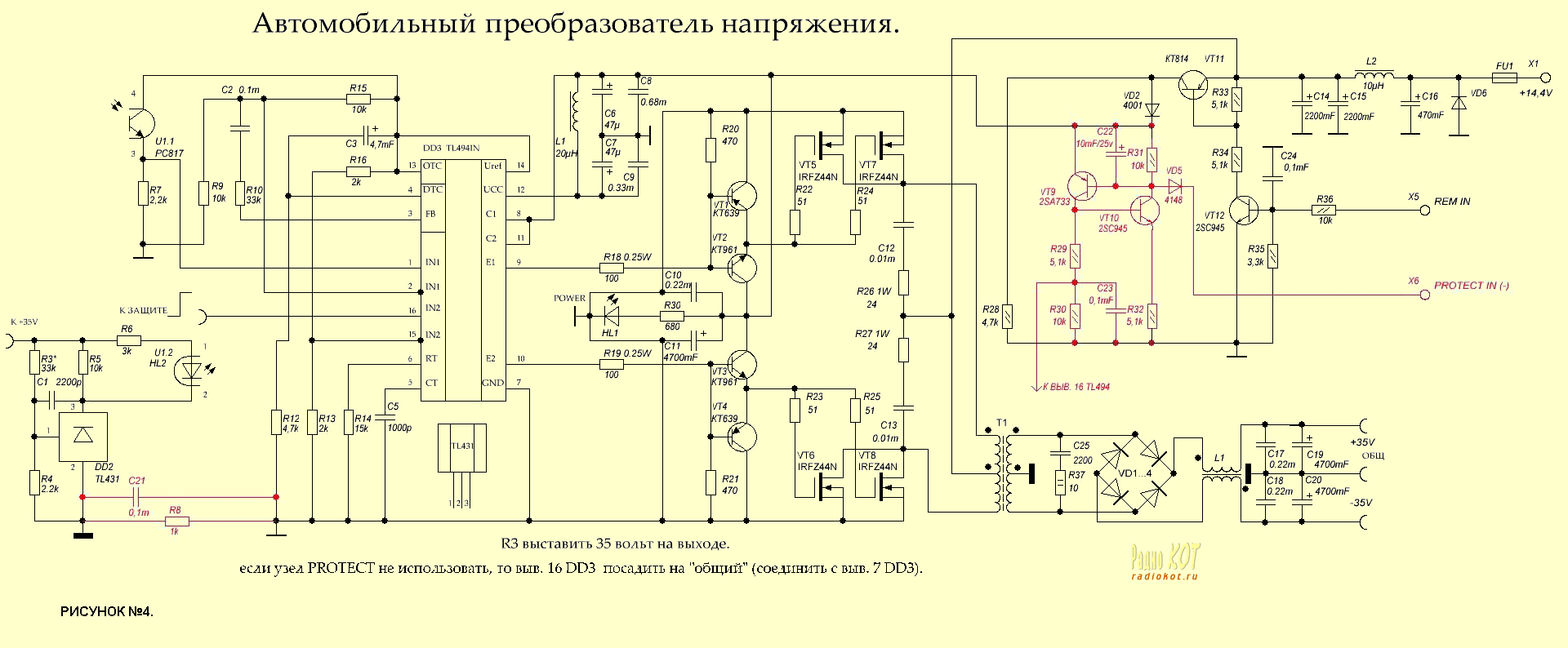

По этой схеме был изготовлен ПН, который размещён на одной плате с 2-х канальным усилителем "ВП". Фото 1.

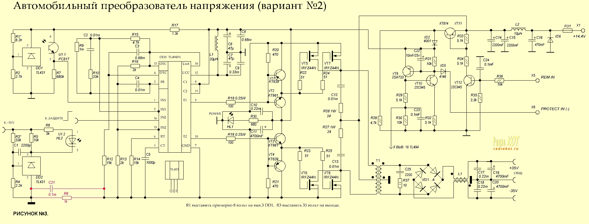

Если требуется ПН с выходным напряжением больше, чем +-35 вольт, то узел стабилизации нужно будет изменить, как на рисунке 2

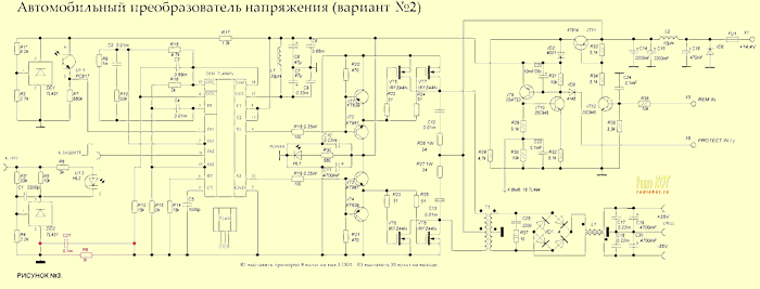

Приведу ещё одну схему (рисунок 3), в которой узел управления выполнен на транзисторах (без реле).

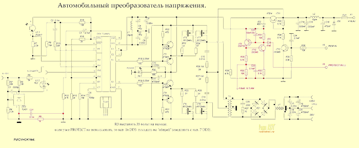

Так же привожу схему (рисунок 4), которая проще первой, но имеет замечательные параметры.

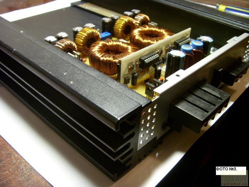

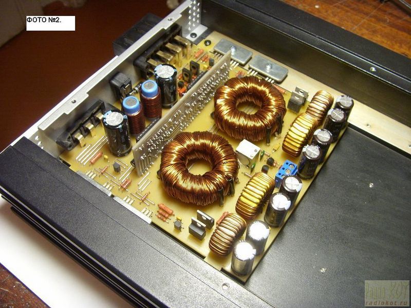

По этой схеме был собран ПН. Фото 2, 3. На одной плате 2 ПНа.
