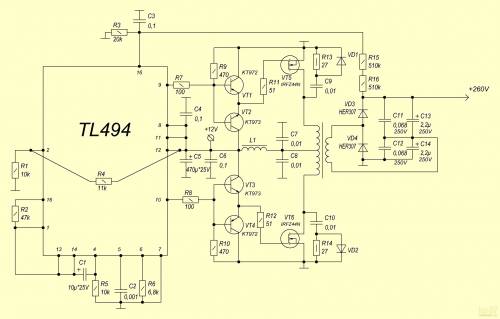

Преобразователь 12-220В для питания ЛДС из компьютерного БП.
Доработки:
1. Стабилизация выходного напряжения.
2. Отключение от АКБ при падении напряжения на нём ниже 10,8 В.
3. Раскачка ключевых транзисторов.
4. Установлены снабберы и гасящие цепочки (если мотать трансформатор на кольце то можно обойтись без них)

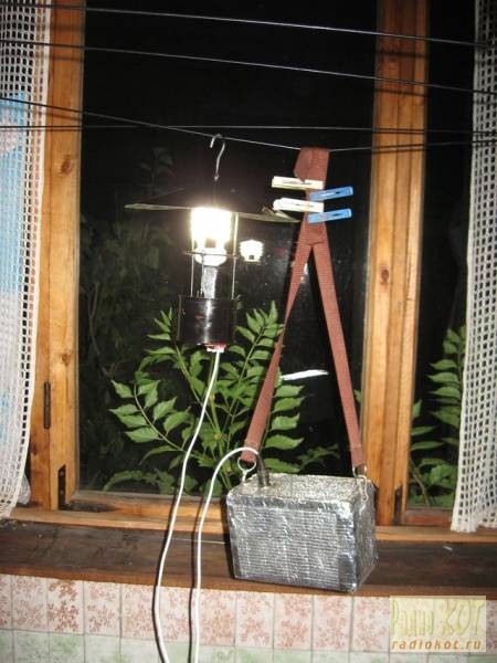

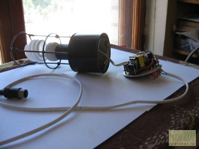

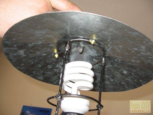

Основной компонент конструкции-банка из под кофе (50гр). Защёлки для отражателя-пружины крепления транзисторов к радиатору. Необозначенные диоды-любые шотки более 1А. Дроссель от БП компъютера (штырь). Подложка платы-алюминий 2мм, является радиатором ключевых транзисторов и крышкой одновременно. Сами ключи припаяны со стороны дорожек и через изолирующую прокладку прижаты винтами платы к алюминиевой крышке.

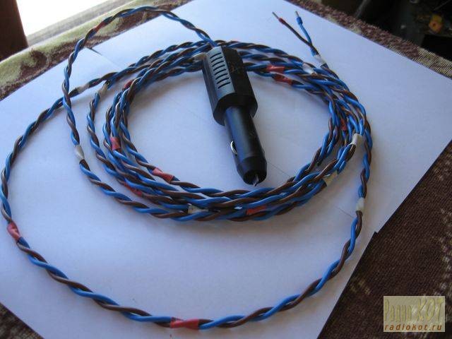

Для питания от автомобильного акуммулятора изготовлен отдельный кабель с сечением 1,5мм2 длинной 5м.
Отражатель и защита от дождя
При 9Вт, с АКБ в 7,2А/ч хватает на всю ночь. Сделано сразу 4 шт, повторяемотсть выходных параметров очень высокая.
Да, схема держит стабильным выходное напряжение 260В при напряжении на зажимах АКБ от 10,8В до 15В.
Схема отключается при уменьшении напряжения на зажимах АКБ до 10,8В. (жалко акуммулятор ).
