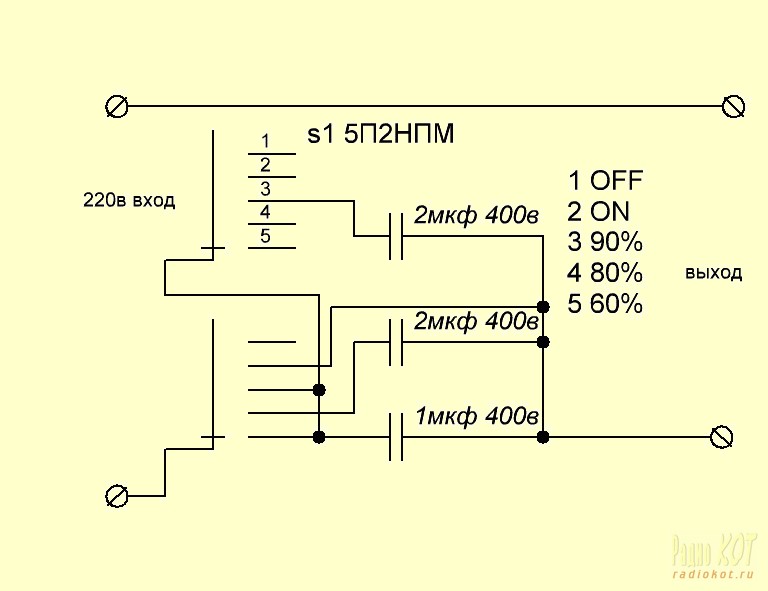

Добрый день коты, расскажу вам, как продлить жизнь вашему паяльнику. Ситуация такова что практически всегда, когда паяльник остается включенным долгое время он обгорает, или нагревается так что потом паять не паяет а сжигает все дорожки на плате (сгорает клей который держит дорожки).Подумав решил сделать такую приставку. С помощью ее можно менять напряжение на паяльнике и как следствие его нагрев.
Ниже представлена схема регулятора. На схеме S1 переключатель на 5 положений, в качестве гасящих элементов взяты  конденсаторы. Как известно в розетке ток с частотой 50Гц, Конденсатор при пропускании такого тока через себя обладает определенной реактивной составляющей сопротивления, проще говоря, гасит часть напряжения и на паяльник попадает меньшее напряжение, исключая перегрев с одной стороны и  готовность паять с другой. Конденсаторы взяты на 400в. Номинал выбран  исходя  из мощности паяльника 40Вт подобран и экспериментально. Последовательность включения не случайна. На начальном этапе требуется быстрый нагрев и на паяльник подано полное напряжение. По мере работы видя что температура жала избыточна, напряжение можно уменьшить переключив переключатель на меньшее значение, я паяю при 90% или 80% и когда паяльник лежит на подставке перевожу переключатель в положение 60%.
Переключатель выбран исходя из того что имелось помимо этого удалось сэкономить конденсатор. Схема проста и надежна. Выполнена в виде небольшей приставки,  используется как набольшей  удлинитель  иногда.  Были проверены разные паяльники, ко всем удалось подобрать положение переключателя так, чтобы работал без перегрева. Заодно поэкспериментировал с лампочкой на 60Вт и выбирая положение переключателя регулировал яркость. Вроде все, удачной пайки господа.

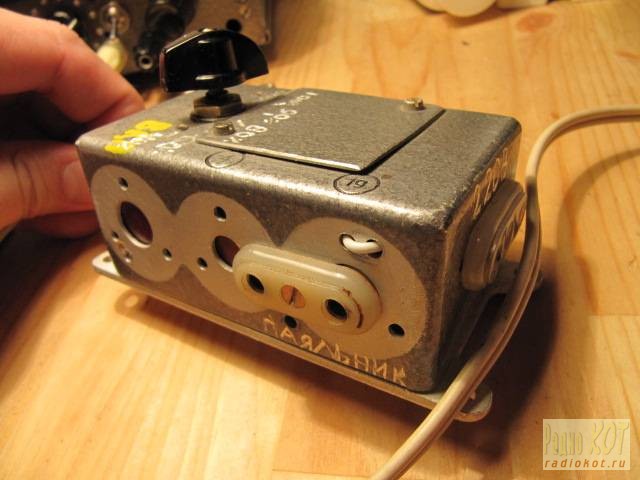

Ниже схема и несколько фоток

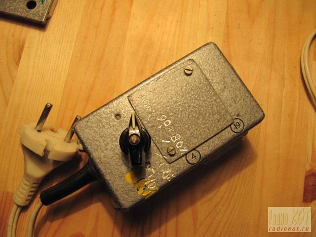

фото с верху
свеху
