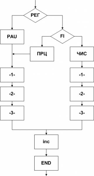

Блок схема управления в режиме настроек.
При нажатии SET с удержанием более 2сек на экран выводится надпись РЕГ, далее кнопками плюс/минус выбирается нужный алгоритм
  • PAU - алгоритм Брезенхема.
  • FI – фазоимпульсный.
Если выбран алгоритм FI
  ЧИС – регулировка от 0..145. То есть полупериод разбит на 145 значений.
  ПРЦ – регулирование от 0 до 100%, то есть идет автоматический пересчет шкалы 145 в проценты
Далее идут три быстрых уставки мощности “-1-” ”-2- ” ”-3-”.
INC – шаг на который будет увеличиваться/уменьшаться мощность кнопками плюс/минус.
Как видно из блок-схемы быстрые устваки мощности для режимов PAU и FI(ПРЦ) используются одни и те же, так как их диапазон 0..100. Для FI(ЧИС) свои уставки, так как их диапазон 0..145.

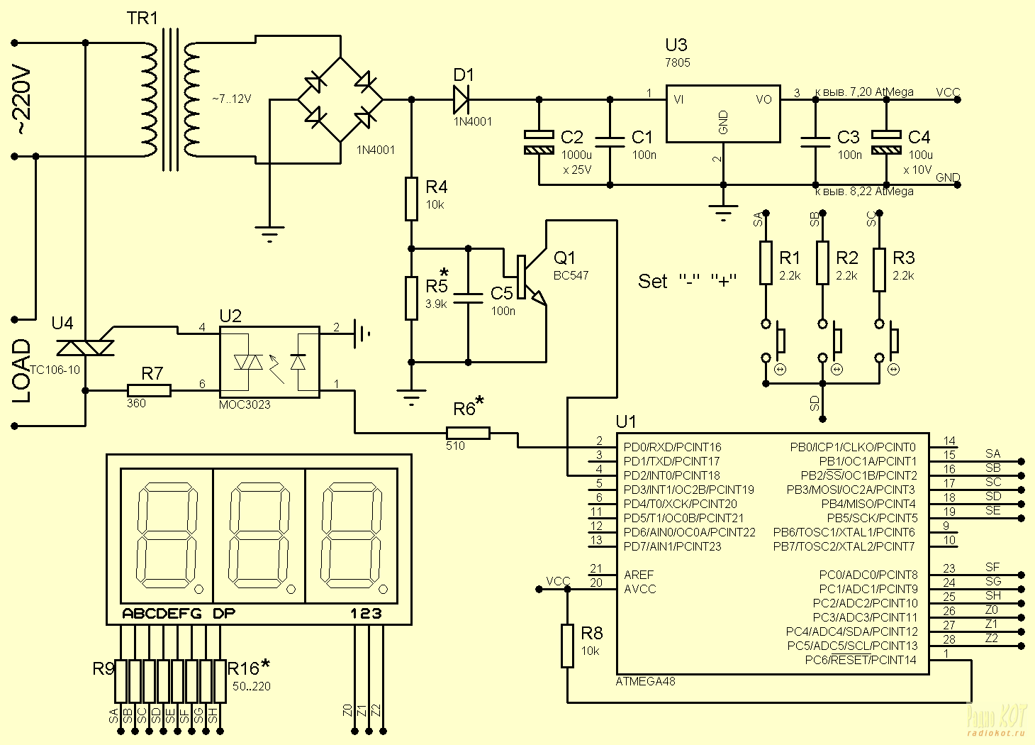

Схема.

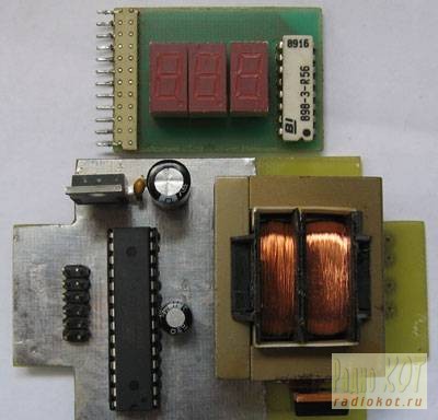

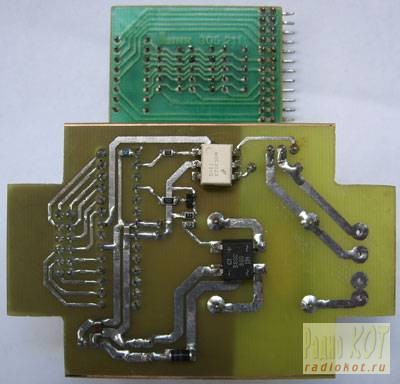

В железе.
Файлы.
Печатная плата . Обращаю Ваше внимание, что на ней не установлены резисторы для индикатора, они у меня установлены на самом индикаторе.
