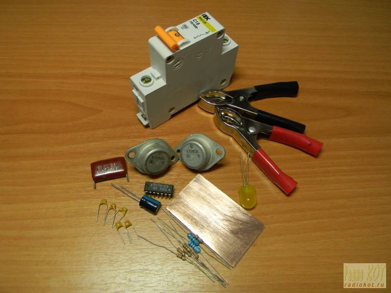

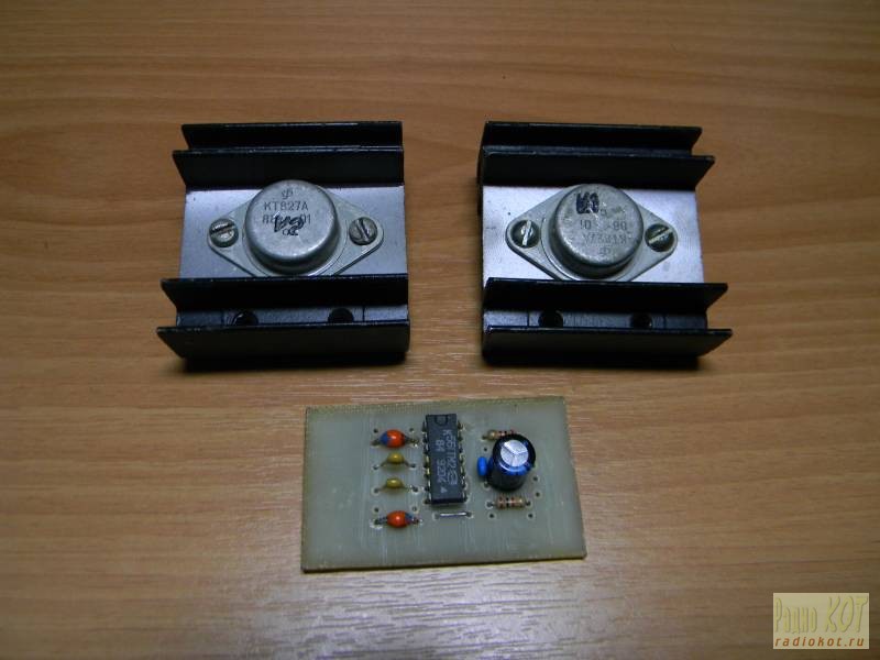

Микросхему К561ТМ2 можно заменить на К564ТМ2. Конденсаторы С1 и С2-КМБП, С7-МБГО на напряжениене ниже 400В. Транзисторы VT1 и VT2 необходимо разместить на теплоотводах с большой площадью охлаждения. Предохранитель FU1 при выходной мощности ближе 200Вт должен быть расчитан на ток около 16А.

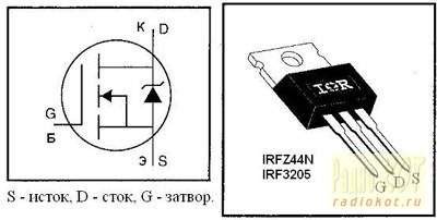

Трансформатор используется ТС-180-2. Сетевая обмотка остается, будет служить обмоткой II. Затем наматывают обмотки Iа и Iб. Толщину провода выбирают из расчета выходной мощности преобразователя. При выходной мощности близкой к 180Вт, выходные транзисторы желательно "усилить" параллельным включением дополнительных транзисторов аналогичной марки. В устройстве также можно применить транзисторы полевые IRFZ44N, IRF3205.

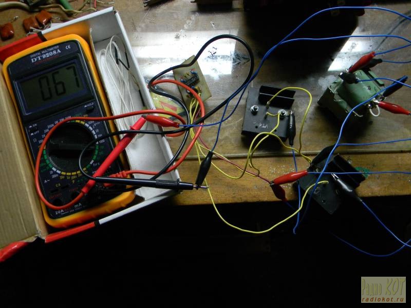

Собранный преобразователь в настройке не нуждается, кроме подбора конденсатора С7 из условия получения максимального выходного напряжения при подключенной нагрузке.

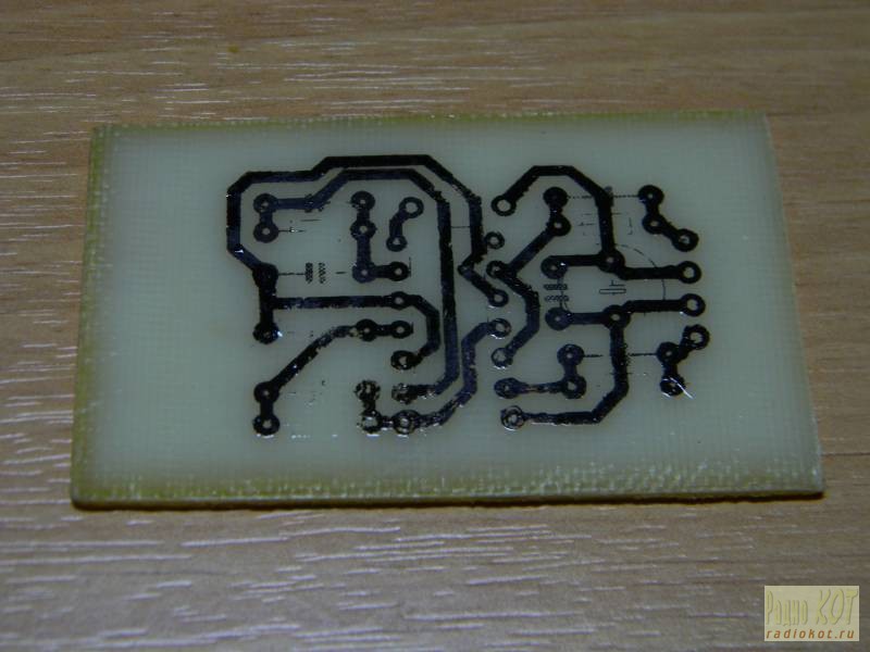

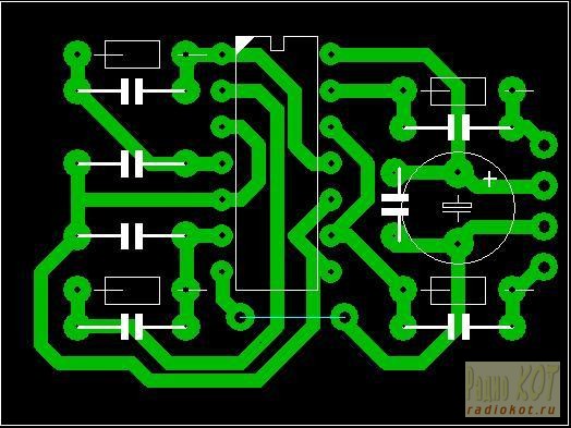

Печатная плата устройства
