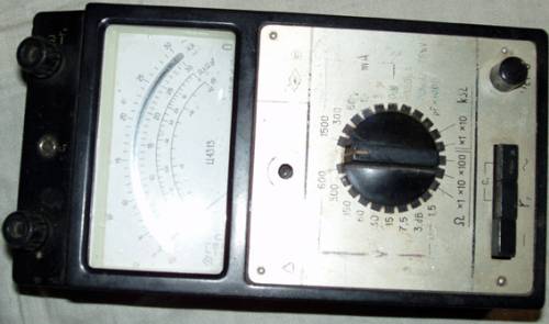

Достался мне еще в школьные годы в подарок на день варенья от дедушки прибор Ц4313.

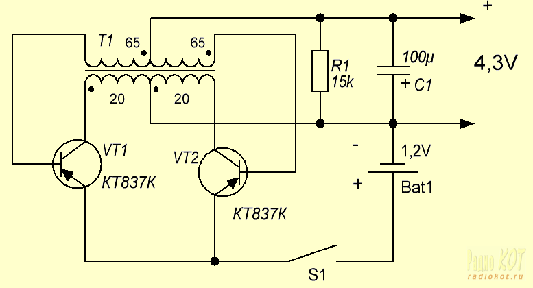

Несмотря на то, что он (прибор) уже сам перешел в разряд "дедушки", продолжаю его активно использовать для проверки всевозможных полупроводников, конденсаторов и резисторов и списывать его как-то жалко... Кроме того в нем есть довольно неплохой измеритель емкости и по точности он лучше дешевых китайских "цифровиков". Думаю у многих еще остались такие, или подобные приборы. Для питания в режиме измерения сопротивлений  в таких приборах используется 4,5В-я батарея. Раньше эти батареи были дешевыми и нормального качества, их хватало надолго. Сейчас их цена сравнивается с ценой на никель-кадмиевые аккумуляторы и качество никакое, при интенсивном использовании режима омметра батареи хватало на неделю, в лучшем случае - на две. Поэтому было решено: берем один никель-кадмиевый аккумулятор типоразмера АА или ААА (у меня ААА) 1,2В и делаем из него 4,5В. Преобразователь сделан на основе схем для питания светодиодов, которых в сети и радиолюбительских журналах огромное количество:

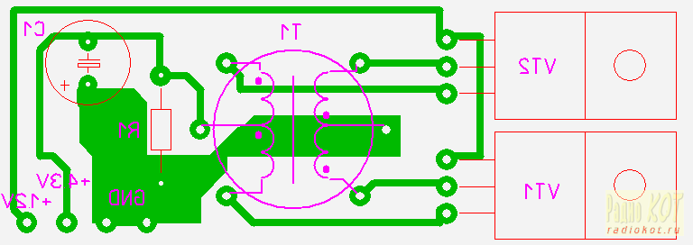

Трансформатор Т1 намотан на кольце из феррита 2000НМ типоразмера К10х6х3. В первичной обмотке 40 витков с отводом от середины, во вторичной - 130 витков с отводом от середины провода диаметром 0,3 мм. Преобразователь смонтирован на простой печатной плате:
При монтаже трансформатора учитывать фазировку обмоток: точки на схеме - начала обмоток. При правильном монтаже и исправных деталях преобразователь начинает работать сразу. Возможно, потребуется подбор резистора R1 для надежного запуска преобразователя без нагрузки. Выключатель S1 монтируем где-то на боковой стенке прибора.
Порядок пользования такой: переключаем прибор в режим измерений сопротивлений, включаем S1, меряем :) После завершения измерений выключаем S1 чтоб не садить аккумулятор. В таком режиме аккумулятора хватает надолго (в моем приборе - где-то на пол-года).
