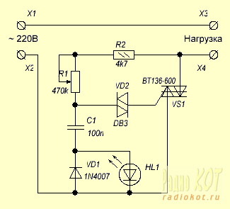

Данный регулятор мощности предназначен для регулировки мощности нагрузки до 500 Вт в цепях переменного тока с напряжением 220 В. Такой нагрузкой могут служить электронагревательные, осветительные прибороы, асинхронные электродвигатели переменного тока (вентилятор, электронаждак, электродрель и т.д.). Благодаря широкому диапазону регулировки и большой мощности регулятор найдет широкое применение в быту.
Симисторный регулятор мощности использует принцип фазового управления. Принцип работы такого регулятора основан на изменении момента включения симистора относительно перехода сетевого напряжения через ноль.
В начале действия положительного полупериода симистор закрыт. По мере увеличения сетевого напряжения, конденсатор С1 заряжается через делитель R1, R2. Увеличение напряжения на конденсаторе С1 отстает (сдвигается по фазе) от сетевого на величину, зависящую от суммарного сопротивления делителя R1+R2 и емкости С1. Заряд конденсатора продолжается до тех пор, пока напряжение на нем не достигнет порога «пробоя» динистора (около 32 В). Как только динистор откроется (следовательно, откроется и симистор), через нагрузку потечет ток, определяемый суммарным сопротивлением открытого симистора и нагрузки. Симистор остается открытым до конца полупериода. Резистором R1 устанавливается напряжение открывания динистора и симистора. Т.е. этим резистором производится регулировка мощности. При действии отрицательной полуволны принцип работы аналогичен. Светодиод LED индицирует рабочий режим регулятора мощности. Симистор установлен на алюминиевый радиатор размером 40х25х3 мм.

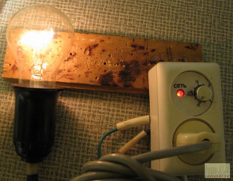

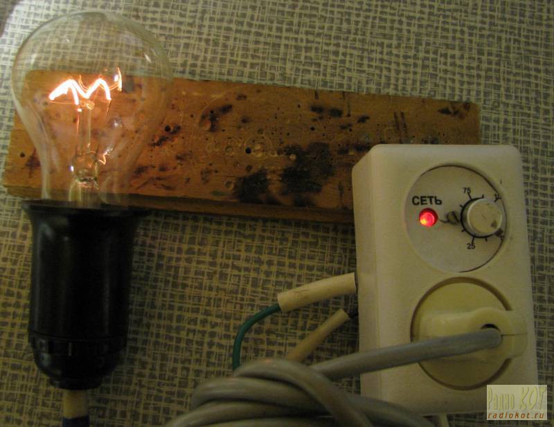

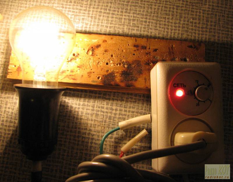

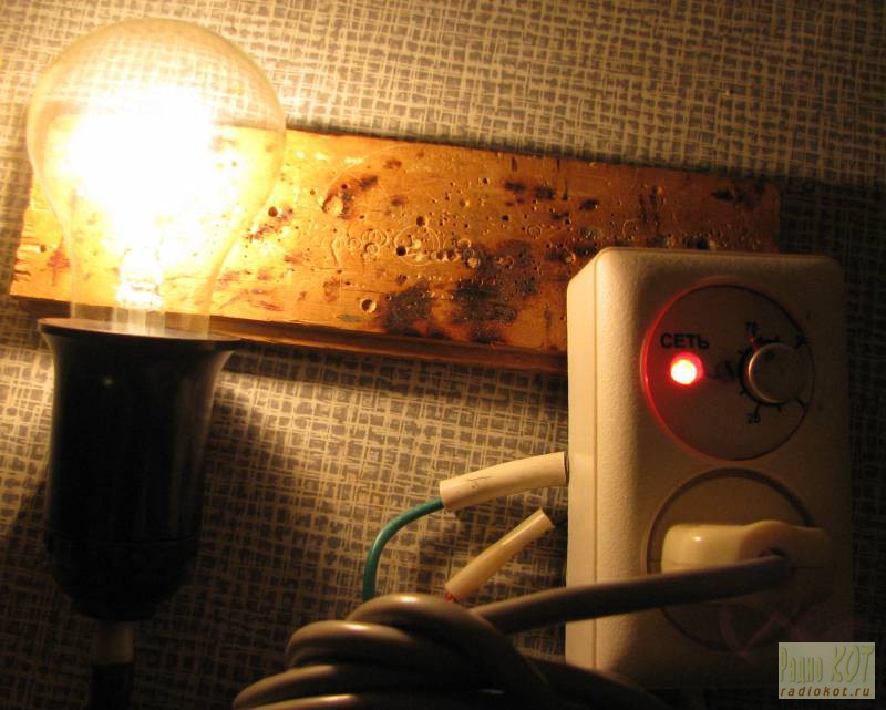

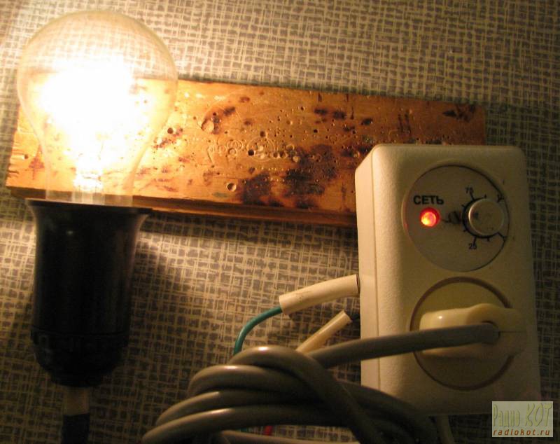

Настройки схема не требует. Если все смонтировано правильно, то сразу же начинает работать. При экспериментах с лампой накаливания мощностью 100 Вт был выявлен легкий нагрев тиристора (без радиатора). А наглядные результаты экспериментов, как и готового устройства, можно увидеть на фотографиях ниже.
Устройство было смонтировано в корпусе двухсекционной розетки. Внутренности одной секции были удалены, а на ее месте поместились плата, симистор с радиатором и переменный резистор со светодиодом, выведенные через отверстия на лицевую сторону. Во вторую секцию подключается нагрузка.
