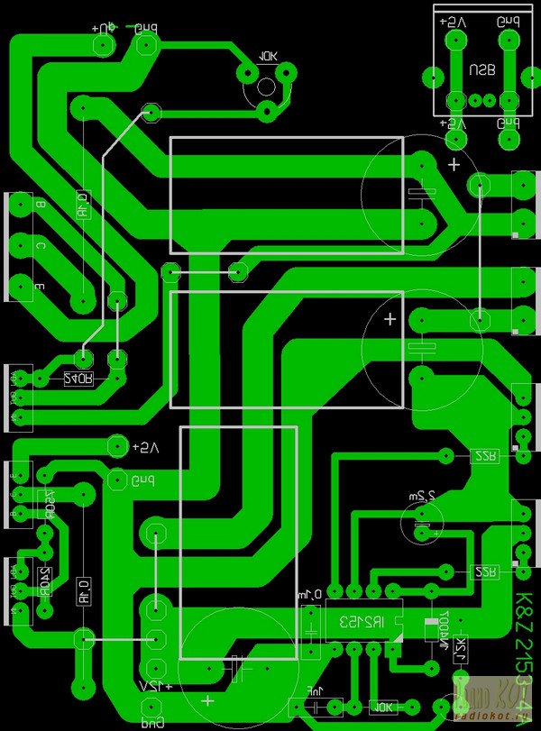

Печатная плата устройства выполнена в Layout 5 и вот так она выглядит:

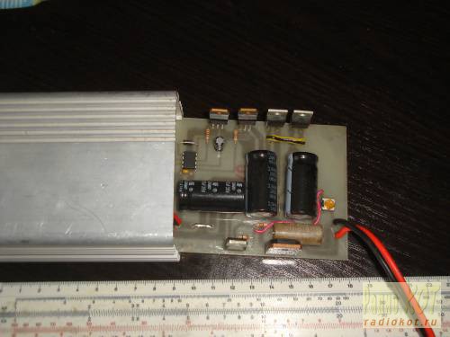

Крепление транзисторов диодов и стабилизаторов осуществляется при помощи двух пластин с отверстиями и резьбой на М3, которые подтягивают все силовые элементы к корпусу устройства.

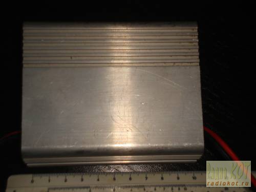

Устройство было собранно в алюминиевом профиле размером  100мм х80мм х42мм, приобретенном на радиорынке, и имеет вот такой внешний вид
