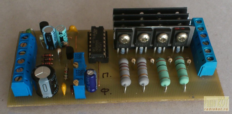

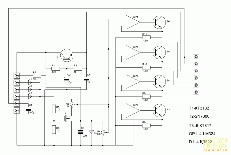

Ниже представлена схема готового 4х канального драйвера.
В каждый канал можно включать до 3 светодиодов последовательно.
То есть от 4 до 12 светодиодов. Схема не требовательна к элементам. Главное  что бы был запас по мощности элементов. Схема состоит из следующих узлов:
1-Модуля запуска (в упрощенной плате отсутствует) на элементах R1, R3, C2, C2, T1.
2-Модуля переключения в режим подсветки (вроде как ближний свет для фар) - можно тоже выкинуть если не надо - элементы D1, D2, D3, R5, R6, R2, T2.
3-Модуля задания тока R7, C3, D4, R4,
4-Выходных каскадов на транзисторах, резисторах и операционном усилителе.
Модуль № 1 (Модуль запуска) служит для развязки линий питания от линий запуска - в простой схеме отсутствует.
Модуль № 2 Переключения служит для изменения опорного напряжения в линиях компаратора - то есть выходного тока.
Модуль № 3 Задает максимальный выходной ток. При заданных элементах D4 - как стабилитрон 0.7V и резисторах R8, R9, R10, R11 по 1ом 2W - максимальный выходной ток составляет 0.7А. Если нужен ток побольше, то вместо диода можно установить стабилитрон или уменьшить сопротивление резисторов. Пример - диод и резисторы по 0.1 ом - ток до 7А. Светодиод и резисторы по 1Ом - ток до 2А. Диод и резисторы по 10 Ом - 0.07А.
Модуль № 4 Выходной каскад. Вообще для схемы теоретически подойдет любой операционник, да и транзисторы тоже любые(КТ 817 - дешево и сердито). Главное чтоб по току запас был.

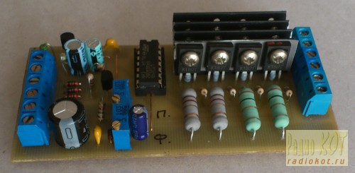

Настройка: Подать питание на плату. Подать питание на модуль запуска (если он есть). Установить на выводе № 3(или 5, 10, 12) напряжение ну скажем 0.1В. При заданных элементах это составит 0.1А. Подать питание на модуль переключения - на любой вход. Установить на выводе № 3 пусть 0.05В (0.05А). Подключить нагрузку(Фару светодиодную). Выставить необходимый ток - для 3 ватовых светодиодов вроде как 0.33А (0.33В смотрите документацию на светодиод, хотя там вроде как бы 0.35А). Включить подсветку и выставить как больше нравиться.
Готово. Схема проверена. при напряжении в линии 12В и падении напряжения на светодиодах по 3В - больше 3 штук последовательно не включать. А то работать не будет. При других напряжениях максимальное количество подключенных светодиодов считайте сами. Схема может работать при максимальном напряжении до 30В. Конденсаторы в схеме практически любые - главное чтобы проходили по напряжению питания.
