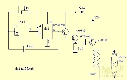

Люминисцентные лампы! Ну единственное что надо было сделать, это превратить 12 вольт постоянного в высокое импульсное напряжение порядка 200 v. C задачкой я справился довольно быстро. За основу я взял генератор импульсов на к155ла3. Схема представлена ниже.

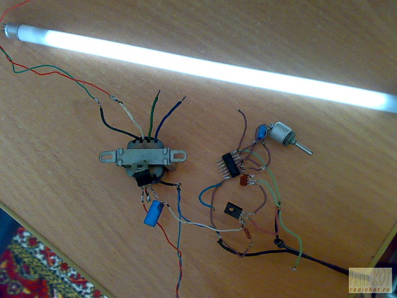

Все очень просто. Генератор выдает частоту более 70 гц. Затем сигнал усиливается, На выходе трансформатора появляется высокое напряжение. К выходной катушки трансформатора лучше не прикосаться! Бьет хорошенько! Кстате транзистор кт818 лучше привентить к радиатору. Потому что он греется и может сгореть. А ну да. Не рассказал про трансформатор? Не беда.! Конечно я сам не знаю что у меня за транс но можно использовать строчник от старого телевизора.
Вот собраное рабочее устройство.Собрано навесным монтажом. Не судите строго я сделал для вас печатку в формате lay. Спасибо за внимание! Пусть все ваши самоделки работают и никогда не ломаются))
