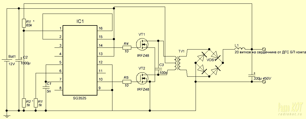

     Как-то раз потребовалось обеспечить свой ноут бесперебойным питанием, помимо батареи. Рассматривались разные варианты, вроде: поставить обычный 50гц бесперебойник, купить инвертор и зарядник, либо собрать его самому. Прикинув, понял, что можно ИБП собрать самому, без каких-то лишних усилий, из ненужного компового блока питания и тех деталей, которые можно купить в любом магазине.
 Вот собственно и вся схема. Пуш-пул на sg3525, вместо которой можно поставить uc3825 или tl494, естественно с изменениями схемы. R1 необходимо подобрать до получения на выходах 11 и 14 меандра 60кгц. Трансформатор я мотал на Ш16х20, это слишком избыточно, можно пересчитать под практически любой феррит. Кто будет мотать на Ш16х20 - первичка 2х2 витка, вторичка 70 витков. Также необходимо пересчитать делитель обратной связи (R1 * и R2 *). Блок питания подключен к преобразователю "паровозиком", установлены 2 тумблера: вкл/выкл блока питания и отсоединение аккумулятора. Подключать можно любые свинцовые аккумуляторы на 12В, блок сам их заряжает. Еще требуется маленькая переделка в блоке питания: поднять напряжение с 12В до 13,5В, это делается перепайкой резистора обратной связи, какого именно - смотрите на плате или по схеме.
