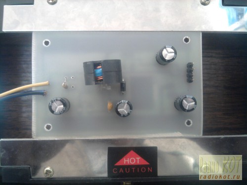

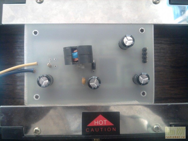

Здравствуйте уважаемые радиолюбители!
Иногда в нашей практике возникает потребность в двухполярном напряжении. Это и различные интегральные усилители, усилители на транзисторах ну и конечно операционные усилители.  О мощных двухполярниках написано в интернете много – это и различные трансформаторы со средней точкой и импульсники. Мне же потребовался маломощный источник питания  +12В, +5В и -12В для генератора на микроконтроллере. Конечно проще всего было приобрести трансформатор скажем TS6/47 (2х15 В/2х0.25 А) добавить мостик, кондеры и кренки 7805, 7812, 7912 и все решено, но оказалось в нашем далеком крае их нет, ждать из Москвы тоже не вариант. Про намотку маленького тора тоже отказался (тот размер что нашел, стоил 800р и габариты не те).  Есть еще и готовые DC-DC преобразователи в корпусе (не путать с микросхемами), но опять вопрос цены.

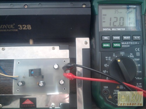

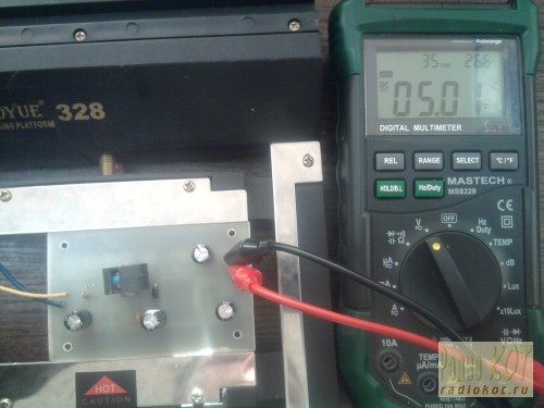

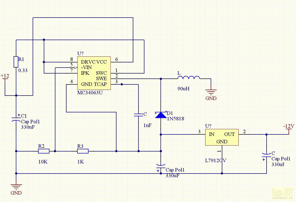

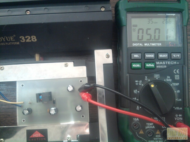

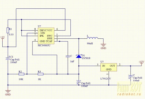

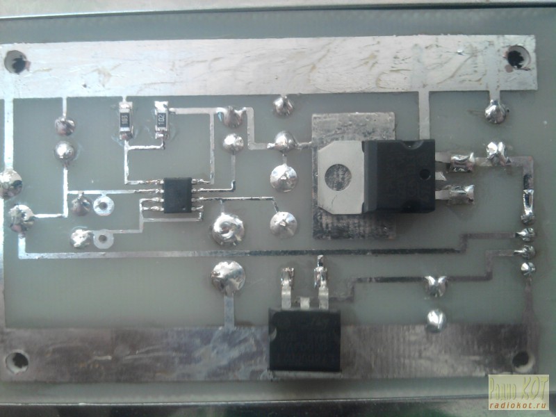

И тут я вспомнил про знаменитую и старую как мамонты 34063, коих в свое время заюзал в различных step-up видах. В интернетах полно схем, а также различные программы для расчетов номиналов для нее. В даташите про инвертер указано все что нужно. Из 12В (китайский адаптер 0,5 А – стоит копейки) мне нужно было получить 5В (lm7805) и -12В.

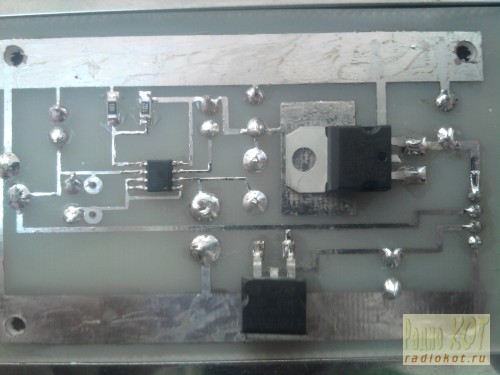

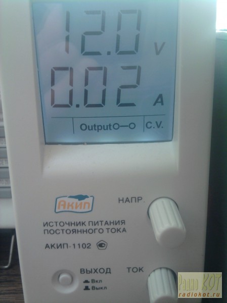

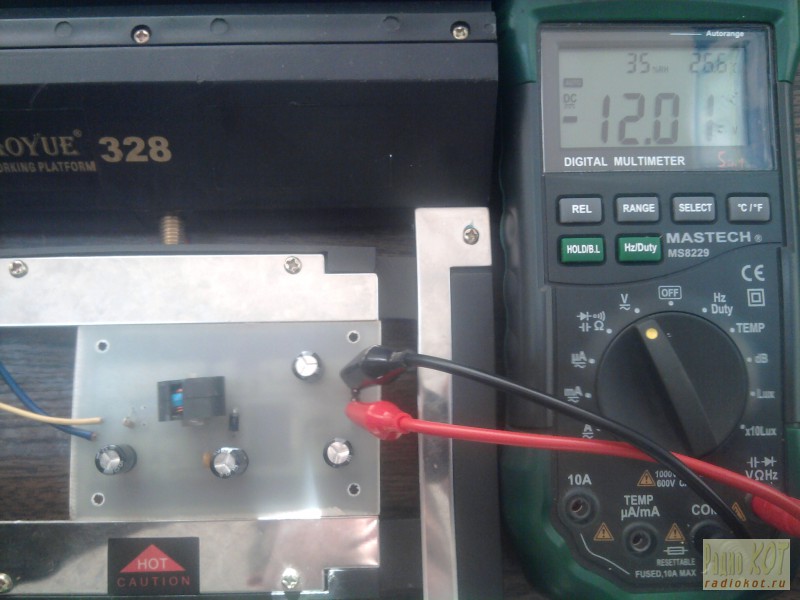

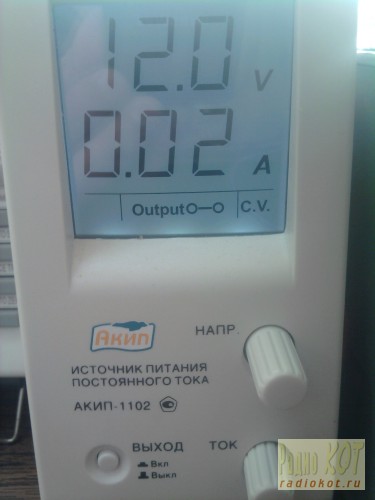

Полную схему рисовать не стал, а сделал только для инвертора. Резистор R1 нужен для выключения микросхемы, если ток превышает определенное значение. R2 и R3 делитель напряжения (обратная связь). Диод обязательно Шоттки. Обратите внимание на полярности электролитов - делайте как в даташите или тут. В данном случае микросхема нагоняет -14 В на выходе, далее я поставил LM7912. Изначально наличие кренки я не предусматривал, но после первой платы я увидел большие выбросы порядка 500мВ. Оно и понятно, что они должны присутствовать, просто для схемы step-up-down выбросы существенно ниже и с ними как правило справляется LC цепочка. В данном случае, ослабление в 6дб маловато, пришлось бы строить несколько порядков LC цепочек, я же обошолся простой 7912. Отрицательное питание мне необходимо было для запитки ОУ, теоретический - выбросы в полвольта бы никак не испортили бы жизнь ОУ, поскольку он бы задавил синфазно ее на 90 -110 дб. Но я решил делать более качественно (мало ли для чего мне еще потребуется эта схема). В итоге я получил выбросы не более 20мВ, что меня вполне устроило. Ток без нагрузки всей схемы оказался 20мА.
По данному принципу вы можете получить различные выходные напряжения, и что самое главное, при различных входных. Если нужно отрицательное напряжение больших токов, то можно добавить транзистор к схеме.
