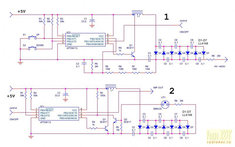

В результате собственных небольших исследований изготовил целых два устройства, которые могут представлять интерес для котосообщества. К тому-же оба устройства собираются на одинаковой печатной плате с испльзованием одного и того-же трансформатора и одно может превратиться в другое и наоборот. Ниже представлены схемы обоих устройств.
Схема №1 представляет собой стабильный регулируемый источник напряжения в диапазоне 350-450В расчитанный для работы совместно со счетчиком типа СБМ-20. Отличительной особенностью данного источника является:
- низкий ток потребления - окло 1mA для 400В;
- высокая точность удержания напряжения не зависящая от интенсивности излучения;
- полностью электронная регулировка, с запоминанием изменений в энергонезависимой памяти;
- небольшие размеры трансформатора и, сравнительно, небольшое количество витков.
Принцип действия устройства следующий:
Если на управляющий вход (РВ1) подать логическую 1, устройство выходит из режима глубокого сна (Power-down) и начинает работу.
Контроллер формирует с помощью ключа одиночный импульс длительностью около 1мкс. После этого, с помощью АЦП контроллера, производится измерение напряжения на делителе R4-R8 - для 400В оно должно быть около 3В. Если напряжение на делителе меньше, то опять формируетя импульс и снова производися измерение. Как только напряжение достигнет необходимого уровня, контроллер замедляет скорость измерений, переходит в режим "ADC Noise Reduction" и просыпается только по окончании АЦ-преобразований, чтобы сравнить результат и опять уснуть если все нормально. Собранное устройство выглядит следующим образом.

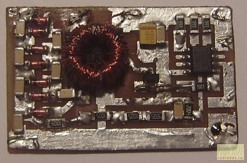

Процессор предлагается программировать сразу на плате, путем подпайки соответствующих проводников от программатора. Для этого на плате в нужных местах специально сделаны широкие площадки.
При первом включении EEPROM контроллера пуста и устройство работать не будет. Для запуска устройства, необходимо нажать и удерхивать кнопку + и подать напряжение питания. При данной процедуре в EEPROM запишется значение 89(hex) что соответствует напряжению +3В на выходе делителя при 400В на выходе умножителя и при моих параметрах трансформатора. Выходное напряжение необходимо мерять до резистора R9. Если оно не соответствует требуемому, то кратковременным нажатием кнопок +/- его можно изменять с шагом, приблизительно, в 1-1,5В. После того, как нужное напряжение выставлено, необходимо нажать и удерживать любую из кнопок +/- в течении 4-х секунд - новое значение сохраниться в енергонезависимой памяти. Также можно увеличить точность удержания выходного напряжеия. Мною был испробован резистивный делитель с соотношением 60МОм/470КОм (коэфициент деления 133), который подключался ко всему умножителю. Схема работала, но потребляемый ток возрос до 2,5мА.
Схема №2 является модернизированным продолжение схемы 1 и представляет законченое устройство, которое формирует полноценный импульс с логоческим уровнем, длительностью около 20мкс. какждый раз при срабатывании счетчика СБМ-20. Потребляемый ток лежит в пределах от 10мкА,при тсутствии частиц, и до 300мкА кратковременно, при регистрации чатицы.

Если на управляющий вход (РВ4) подать логическую 1, устройство выходит из режима глубокого сна (Power-down) и начинает работу.
Контроллер формирует с помощью ключа 20 импульсов длительностью по 1мкс для первичной накачки емкостей умножителя до напряжения 390-410В. После накачки контроллер уходит в режим глубокого сна (Power-down). Просыпается устройство в двух случаях:
Случай 1 - каждые 0,5сек возникает прерывание от WDT, контроллер просыпается, формирует 1 подкачивающий импульс и снова засыпает.
Случай 2 - От счетчика СБМ-20 поступает импульс, который вызывает прерывание. Контроллер просыпается, формирует с помощью ключа 20 импульсов длительностью по 1мкс для восстановления утраченного зараяда, формирует на выходном выводе РВ2 импульс для счетного ли индикаторного устройства (можно даже светодиода), и опять засыпает. Не смотря на нестабильность высокого напряжения на счетчике СБМ-20 схема нормально реагирует на частицы, сравнительно с эталонным дозиметром.
Как уже говорилось выше, устройства собираются на одинаковой печатной плате, отличия только в расположении элементов и прошивке контроллера. Все номиналы указаны на схеме. Вместо кнопок я использовал перемычку подпаянную к земле, свободным концом я тыкал куда надо, иммитируя работу кнопок. Трансформатор мотается на кольце 2000НН, размером 10х6х3. Обмотка на кольце содержит 107 витков провода диаметром 0,13мм. с отводом от 7-го витка. Было намотано 2 трансформатора.
У 1-го трансформатора 7 витков до отвода мотались проводом 0,13 сложенным в трое, следующие 100 витков мотались одиночным проводом.
У 2-го трансформатора все моталось одиночным проводом 0,13. Больших различий в работе обоих трансформаторов замечено не было.
ВНИМАНИЕ!!! При сборке схемы №2 у транзистора Q2 необходимо загнуть ноги в противоположную сторону и припаять его, как-бы к верху ногами.
Помимо готовых HEX-файлов я выкладываю исходники, чтобы вы сами смогогли править, если чего..Да и новичкам для общего развития не помешает. Также в архиве два варианта расположения элементов на плате. В устройстве на фото есть небольшие отличия от принципиалных схем, поскольку это макет. В файлах печатных плат все по чесному, ошибок нет, проверено живьем. Буду рад если мои исследования кому-то пригодяться. Остальное по даному проекту выложу попозже, когда все склею.
