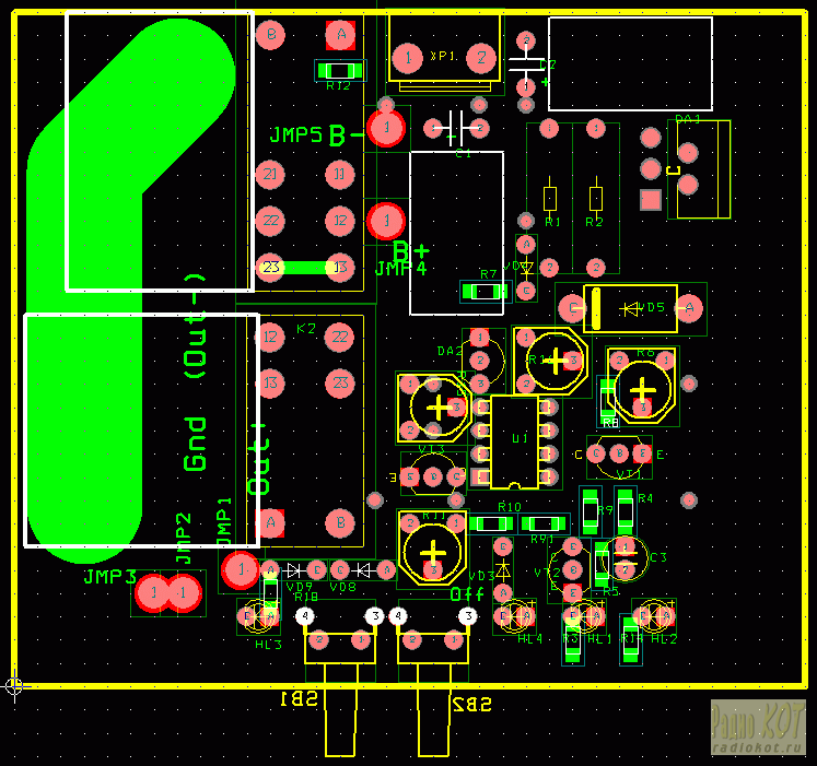

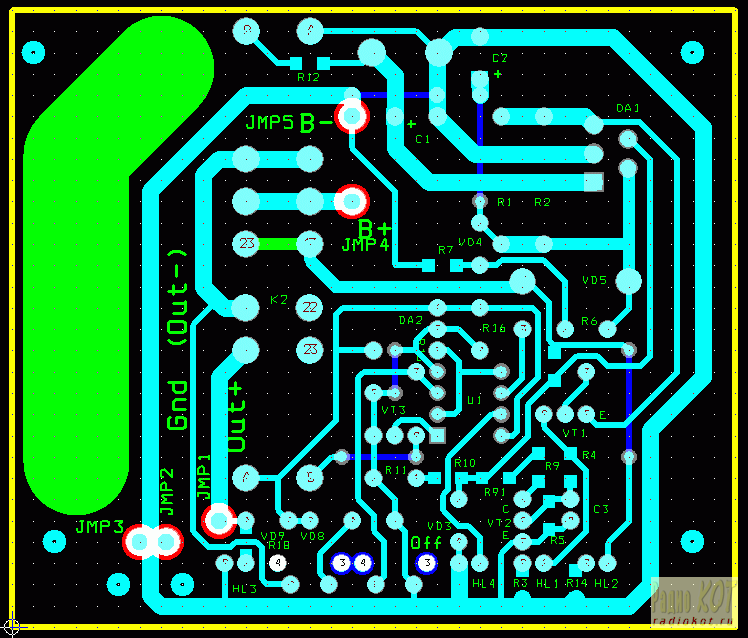

Плата, дорожки в слое TOP, т.е. перед нами (темно-синим - перемычки). При повторении зеркалить не нужно:
Расположение деталей, выводные - с обратной стороны платы:

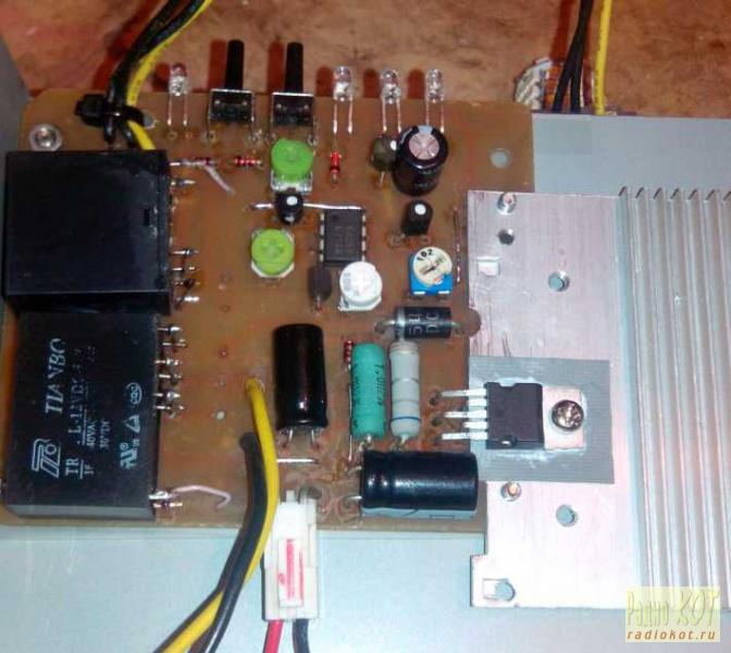

Фото собраной платы (все высокое уложено горизонтально), плата прикручена радиатором к крышке корпуса для теплоотвода ибо L200 нехило греется при зарядке:

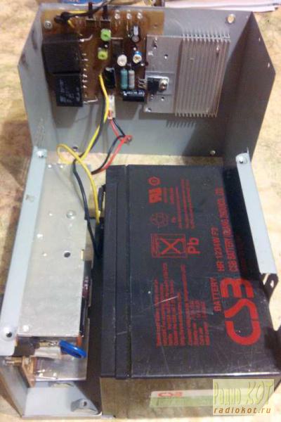

Поскольку я имею дело с компьютерами, реализовано это все практически бесплатно на их потрохах (покупалась только L200C и какие-то мелочи).
Корпус - от блока питания AT/ATX, АБ - после замены в UPS (для наших целей еще сгодиться), вертикально не стала в корпус, да и горизонтально с трудом - пришлось поработать ножовкой. Реле - от мониторов с петли размагничивания. Подстроечники, диоды, конденсаторы и резисторы - оттуда же. Транзисторы КТ502/503 заменяются на аналогичные p-n-p/n-p-n, например на A733/C945 с изменением рисунка платы или впаиванием "раком". Диод КД212 - любой мощный (желательно шоттки) от блока питания на ток более 1А (при использовании батареи 7А/ч зарядный ток 0.7А).
Блок питания используется на 17-20В и ток около 1-1.5А. Я использовал от какого-то старого ноута с нестандартным напряжением, пролежавший много лет в тумбочке из-за своей нестандартности, прикручен на заднюю стенку.

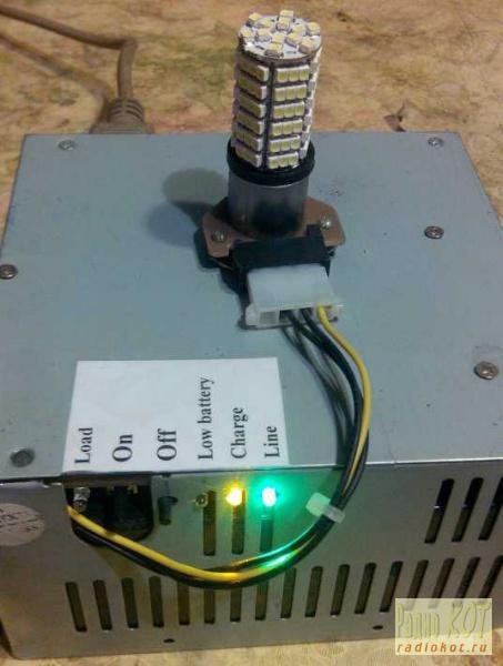

Готовое устройство:

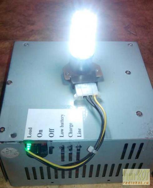

Собственно аварийное освещение - светодиодная лампа на 12В, купленая шефом на eBay как ближний/дальний, а на деле оказавшаяся AntiFog. После перегорания предохранителей в автомобиле две штуки переданы мне в качестве наказания (вторая использована при освещении дачного туалета). Запаяна в переходную платку к разъему Molex от винчестера с прикрученым туда же магнитом на ушках от него же. Естественно можно подключить и другую нагрузку, требующую 12В.
Нажимаем на кнопочку "On" - да будет свет!
Подключаем провод питания - свет выключается, начинается зарядка батареи.
