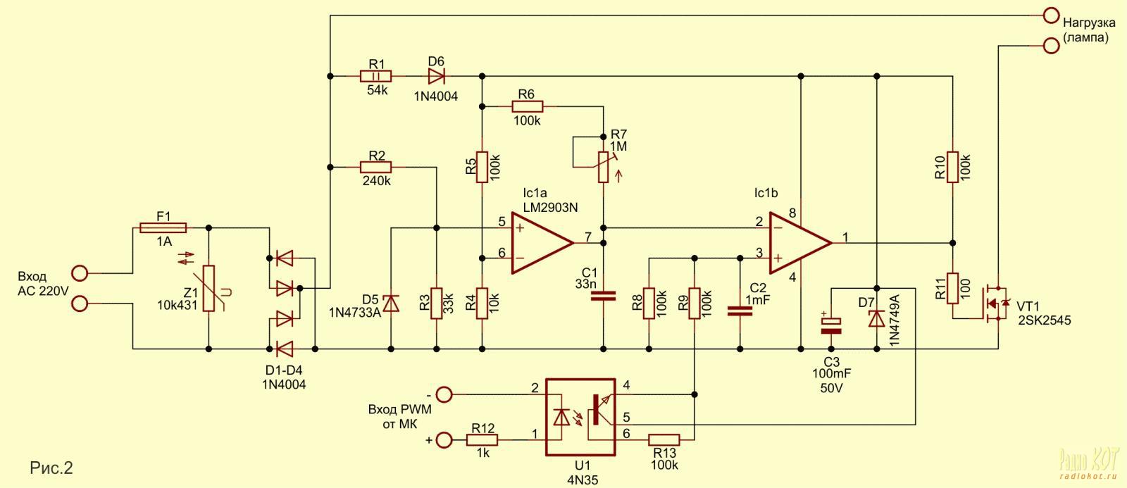

Итак, для начала рассмотрим схему с управлением от обычного потенциометра (рис.1). На её примере я расскажу, как всё работает.
Выпрямленное диодным мостом (D1-D4) напряжение поступает на гасящий резистор R1 и через диод D6 на стабилизатор (D7, C3) 24V. Компаратор Ic1a является детектором нуля, а резисторы R6, R7 и конденсатор С1 формируют пилообразный сигнал. Детектор нуля работает следующим образом. Резисторы R4, R5 образуют делитель на напряжение 2,4V. Цепочка R2, R3 и D5 образует делитель напряжения выпрямленного напряжения 220V. Резистор R3 необходим для разрядки емкости PN перехода стабилитрона D5. В момент нарастания сетевого напряжения, напряжение на катоде стабилитрона D5 будет увеличиваться пока, не достигнет значения 5V, после чего останется на этом уровне пока сетевое напряжение не снизится ниже 5V. Компаратор Ic1a сравнивает напряжения на выводах 5 и 6. Пока напряжение на выходе 5 ниже чем на выходе 6 (2,4V) выходной каскад компаратора открыт и конденсатор С1 разряжен. Как только напряжение на 5 ножке становится выше, чем на 6й, начинается заряд конденсатора через токоограничивающую цепочку R6, R7. Номиналы этой цепочки подобраны таким образом, что за время полупериода сетевого напряжения конденсатор успеет зарядиться до 12V. Далее цикл повторяется. Диод D6 необходим для того чтобы постоянное напряжение с конденсатора С3 не попадало на стабилитрон D5.
Компаратор Ic1b сравнивает напряжение пилообразного сигнала с конденсатора С1 и напряжение на выходе переменного резистора R9 (от 0-12V). Пока напряжение на втором выводе ниже, чем на третьем выходной каскад компаратора закрыт, и полевой транзистор напряжением через резистор R10 открывается и подает напряжение на нагрузку. Как только напряжение на 2м выводе превысит напряжение на потенциометре R9, открывается транзистор в выходном каскаде Ic1b, напряжение на затворе полевого транзистора падает до нуля и он закрывается, отключая нагрузку.
Варистор Z1 необходим для защиты полевого транзистора от высоковольтных помех в сети.
Схема для работы с ШИМ управлением не сильно отличается от предыдущей. Вместо переменного резистора добавим оптопару U1 для развязки от сетевого напряжения и на элементах R8, R9, C2 (рис.2) построим фильтр, преобразующий ШИМ сигнал в постоянное напряжение.
По мере увеличения скважности ШИМ сигнала будет расти постоянное напряжение на выводе 3 Ic1b и соответственно яркость лампы.
Настройка диммера производится следующим образом. 4 и 5 ножки оптопары U1 замыкаются и подстроечным резистором R7 ловится момент, когда лампа перестает увеличивать яркость. Если не работает детектор нуля можно попробовать снизить сопротивление резистора R3.
Все резисторы кроме R1, R2 любые маломощные, в том числе SMD. Резистор R1 лучше сделать составной из нескольких штук. Это уменьшает возможность пробоя высоким напряжением сети. В моем случае это три резистора по 12к и один 18к, мощность 0,5Вт. R2 так же лучше сделать составным по той же причине. При нагрузке 150W радиатор для транзистора не потребовался. Транзистор оставался абсолютно холодным.
Частота ШИМ сигнала должна находиться в пределах 1000-3000 Гц. Если наблюдается мерцание лампы можно увеличить емкость конденсатора С2, но это увеличит инертность срабатывания диммера.
