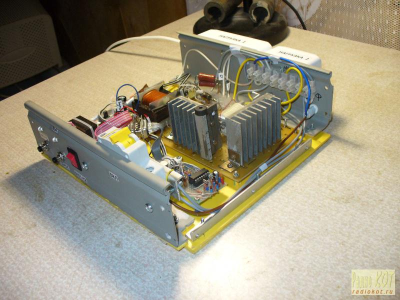

      Регулятор мощности состоит из трех небольших плат, которые по отдельности изготовлены и проверены, установленных в корпусе со светодиодами, кнопками, выключателями и контактными колодками.  Фотографии регулятора представлены на рисунках 4, 5, 6.

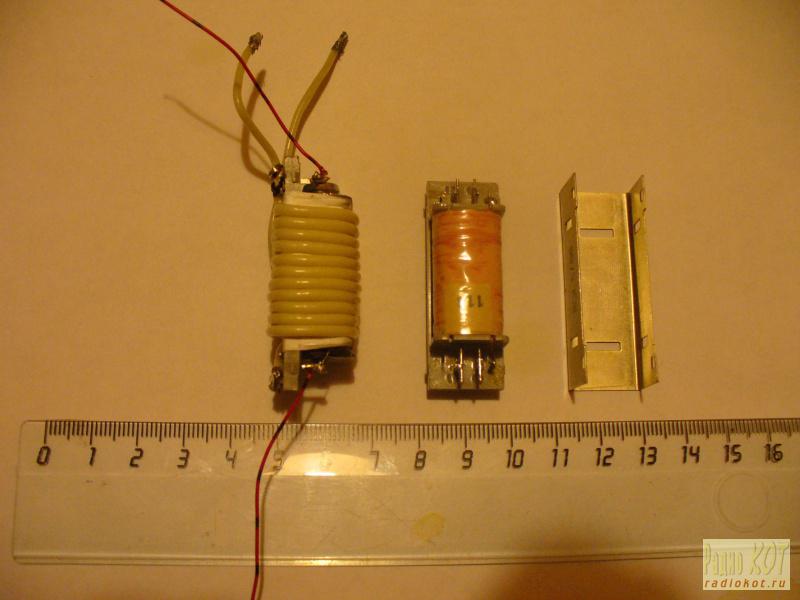

В плате контроллера диоды  VD5,6  и VD7,8 служат для дополнительной защиты входов контроллера; транзистор VT1 служит для умощнения порта RC3 при работе на первичную обмотку и подает управляющие импульсы на развязывающий трансформатор Платы силовых цепей. Для гальванической развязки использован звуковой трансформатор проводной связи. На плате силовых цепей выполнен выпрямитель на VD9,10 формирующий импульсы управления транзистором VT2 , который включен в цепь нагрузки 2 через диодный мостик VD12-15. Измерение тока нагрузки 1 производится с помощью токового трансформатора Т3 и выпрямителя с удвоением напряжения на диодах  VD17,18;  таким образом, управляющим  является амплитудное значение тока. Стабилитрон VD16 ограничивает случайные выбросы, а переменное сопротивление устанавливает уровень отключения нагрузки2; напряжение на входе АЦП RC1 меняется в пределах 2,5 – 0,5 вольта, промежуток можно расширить или сузить меняя коэффициент деления суммы отсчетов АЦП SUM1+SUM0. Трансформатор Т3 изготовлен по методу, почерпнутому из интернета -использован корпус и обмотка герконового реле; токовая обмотка намотана поверх заводской и состоит из 10 витков провода сечением 0,75 мм.кв, а магнитопровод расположен в освободившихся промежутках и составлен из металлического крепежа. При токе 5А падение напряжения на токовой обмотке составляет 30мВ, вторичное напряжение около 3х вольт. (На фотографии показаны только обмотки без магнитопровода)
