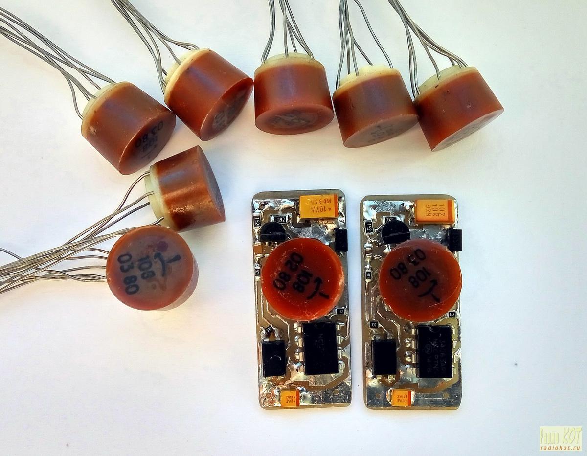

Внешний вид модуля:

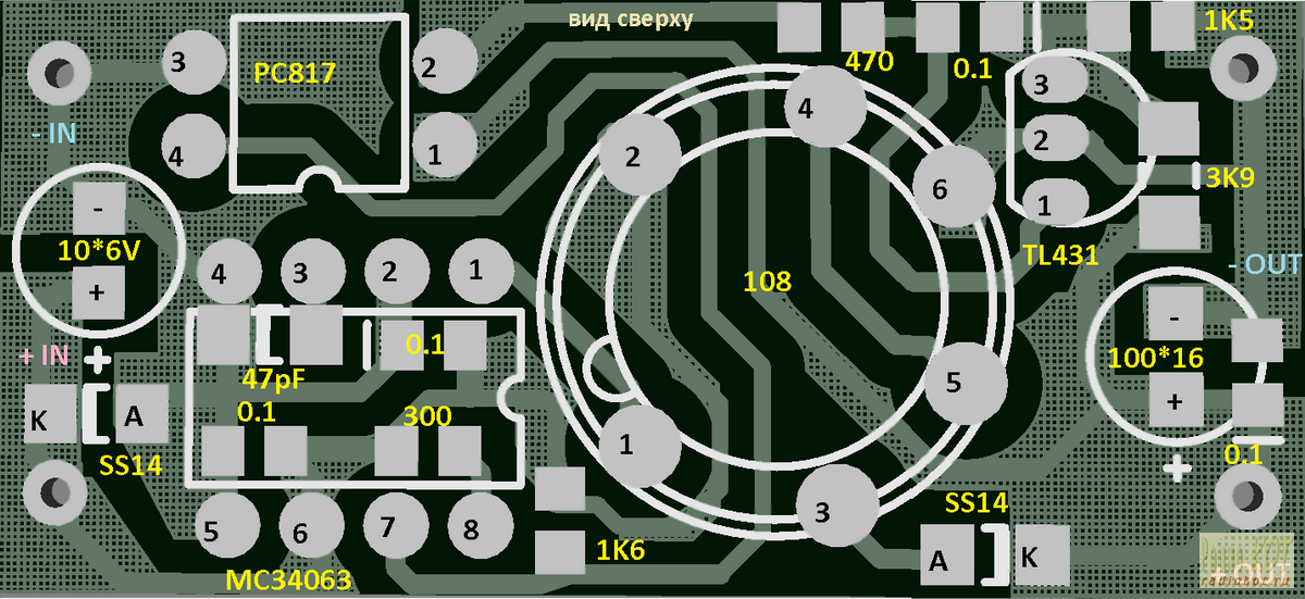

Модуль предназначен для различных применений. Может использоваться как повышающий преобразователь напряжения для питания мультиметра с питанием 9в от одного литиевого аккумулятора. Также для получения отрицательного напряжения в однополярных схемах, подачи напряжения для измерительных датчиков и операционных усилителей в высоковольтную часть схем.
Схема построена на распространенном и дешевом конверторе МС34063. Частота генерации около 200кГц.
Регулирование напряжения на выходе производится через схему токового ограничения выв. 7. Такое включение обратной связи существенно снижает уровень пульсаций и шума на выходе. Традиционная ОС по напряжению через выв. 5 отключена.
Трансформатор используется готовый типа МИТ. Маркировка 108 (можно и 103, но он больше по габариту). Подходят почти все типы готовых малогабаритных импульсных трансформаторов типа МИТ, ТИ, ТИМ и ФИТ.
Требуемое напряжение на выходе устанавливается резистором R4.
D2 защитный, служит для защиты конвертера от подачи на вход напряжения обратной полярности.
Плата выполнена на одностороннем стеклотекстолите на верхнем слое. Часть пассивных компонентов запаивается под MC34063 в DIP корпусе.
Расположение элементов на плате для упрощения сборки.
