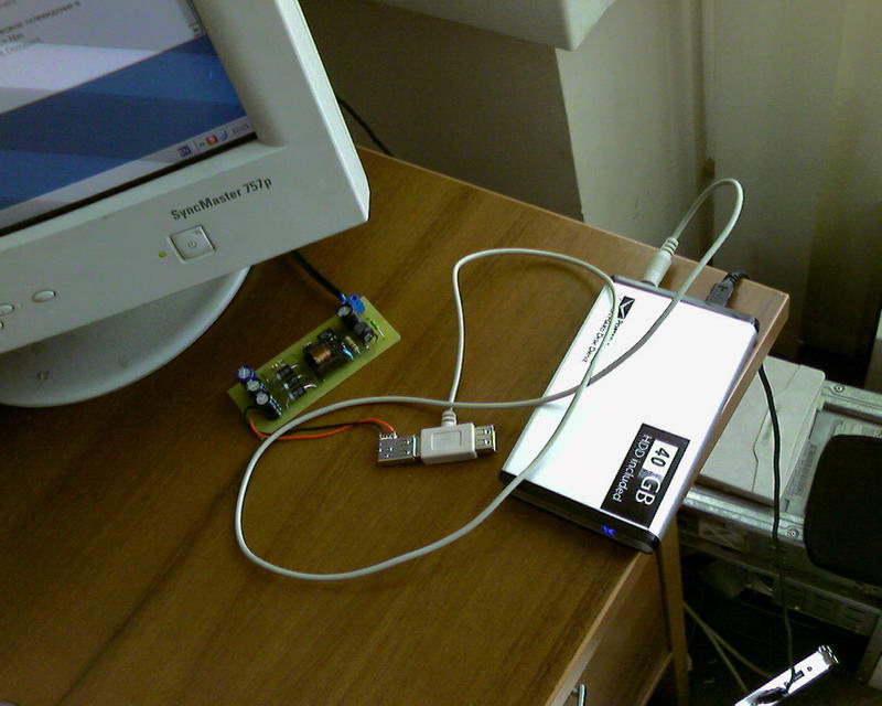

Автор: Анисимов Иван А не пойти ли мне на работу подумал я в один из будних дней и не пошел, а чтобы не терять время зря, решил продолжить тему обратноходовых преобразователей напряжения, на основе микросхем фирмы Power Integrations (USA) TinySwitch-II www.powerint.com; www.powerint.ru. Попытаюсь подробнее рассмотреть семейство микросхем (в дальнейшем МС, прошу не путать, с маркировкой каких либо радиоэлементов) TinySwitch-II.

Вообще-то на рисунке блок питания имеет ещё два дополнительных выхода на 3 и 9В. Домотать обмоток на тр-тор можно столько, сколько позволит Ваше терпение, габарит каркаса и количество свободных выводов на каркасе. Конечно учитывая, что суммарная потребляемая мощность со всех, либо одного выхода не должна превышать значение в 7,5Вт для данной конструкции. Теперь, пожалуй, затронем цепочку BIAS (на схеме выделена красным цветом) - R3, R4, C5, D1. Сразу обрадую Вас, что её можно и вовсе не ставить, как говорилось выше, внутри МС уже предусмотрена схема запуска от высокого входного напряжения. Потребляемая мощность блока на холостом ходу без этой цепочки, равна примерно 250 мВт, а с цепью смещения примерно 50 мВт. Если разобраться, эти две величины ничтожны даже по сравнению с миниатюрными стандартными НЧ трансформаторными блоками. Но разница в 5 раз послужила хорошим доводом лично для меня, чтобы в дальнейшем использовать такое схемное решение.
Хочу сделать пару заметок относительно элементов. Во-первых, выбирая один или другой тип стабилитрона, следует учесть, что, токи, при которых они выполняют условия стабилизации. Определяются резисторами R5, R6. В данном случае они годятся для последнего указанного стабилитрона. Диод шоттки указан слишком большой мощности - что нашёл, то и поставил. По поводу подрегулировки выходного напряжения отправлю Вас, на ранее описанный мной блок питания на МС TOP247Y.

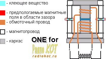

Намотку трансформатора производи на каркасе, предназначенном для магнитопровода E16/8/5 (EF16) 2500-й проницаемости. W1 - 158 витков провода 0,13мм ПЕЛ, ПЕВ, ПЕВ-2. W2 - 15 вит. аналогичного провода. W3 - 6 вит. провода аналогичных марок, 2-мя сложенными вместе, диаметром 0,25мм. Между обмотками прокладываем по слою лакоткани. Для уменьшения шумности трансформатора, каждый намотанный слой провода можно 2 - 3 раза покрыть цапонлаком. После такого покрытия, следует каждый слой в течении 10 минут хорошенько просушить.

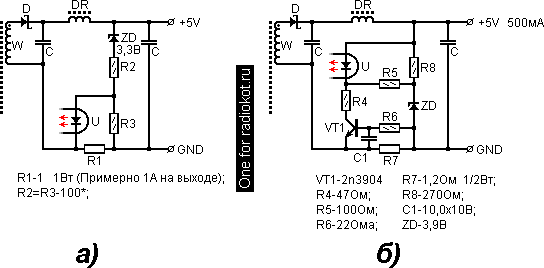

Ну а теперь поговорим о том, что ещё можно изменить в схемном решении. Схемы я брал из даташитов или другой литературы с описанием МС-ем TinySwitch-II, и они перетерпели незначительные изменения. В первую очередь, переделаем цепь стабилизации и гальванической развязки, таким образом, что получим стабилизатор тока и напряжения одновременно.
Первая схема, пожалуй, самая простая, здесь в обычном режиме, когда ток на выходе сравнительно мал, происходит ограничение выходного напряжения благодаря цепочке ZD - R2 - R3. Как только лимит тока достигнет значения, при котором на R1 выделится достаточно напряжения (1В) чтобы запитать диод оптопары, преобразователь начнёт переходить в режим ограничения выходного тока. Таким образом, выход можно и вовсе закоротить и схема блока не будет работать в режиме авторестарта, как это происходило бы в 7,5Вт-ном блоке. Вторая схема более сложная, здесь более чётко разделены, цепь стабилизации напряжения и цепь токоограничения. Преимущество схемы в том, что напряжение, выделенное на R7 усиливается транзистором. Кроме того на R7 требуется меньше напряжение чтобы открыть транзистор (0,6В), а значит и требуемая мощность резистора почти в 2 раза меньше, чем в схеме а). Лично мной была опробована схема в б) варианте. Такие решения можно использовать при постройке зарядных устройств для аккумуляторов.
