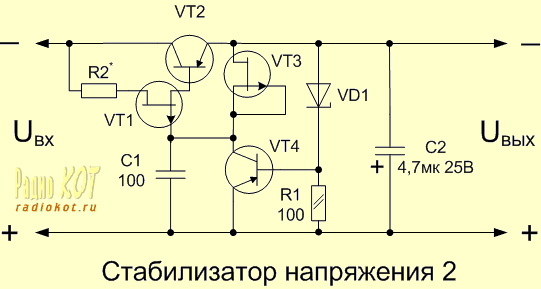

Следующая схема для другой полярности выходного напряжения:
Схема стабилизатора
Рекомендуемые детали: VT1-КП103М, VT2-КТ502(КТ814), VT3-КП103Е(Ж), VT4-КТ361(КТ3107). Поскольку максимально допустимое напряжение сток-исток у транзисторов серии КП103 не превышает 12В ставим гасящий резистор R2. Он подбирается таким образом, чтобы падение напряжения на VT1 не превышало 10В.
