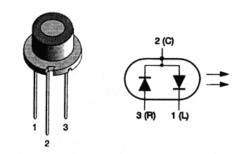

Лазерный диод имеет три вывода и состоит из собственно (диода, излучающего лазерный луч) и контролирующего фотодиода, предназначенного для контроля за мощностью излучения. Анод лазерного диода и катод управляющего диода подключается к общему выводу, соединенному с корпусом.
Лазерный диод
