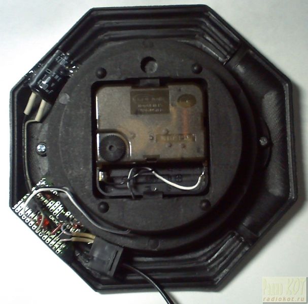

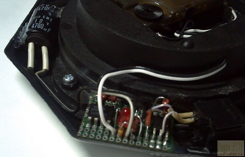

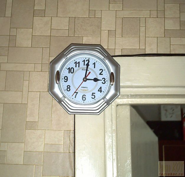

Возможно, что эта схема сможет обеспечить питанием и другого типа часы "тикающие" или с большим ЖК-индикатором (питание у ЖК-шных, наверно, 3 вольта). Если сильно захотеть, то всё можно попробовать. Рабочий вариант устройства и его установка в часах показаны на фото. Пилить корпус часов не хотелось, поэтому платка, телефонный разъём и конденсатор С1 разместились за декоративным ободком часов. Разъём приклеен "супермоментом", а плата и конденсатор зафиксированы термоклеем:

По деталям:
VD1 может быть заменён мостиком КД906А или диодами КД521 (КД102) и им подобными;
Транзистор VT1 менялся для проверки на КТ315Г без изменения номиналов R1 и R2. Хотя транзисторы КП501А обладают лучшими характеристиками, чем токовые ключи типа КР1014КТ1А (В), установка именно этого ключа обусловлена наличием у него защитного микромощного стабилитрона в цепи затвора, что защищает его во время входящего вызова. Транзисторы типа КП501А такого стабилитрона не имеют. При разработке в качестве стабилизирующего элемента пробовались стабисторы КС119, КС107 и включенные последовательно кремниевые диоды. Лучше показал себя светодиод АЛ307Б. Вместо конденсатора С1 можно попробовать поэкспериментировать с ионистором. Если телефонная линия подходит к дому в виде "воздушки", то на вход устройства желательно подключить варистор с Uвкл=200В. Это уменьшит вероятность выхода устройства при грозе. Если подключить правый по схеме вывод резистора R3 к истоку DA1 (выводы 4 и 5), то надобность в диоде VD2 отпадает (не проверялось).
