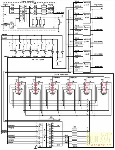

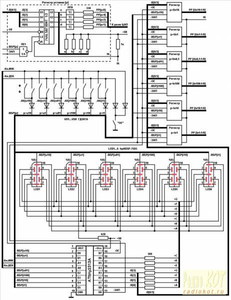

Ладно, к делу. Общая мысль тривиальна. Берём шесть 4-разрядных регистров, которые будут имитировать кодовые переключатели. Выходы регистров подадим на мощные буферные элементы с открытым коллектором, которые в свою очередь нагрузим на герконовые реле ЦАП. Вводить данные в каждый разряд будем группой из двух кнопок, расположенных одна над другой: однократное нажатие на верхнюю будет увеличивать значение в разряде, а на нижнюю – уменьшать. Каждому разряду, естественно, поставим в соответствие свою группу кнопок. Для ввода данных, их индикации и записи в регистры соберём простейшую схему на наидешевейшем микроконтроллере с минимально потребным числом ног.
К:
И сколько же этих самых ног ему по-твоему будет потребно?
я:
Перед тем, как считать, зададимся некоторыми начальными условиями. Во-первых, в наличии имеются индикаторы повышенной яркости оранжевого цвета с десятичной точкой и общим катодом: hpHDSP-7503. Поэтому выбор знакоместа для индикации будет осуществляться нулем. Во вторых, сразу после включения выходы микроконтроллера находятся в 3-м состоянии. Обрыв на входе ТТЛ логика обычно интерпретирует как логическую «1». Поэтому активный уровень сигналов, управляющих записью уставок в регистры и подачей выходного напряжения, примем за логический «0».
А теперь калькулируем.
√ Независимые уставки: 3 по току плюс 3 по напряжению. Итого под сигналы выбора знакомест индикации и соответствующих им регистров уставок (давай назовем их условно –ВБР[р]): 6.
√ Под образ цифры, выводимой на 7-сегментный индикатор, естественно: 7.
√ Каждый регистр уставки содержит инверсию двоично-десятичного представления цифры в соответствующем разряде. Поэтому для загрузки любого кода в регистр знакоместа достаточно 4-х битов. Порты микроконтроллера, используемые для вывода данных на индикаторы, в режиме разделения времени вполне можно использовать и для выдачи информации в регистры уставок. Назовем подмножество из 4-х линий, предназначенных для этой цели, шиной D[0/3].
√ Под общий для всех строб регистров загрузки уставок, пусть он называется –ЗАП, отведём 1 линию, а конкретный регистр уставки при записи будем адресовать ранее упомянутым сигналом выбора знакоместа –ВБР[р].
=> Ещё 1 независимый сигнал – управление ЦАП, которым будем включать и выключать выходное напряжение. Назовем его –OE и будем считать, что «0» означает команду «Вкл», а «1» – совсем наоборот: «Выкл».
Итого имеем: 6 + 7 + 1 + 1 = 15 выходных сигналов.
Следовательно, из имеющегося в наличии нашим требованиям удовлетворяют, как минимум: ATtiny2313A (18 линий ввода-вывода) и ATmega8A (23 линии ввода-вывода).
Задействуем внутренний тактовый RC-генератор (в самом деле, зачем же кварцевать реле и примитивнейшую тастатуру?). Тогда для организации ввода у нас остаётся:
√ на ATtiny2313A     = 18 – 15 – 1 /*–Reset*/ = 2 входа,
√ на ATmega8A        = 23 – 15 – 1 /*–Reset*/ = 7 входов.

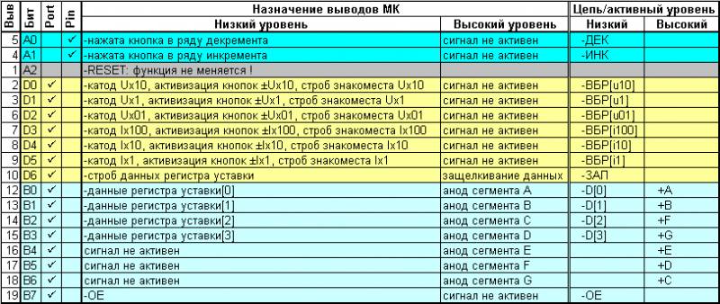

Ну и что? Потенциалами на двух входах можно закодировать целых четыре состояния, смотри:
√ 11    ни одна кнопка не нажата
√ 01    нажата одна из кнопок, подающая «0» на вход «увеличить»
√ 10    нажата одна из кнопок, подающая «0» на вход «уменьшить»
√ 00    нажата кнопка вкл/выкл ЦАП, подающая «0» на оба входа одновременно.
Ну, как тебе?
К:
(задумчиво) А если при этом «0» на конкретные группы кнопок подавать с адресных линий выбора разряда, то тогда опрос нажатой кнопки будет автоматически синхронизирован с указанием того, в каком именно из регистров следует скорректировать значение. Так?
я:
Молоток!
К:
(с сомнением) Опасно всё это. А вдруг как кто случайно нажмёт несколько кнопок в одном ряду? Получится короткое между выходами микроконтроллера, причем один из них будет в «0», а другой – в «1»... Нехорошо!
я:
Дважды молоток. Но и на этот случай есть давно известное решение: поставим отсекающие диоды. Возьмем миниатюрные германиевые – ГД507А, с минимальным прямым падением, чтобы нажатие кнопки надёжно определялось. Что ещё нам нужно? Регистры. В выпаянном хламе есть замечательные защелки с тремя состояниями – 74ALS873BNT, по паре в одном корпусе. Ценное в них то, что выходы включаются низким уровнем. Мощные высоковольтные буферные элементы без инверсии имеются даже в К155 – это ЛП9.
К:
Стоп, а почему именно без инверсии?
я:
А вот почему. При запрете выходов регистров буферные элементы тоже запрутся, реле в ЦАП отключатся, и выходное напряжение станет равным 0 В. Кстати, это гарантирует то, что выходное напряжение, соответствующее случайному содержимому регистров сразу после включения питания, не будет подано на выход источника до момента завершения инициализации контроллера и записи в регистры уставок желаемых значений. И ещё: номинал ограничительных резисторов в коллекторах буферных элементов выберем так, чтобы обеспечивалось чёткое срабатывание реле ЦАП при минимально возможном токе. Кстати, обмотки реле ЦАП уже шунтированы по коммутационному выбросу напряжения диодами – спасибо изготовителю!

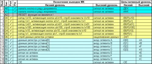

Давай-ка для начала распределим сигналы по выводам микроконтроллера так:
Ну, что, рисуем схему?
К:
(с уважением) Ух ты! Сложно получилось...
я:
Не так сложно, как муторно будет собирать.

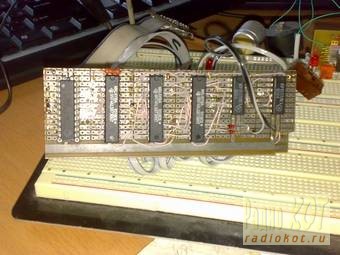

Ага, щас. Вот абсолютно никакого желания нет. Зато есть обрезки старой макетной платы. Отпилю кусок, какой надо, на нем и соберу.
К:
(разочарованно) А как же Sprint Layout, утюг, лазер, фоторезист и дрель, в конце концов?
я:
Намекаешь на то, что тебе до сих пор не удалось испробовать на вкус ни хлорного железа, ни каустика? Смею тебя заверить: ни то, ни другое – далеко не рахат-лукум. И потом: ведь сверхзадача современной цивилизации – это утилизация хлама. Больше хлама в деле – меньше техногенное загрязнение окружающей среды. Вспомни-ка про Большое тихоокеанское мусорное пятно!
К:
(саркастически) О, да! По крайней мере, звучит пафосно. Только ведь не влезет...
я:
Это ещё почему?
К:

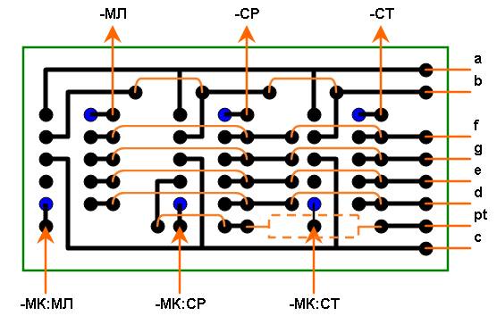

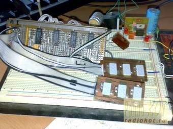

Считаем: 1 х МК + 3 х регистра + 2 х ЛЕ1 + 4 х ЛП9 = целых 10 корпусов. Да и резисторов, как нерезанных собак. А по ширине тебе нужно уместиться, считай, в 6 – максимум 7 одиночных ПП10.
я:

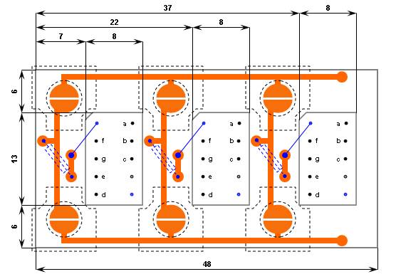

Не беда, сделаем бутерброд: управляющую логику разместим на одной плате, а буфера с резисторами – на другой (кстати, у нас есть чуток резисторных сборок 8 х 1 кОм с общей точкой). Платы друг к дружке прикрепим столбиками из толстой медной проволоки на пайке. По ним же раздадим питание на обе половинки.
К:

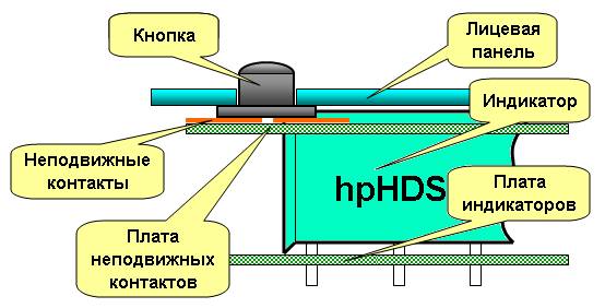

А ведь должны быть ещё и кнопки, и индикаторы. Кстати, какие кнопки будешь ставить?
я:

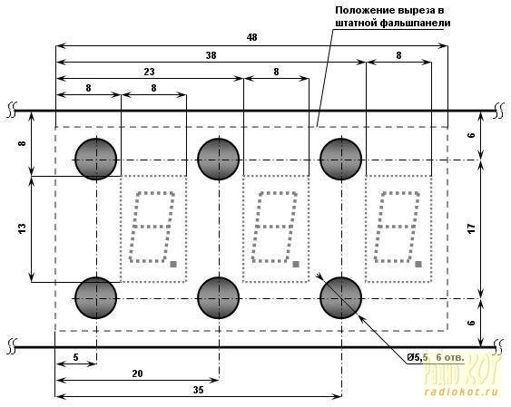

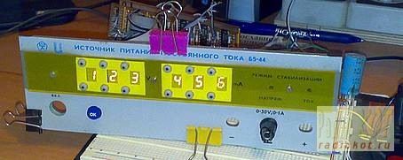

Здесь поступим неоригинально. Имеется дохлый китайский пульт дистанционного управления от не менее дохлого китайского чего-то-там (а какой жуткой химией воняет):
Вырежем кнопки подходящего размера из общей резинки и прижмём их лицевой панелью из цветного прозрачного оргстекла. Для индикаторов в плате неподвижных контактов прорежем отверстия. Получится пирог о трех коржах: плата индикаторов – плата неподвижных контактов – лицевая панель:
Фрагмент лицевой панели.
Лицевую панель выполним в виде полосы, которую притянем винтами поверх штатной фальшпанели по краям и в центре. В ней же будут просверлены отверстия под кнопки коррекции уставок.
Плата неподвижных контактов.
На плате неподвижных контактов со стороны, обращанной к плате индикаторов, ставим отсекающие диоды.
Плата индикаторов.
 На плате, предназначенной для индикации напряжения, установим резистор, через который зажжём десятичную точку в разряде Ux1.
Индикаторы hpHDSP-7503 имеют внутреннее соединение между выводами 1 и 6. Сигнал выбора индикатора заводим на выводы 6, а с выводов 1 подаем его же на отсекающие диоды групп кнопок МЛ[адшего], СР[еднего] и СТ[аршего] разрядов.
Размеры выбраны так, чтобы лицевая панель нашего устройства ввода-вывода с небольшим запасом закрывала по высоте вырезы в передней панели Б5-44, а платы с электроникой входили бы в них.
К:
(сконфуженно) Что-то не представлю себе, как там устроена внутри кнопка от китайского ПДУ.
я:
Проще некуда. Резиновый цилиндрик, нижняя плоская часть которого сделана токопроводящей путем добавления в резиновую массу графитовой пыли, одетый в выполненную с ним заодно резиновую юбочку, играющую роль возвратной пружины. При нажатии на кнопку юбочка сминается, цилиндрик опускается на печатную плату и замыкает своей науглероженной подошвой разрывы между дорожками на плате. При отпускании юбочка расправляется и поднимает контакт над платой.
К:
Замыкание дорожек резинкой?! Да у такой кнопки должно быть гигантское переходное сопротивление!
я:
Как сказать... При расстоянии между неподвижными контактами-дорожками порядка 0,2 мм получается где-то 1,2...3 кОм. Подать «0» на вход КМОП с подтяжкой к «1» порядка 50 кОм даже этого вполне хватает. Впрочем, коли есть сомнения в надежности, давай-ка налепим снизу на замыкатели кнопок маленькие кружочки из медной фольги. Только очень-очень хорошим клеем. Для подачи сигнала –ОЕ поставим обычную микрокнопку, а толкатель для неё вырежем из той же резинки, только возьмём что-нибудь посолиднее, например, «ОК».

Источник питания для контроллера – схема.
Первичные +12 В следует взять от того же внутреннего изолированного выпрямителя, от которого питаются обмотки реле ЦАП. Символом общего провода здесь обозначен вывод -12 В того же выпрямителя. На самом деле он изолирован от корпуса и подан только на контакт 50 разъема входа управления ЦАП и на подвижные контакты кодовых переключателей.
К:
(с сомнением) А кто тебе сказал, что его одного будет достаточно? Даже у кошки и то целых четыре ноги (ага, вход, выход, земля и питание). А этот больше похож на недомерка какого-то.
я:
Просто больше 200 мА для наших целей не нужно. (12 – 5) В х 0,2 А = 1,4 Вт, что меньше габаритной рассеиваемой мощности КР142ЕН5А (10 Вт, если верить паспорту). Поэтому его одного за глаза должно хватить. (с жестом и акцентом от Фрунзика Мкртчяна) Я так думаю. Стабилизатор поставим на небольшой – квадратов на 40...50 – радиатор. Поскольку вывод «–» электрически соединён с фланцем ЕН5-го, радиатор поставим на изолирующей стойке, чтобы развязать его с корпусом В5-44:
Источник питания для контроллера - конструкция.
На каждой из плат контроллера поставим по керамическому конденсатору ёмкостью 1,0 мкФ и по электролиту на 22,0 мкФ. Так, на всякий случай – прибить клыки по +5 В, которые могут вызвать ложные состояния входов.
К:
(задумчиво) А ещё я не вижу, как ты собираешься отлаживать микропрограмму.
я:
В смысле?
К:
В смысле замещать неправильное правильным. Для внутрисхемного программирования ну абсолютно ничего не предусмотрено.
я:
И не надо. Под микроконтроллер поставлю панельку. В случае необходимости – выну и перезапишу отдельно от всего остального. Ну что, собираем? Смотри только, не вздумай сесть ненароком на паяльник!
К:
Не рано? Может, сначала отмакетировать, программу написать и отладить? А то мало ли – придётся схему править...
я:
Нет никакого смысла. Нечего в ней править: она из тех, что «будучи правильно собранной из исправных деталей не нуждается в налаживании». И метод «снизу-вверх» вполне адекватен полнейшей её банальности.
Так, готово, вот что на скорую руку получилось:

Что – микропрограмма? Подумаешь, большую проблему озвучил. Да я вот прямо сейчас её из головы выдумаю.
К:
Ага. (ядовито цитирует) «Напишите первое и последнее предложения – PROCEDURE и END или их эквиваленты».
я:
Не надо фарисействовать, когда только-то и нужно, что слегка хакнуть. Все основные моменты были оговорены ранее и даже реализованы в железе. Поэтому просто уточним некоторые доселе не рассмотренные детали – и вперёд.
Итак, поскольку у нас имеется два режима – «Включено» и «Выключено», необходимо как-то их меж собой различать (ну в самом деле, не языком же лизать выходные клеммы!). Поскольку кроме индикаторов уставок никаких других устройств отображения не предусмотрено, то будем различать режимы следующим образом:
=> изображение на индикаторах мигает – ЦАП выключен, и выходное напряжение равно 0В (не заморачиваясь, положим по пол-секунды на включение и на гашение индикаторов);
=> изображение на индикаторах постоянно – ЦАП включен, напряжение подано на выход.
Последние значения уставок будем хранить в EEPROM – по 1 байту на каждый виртуальный кодовый переключатель.
К:
А зачем отводить так помногу? Ведь под каждую уставку и по пол-байта хватит.
я:
И что с того? Приложение – узкоспециализированное, данных – минимум. Даже если запихнем в ту же EEPROM еще и образы цифр, то при этом займется суммарно всего 16 байтов из 128.
К:
Кстати, а ты, помнишь, что EEPROM – это штука далеко не вечная? Согласно документации Atmel гарантировал только 100 тыщ циклов перезаписи.
я:
Безусловно. Поэтому сделаем так. В режиме «Выключено» запись уставок в EEPROM не делаем. В этом состоянии кнопками корректировки можно будет выставлять любую уставку как угодно. Запись же измененных уставок в EEPROM будет произведена лишь по нажатию кнопки «ОЕ» и только при переводе в режим «Включено».
К:
Неудобно: каждый раз для смены уставки нужно будет выключать источник. А если вообще нужно будет менять напряжение или ток постепенно и без отключения?
я:
Не вопрос, сделаем так: если уставка меняется в режиме «Включено», то её новое значение сразу же и запишем в EEPROM.
К:
Как-то коряво. Давай лучше так: если уставки меняются в режиме «Включено», то их новые устаканившиеся значения запишем в EEPROM не сразу, а по истечении какого-то значительного тайм-аута, например, секунд через 10...20, а то и через целую минуту.
я:
Звучит здраво, пусть будет по-твоему. Так, что ещё осталось? А, ну да, конструктивные ограничения уставок:
=> по напряжению: 00,0...30,0 В
=> по току: 000...999 мА
Теперь, вроде, всё. Запускаем AVR Studio – и вперёд!

Ничего. Былое и думы. Давай-ка лучше потрудимся над кодом. ATtiny2313A имеет два независимых таймера – 8-разрядный T0 и 16-разрядный T1. На коротком T0 соорудим запускаемый по требованию таймер подавления дребезга кнопок, а на длинном T1 – автогенератор полусекундных меток времени. Эти метки будем использовать для управления миганием индикаторов, а также для подсчёта момента отложенной записи в EEPROM.
После включения или сброса по Brown-Out контроллер инициализируется: выключает ЦАП, читает уставки из EEPROM и образы цифр из Program Flash в RAM. После этого он входит в бесконечный цикл, в котором выдает на индикацию уставки тока и напряжения, опрашивает кнопки управления и соответствующим образом интерпретирует их нажатие – иными словами, реализует проектируемую нами бизнес-логику. Чувствительность к сбою питания выставим по ма
ксимуму: 4,1...4,5В, т.е. BODLEVEL[1:0] = 00.Ну, поехали.

Не боись, так задумано. Первый этап – пластическая операция. Сейчас такое заварганим – твоя морда будет смотреться круче, чем у матричного Кианы Ривза.
ИП:
Так я и поверил! Ой, что будет... Ох, предохранителем чую – хана приходит!!
К:
(театрально закатывая глаза) О, да. У него ведь не то, что диплома пластического хирурга – даже справки о посещении кружка юных прозекторов – и той нет!
(задумчиво) Хотя... Хм... Вроде как вполне терпимо. Думал, получится мерзопакостнее...
