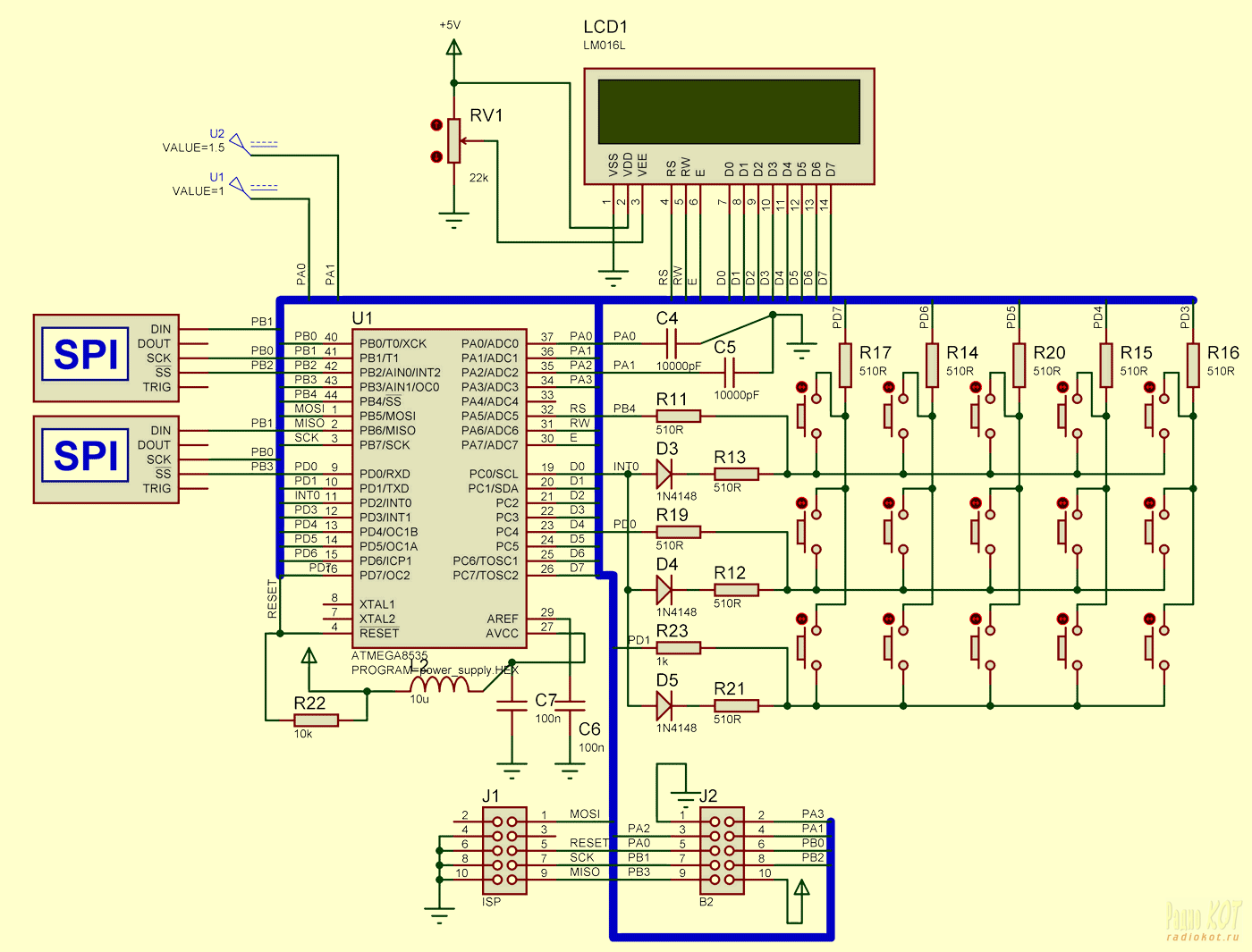

Представляемый Вашему вниманию источник питания имеет такие характеристики:
- регулировка выходного напряжения от 1.45В до 5.1В.
- регулировка выходного тока от 4 мА до 1020 мА. (на практике проверялось только до 0.5А).
Блок питания состоит из модуля управляющего контроллера на ATMega8535 и модуля импульсного источника питания использующего микросхему LM2575.

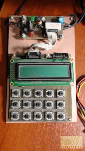

Назначение клавиш клавиатуры (слева направо, сверху вниз):
1
2
3
0
On/Off
4
5
6
U
Enable
7
8
9
I
Enter
    Функциональное описание клавиш:
    0…9 – ввод цифр.
    U – вход в режим ввода значения напряжения.
    I - вход в режим ввода значения тока.
    On/Off – вкл/выкл. дисплея.
    Enable – включение/выключение  выходного напряжения.
    Enter – установка введенного значения тока/напряжения.
    При ошибке во введенном значении тока/напряжения можно нажать заново клавишу U или I и ввести значение заново.
    Назначение светодиодов на плате импульсного преобразователя:
    желтый светодиод: напряжение +12В подано на вход.
    зеленый  светодиод  - подача напряжения на выход разрешена.
    красный светодиод – перегрузка по току, блок питания находится в режиме стабилизации тока.
    В качестве источника входного напряжения +12в я использовал блок питания 12В 0.5А, при токах больших чем 0.3а у этого блока питания наблюдалась существенная просадка выходного напряжения поэтому этот блок питания у меня работал стабильно только до выходного тока 0.5А хотя микросхема импульсного преобразователя позволяет получать выходной ток до 1А.
Схема управляющего контроллера:

Фото устройства:
