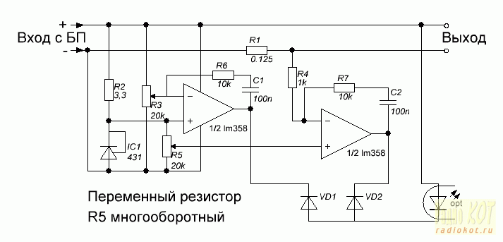

Суть в том, чтобы сделать не слишком сложное устройство, позволяющее быстро и легко медернизировать практически любой извесный кЕтайский и не только импульсный источник питания для последующей возможности регулировки параметров исходящего из него тока и напряжения. И чтобы это не было сильно дорого.
В схеме применены следующие кмпоненты -
1: всеми любимый операционный усилитель - LM358
2: в качестве ИОНа применен TL431
3: по несколько штук конденсаторов и резисторов, а также пара переменніх резисторов.
Мне удалось выдрать все детали из одной материнской платы от ПК, в т.ч. и шунт.
Все дискретные элементы применены SMD, типоразмера - 0508.
Устройство сделано по следующей схеме -
На делителе R2 - IC1 собран источник опорного напряжения на 2,5 вольт. R3 служит для регулировки выхдного напряжения, R5 (многооборотный) - оегулировка тока, R1 - шунт, VD1 и VD2 развязывают выходы ОУ. R6-C1, R7-C2 - компенсация обратной связи, чтобы небыло свиста трансформатора.
Как подлючать вроде понятно со схемы, но все же...
К входу схемы подключить БП, к выходу - нагрузку. И выход оптопары подключить к штатной оптопаре на БП, при этом отключть ее от того, к чему она подключена в БП.
Переменными резимторами установить требуемые параметры тока и напряжения.
После правильной сбоки схема должна заработать сразу.
Что касается пациента на модернизацию - тут все просто: Все что до трансформатора трогать не следует. То что после трансформатора трогать не надо если не надо получать от ИИП болше напряжения чем он расчитан, если все же надо, то заменить конденсаторы на напряжение побольше за желаемое. Например: БП с номинальным напряжением 12В - спокойно даст 19 Вольт, конденсаторы надо заменить на 25 вольтовые. Все что касается стабилизации напряжения на данном БП надо демонтировать.

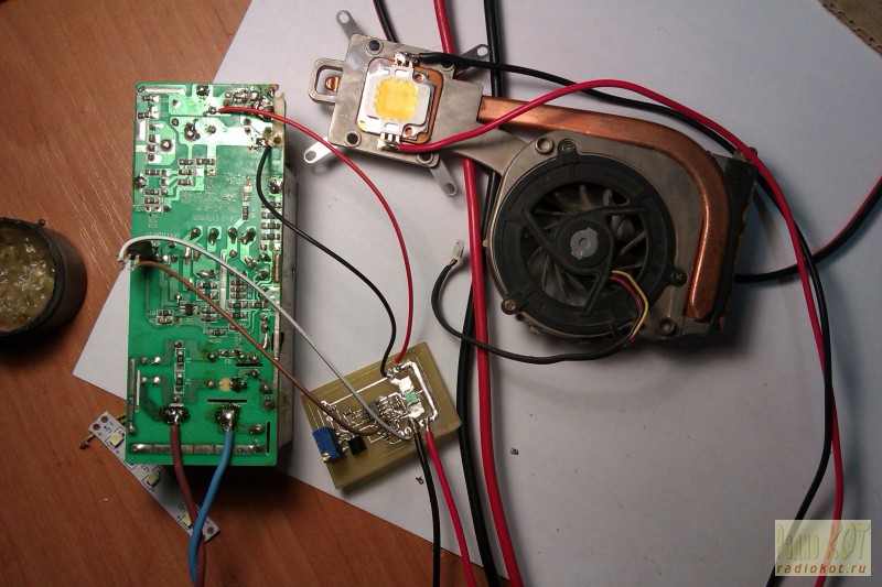

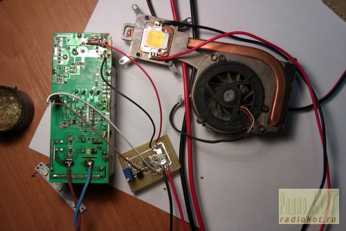

Сейчас эта схема питает светодиод на 10 Вт.
Вот что получилось у меня, так сказать пробный вариант -

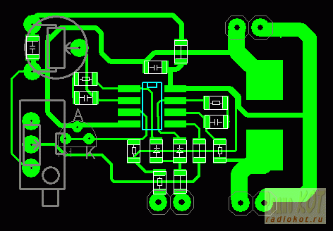

И печатная плата в .LAY
