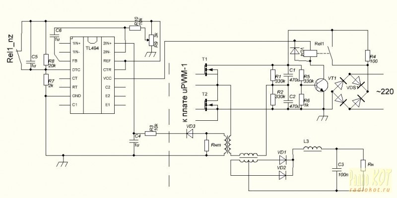

Итак. Плату управления полумостовым инвертором мы уже рассмотрели, пришло время применить ее на практике. Возьмем типовую схему полумоста, особых сложностей в сборке она не вызывает. Транзисторы подключаются к соответсвующим выводам платы, подается дежурное питание 12-18 вольт т.к. последовательно включено 3 диода напряжение на затворах упадет на 2 вольта и получим как раз нужные 10-15 вольт.
Рассмотрим схему:

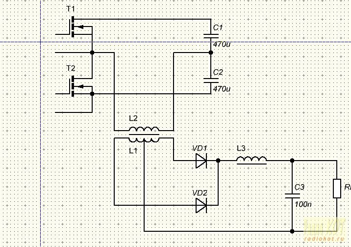

Трансформатор рассчитывается программой или упрощенно по формуле N=U/(4*пи*F*B*S). U=155В, F=100000 герц с номиналами RC 1нф и 4.7кОм, B=0,22 Тл для среднестатистического феррита не зависимо от проницаемости, из переменного параметра остается только S - площадь сечения бочины кольца или среднего стержня Ш магнитопровода в метрах квадратных.
Дроссель рассчитывается по формуле L=(Uпик-Uстаб)*Тмертв/Iмин. Однако формула не очень удобная - мертвое время зависит от самой разности пикового и стабилизированного напряжения. Стабилизированное напряжение является средним арифметическим выборки с выходных импульсов (не путать со среднеквадратичным). Для регулируемого в полном диапазоне блока питания формулу можно переписать в виде L= (Uпик*1/(2*F))/Iмин. Видно что, в случае полной регулировки напряжения индуктивность нужна тем больше, чем меньше минимальное значение тока. Что-же произойдет если блок питания нагружен менее чем на ток Iмин.. А все очень просто - напряжение будет стремиться к пиковому значению, оно как бы игнорирует дроссель. В случае регулировки обратной связью, напряжение не сможет подняться, вместо этого импульсы будут задавлены так, что останутся только их фронты, стабилизация будет идти за счет нагрева транзисторов, по сути линейный стабилизатор. Считаю верным принять Iмин таким, чтобы потери линейного режима были равны потерям при максимальной нагрузке. Таким образом регулировка сохраняется в полном диапазоне и не опасна для блока питания.
Выходной выпрямитель построен по двухполупериодной схеме со средней точкой. Такой подход позволяет снизить вдвое падение напряжения на выпрямителе и позволяет применить готовые диодные сборки с общим катодом, которые по цене не дороже одиничного диода, например MBR20100CT или  30CTQ100. Первые цифры маркировки означают ток 20 и 30 ампер соответственно, а вторые напряжение 100 вольт. Стоит учесть, что на диодах будет двойное напряжение. Т.е. мы получаем на выходе 12 вольт, а на диодах будет 24 при этом.
Транзисторы полумоста.. А тут стоит подумать что нам нужно. Относительно маломощные транзисторы типо IRF730 или IRF740 умеют работать на очень высоких частотах, 100 килогерц для них еще не предел, к тому же мы при этом не рискуем схемой управления, построенной на не очень то мощных деталях. Для сравнения емкость затвора 740 транзистора всего 1,8нф, а IRFP460 целых 10нф, это означает в 6 раз больше мощности пойдет на переливания емкости каждый полупериод. Плюс ко всему это затянет фронты. Для статических потерь можно записать P=0.5*Rоткр *Iтр^2 на каждый транзистор. Словами - сопротивление открытого транзистора умноженное на квадрат тока через него, деленное на два. И эти потери обычно составляют несколько ватт. Другое дело динамические потери, это потери на фронтах, когда транзистор проходит через ненавистный всем режим А, и этот злой режим вызывает потери, грубо описываемые, как максимальная мощность умноженная на отношение длительности обеих фронтов к длительности полупериода, деленное на 2. На каждый транзистор. И эти потери куда больше чем статические. Поэтому, если взять транзистор мощнее, когда
можно обойтись более легким вариантом, можно даже проиграть в КПД, так что не злоупотребляем.

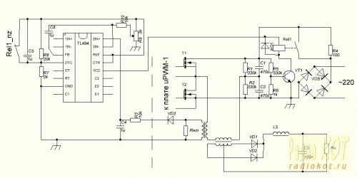

Глядя на входные и выходные емкости, может возникнуть желание поставить их чрезмерно большими, и это вполне логично, ведь несмотря на рабочую частоту блока питания в 100 килогерц, мы всетаки выпрямляем сетевое напряжение 50 герц, и в случае недостаточной емкости мы на выходе получим тот же выпрямленный синус, он замечательно модулируется и демодулируется обратно. Так что пульсации стоит искать именно на частоте 100 герц. Тем кто боится "вч шумов", уверяю, их там нету ни капли, проверено осциллографом. Но увеличение емкостей может привести к огромным пусковым токам, а они обязательно вызовут повреждени входного моста, а завышенные  выходные емкости еще и к взрыву всей схемы. Чтобы исправить ситуацию я внес некоторые дополнения в схему - реле контроля заряда входной емкости и мягкий пуск на том же реле и конденсаторе С5. За номиналы не отвечаю, могу сказать только что C5 будет заряжаться через резистор R7, а оценить время заряда можно по формуле T=2пRC, с той же скоростью будет заряжаться выходная емкость, зарядка стабильным током описывается U=I*t/C, хоть не точно, но оценить бросок тока в зависимости от времени можно. Кстати, без дросселя это не имеет смысла.
Посмотрим на то что вышло после доработки:
А давайте представим, что блок питания сильно нагружен и в тоже время выключен. Мы его включаем, а зарядка конденсаторов не происходит, просто горит резистор на заряде и всё. Беда, но решение есть. Вторая контактная группа реле нормально замкнутая, а если 4 вход микросхемы замкнуть со встроенным стабилизатором 5 вольт на 14 ноге, то длительность импульсов снизится до нуля. Микросхема будет выключена, силовые ключи заперты, входная емкость зарядится, щелкнет релюшка, начнется заряд конденсатора C5, ширина импульсов медленно подымется до рабочей, блок питания полностью готов к работе. В случае снижения напряжения в сети, произойдет отключение реле, это приведет к отключению схемы управления. По восстановлению напряжения процесс запуска снова повторится. Вроде как грамотно выполнил, если что-то упустит, буду рад любым замечаниям.
Стабилизация тока, она здесь играет больше защитную роль, хотя возможна регулировка переменным резистором. Реализовано через трансформатор тока, потому что, адаптировалось под блок питания с двухполярным выходом, а там то не все просто. Расчет этого трансформатора выполняется очень просто - шунт сопротивлением в R Ом переносится на вторичную обмотку с количеством витков N как сопротивление Rнт=R*N^2, можно выразить напряжение из соотношения числа витков и падения на эквивалентном шунте, оно должно быть больше чем напряжение падения диода. Режим стабилизации тока начнется тогда, когда на + входе операционника напряжение попытается превысить напряжение на - входе. Исходя из этого расчет. Первичная обмотка - провод протянутый через кольцо. Стоит учесть, что обрыв нагрузки трансформатора тока может привести к появлению огромных напряжений на его выходе, по крайней мере достаточных для пробоя усилителя ошибки.
Конденсаторы C4 C6 и резисторы R10 R3 образуют дифференциальный усилитель. За счет цепочки R10 C6 и отзеркаленой R3 C4 получаем треугольный спад амплитудно частотной характеристики усилителя ошибки. Это выглядит как медленное изменение ширины импульсов в зависимости от тока. С одной стороны это снижает скорость обратной связи, с другой стороны делает систему устойчивой. Здесь главное обеспечить уход ачх ниже 0 децибел на частоте не более 1/5 частоты шима, такая обратная связь достаточно быстрая, в отличие от обратной связи с выхода LC фильтра. Частота начала среза по -3дб рассчитывается как F=1/2пRC где R=R10=R3; C=C6=C4, за номиналы на схеме не отвечаю, не считал. Собственное усиление
схемы считается как отношение максимально возможного напряжения (мертвое время стремится к нулю) на конденсаторе С4 к напряжению встроенного в микросхему генератора пилы и переведенное в децибелы. Оно подымает ачх замкнутой системы вверх. Учитывая то что наши компенцисующие цепочки дают спад 20дб на декаду начиная с частоты 1/2пRC и зная этот подъем несложно найти точку пересечения с 0дб, которая должна быть не более чем на частоте 1/5 рабочей частоты, т.е. 20 килогерц.Стоит заметить, что трансформатор не следует мотать с огромным запасом по мощности, наоборот ток кз должен быть не особо большим, иначе защита даже столь высокочастотная не сможет сработать вовремя, ну а вдруг там килоампер выскочит.. Так что и этим не злоупотребляем.
На сегодня всё, надеюсь схема будет полезна. Ее можно адаптировать под питалово шуруповерта, или сделать двухполярный выход для питания усилителя, так же возможен заряд аккумуляторов стабильным током. По полной обвязке tl494 обращаемся в прошлой части, из дополнений к ней только конденсатор плавного пуска C5 и контакты реле на нем же. Ну и важное замечание - контроль напряжения на конденсаторах полумоста вынудил связать схему управления с силой так, что это не позволит использовать дежурное питание с гасящим конденсатором, по крайней мере с мостовым выпрямлением. Возможное решение - однополупериодный выпрямитель типо диодный полумост или трансформатор в дежурку.
