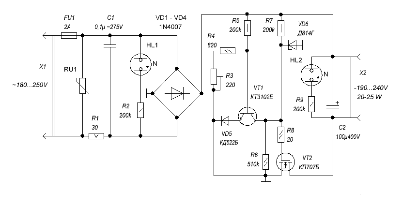

Анализируя схемотехнические варианты решения вопроса стабилизации напряжения питания паяльника , автор решил о неизбежности введения в схему выпрямительного моста и конденсатора .
Как известно, пиковое напряжение сети в 1,41 раза выше эффективного напряжения. Значит, используя напряжение конденсатора можно, даже с учётом разрядки конденсатора рабочим током паяльника, получить резерв по напряжению в 30 - 35 %.
Что касается вида напряжения - переменное или постоянное, то паяльнику всё равно.
Однако далее варианты стабилизатора вырисовывались неважные.
Собственно таких варианта было два: стабилизатор линейный либо импульсный.
Линейный стабилизатор смутил необходимостью большого радиатора и низким КПД.
Импульсный с ШИМ всё же довольно сложен конструктивно, в основном по причине необходимости изготовления высоковольтного трансформатора.
И тут на память пришло довольно старое решение по ограничению напряжения на нагрузке.
Вариант этого решения можно посмотреть в (Л3) - в качестве ограничителя напряжения входного конденсатора для импульсного стабилизатора.
Таким образом возникло решение стабилизировать напряжение путём остановки заряда конденсатора питания паяльника в момент достижения сетевой синусоидой мгновенного значения напряжения, выбранного радиолюбителем.
Конденсатор, заряженный до желаемого значения, будет питать паяльник и с чостотой в 100 Гц подзаряжаться от сети.
Колебания напряжения сети таким образом не окажут влияния на напряжение конденсатора питания паяльника.
                                                                                                  Рис 1
Назначение элементов принципиальной схемы (Рис.1):
предохранитель FU1 совместно с варистором RU1 служат для защиты стабилизатора от аномального повышения сетевого напряжения, например при разрыве ноля сети и возникновении перекоса фаз;
R1 ограничивает зарядный ток C2 как при при первичной зарядке во время включения, так и при периодической подзарядке во время работы, кроме того совместно с С1 он образует входной фильтр ;
HL1 с токоограничивающим R2 индицируют наличие сетевого напряжения ;
диодный мост VD1 - VD4 выпрямляет напряжение сети ;
цепочка R3, R4 ,R5 определяет напряжение открытия VT1 и соответственно закрытия VT2 ;
VD5 повышает порог открытия VT1 до примерно 1В, тем самым уменьшая температурную нестабильность схемы ;
R7 и VD6 образуют источник питания +12V для открытия затвора VT2 ;
R6 образует гальваническую связь затвора VT2 с истоком для более надёжной работы ;
R8 гасит паразитные колебания напряжения на затворе VT2 при перезаряде входной ёмкости транзистора ;
HL2 с токоограничивающим R9 индицируют наличие напряжения питания паяльника ;
конденсатор С2 является источником питания для паяльника.
Работа устройства.
При включении устройства в сеть, если мгновеннное напряжение сети менее установленнного переменным резистором R3 порога открывания VT1 , транзистор VT1 закрыт, транзистор VT2 открывается и начинается заряд С2 до установленного R3 значения выходного напряжения.
После чего VT2 закрывается и паяльник питается от заряженного конденсатора С2.
Если мгновенное напряжение сети в момент включения будет выше установленнного переменным резистором R3 порога открывания VT1, то VT1 откроется и тем самым заблокирует открытие VT2.
После снижения мгновенного напряжения сети до установленного уровня произойдёт закрытие VT1 и открытие VT2.
В следущем полупериоде С2 дозарядится до установленного значения.
В дальнейшем С2 периодически, с частотой 100 Гц подзаряжается короткими импульсами тока до установленного значения выходного напряжения.
Стабилизатор обеспечивает стабильное напряжении питания паяльника в диапазоне 190 V – 240V при колебаниях напряжения сети от 180V до 250V. Суммарные потери мощности на элементах схемы не превышают 5W, КПД стабилизатора для паяльника мощностью 25W составляет КПД=(25/25+5)100=83%.
Представляет интерес выбор номинала и мощности резистора R1. Необходимость его введения диктуется предельным импульсным током полевого транзистора КП707Б:16,5А.
Включение стабилизатора в сеть может произойти при мгновенном напряжении сети, близком к выставленному значению выходного напряжения и значит начальный ток заряда С2 может составить I=U/R=240/30=8А.Таким образом выбор номинала 30Ω обеспечивает двойной запас по импульсному току коммутирующего транзистора. При работе с паяльником мощностью 25W импульс тока подзарядки С2, выделенный в виде напряжения на R1, изображён на (Рис.3).
                                                                                                 Рис 3
Видно, что за время 1,2ms ток почти линейно вырос от 0 до Iмах=U/R=40/30=1,33А. Мощность, выделившиеся на резисторе за время импульса тока составит Римп.= (Iмах²R)/2= (1,33² 30)/2=27W. Средняя мощность за полупериод Рср.=(Римп.1,2ms) / 10ms=(271,2) / 10=3,2W. Таким образом необходим резистор мощностью 5W. Резистор прогревается до 80-90˚С, поэтому размещайте его подальше от VT1 для большей термостабильности устройства.
Что касается мощности, выделяющейся на VT2, то она не превышает Римп.= (Iмах² Rси)/2=(1,33² 2)2=1,8W, (где Rси=2Ω - сопротивление открытого канала сток-исток КП707Б) , или средняя мощность Рср.=(Римп.1,2ms) / 10ms=1,8 1,2/10=0,22W.
Таким образом VT2 можно использовать без радиатора.

VD1 - VD4 любые с номинальным током не менее 0,5А и обратным напряжением не менее 600V.
VD5 любой кремниевый маломощный.
VD6 - любой стабилитрон на 10-15V.
VT1 любой маломощный NPN транзистор с возможно большим коэффициентом усиления по току.
VT2 можно заменить на КП707 с любой буквой и IRF730, IRF840, IXFH/IXFT 30N50, IXFH/IXFT 32N50 и другие, с напряжением сток-исток не менее 400V и сопротивлением канала Rси не более 2…3Ω.
Индикаторы HL1, HL2 – любые неоновые малогабаритные.
Резистор R1 проволочный, мощностью не менее 5W.
Переменный резистор R3 мощностью не менее 0,125W, с линейной характеристикой.
Варистор RU1 должен иметь порог включения ~ 275V .

Правильно собранная схема заработает сразу.
Остаётся при включенном паяльнике повращать переменный резистор, замеряя вольтметром постоянное напряжение на выходе стабилизатора, и нанести соответствующие метки на корпус устройства вокруг ручки R3.
