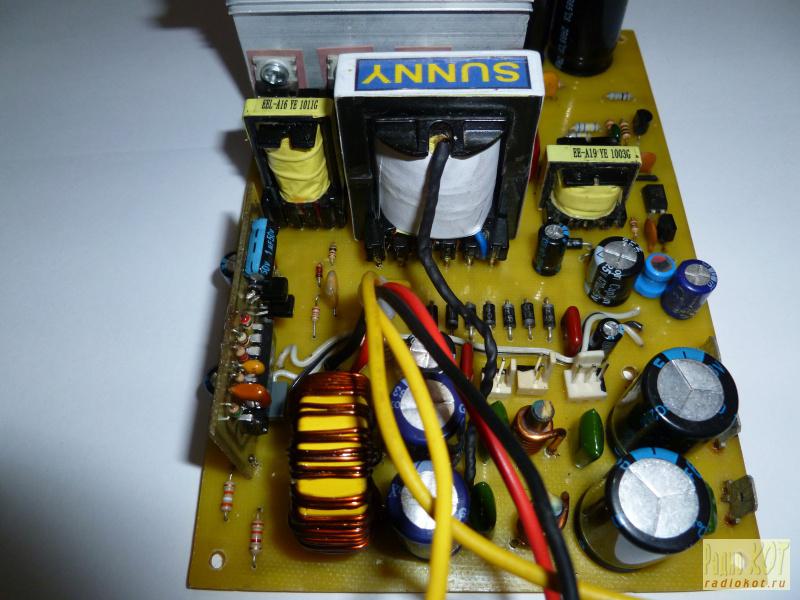

Большая часть элементов взята от старого блока питания АТХ на микросхеме 2003. Эта микросхема очень надёжная и в неисправном блоке питания, как правило исправна. От блока питания применён дроссель фильтра L1, радиаторы, выпрямительный мост, трансформаторы TV2 – TV3, дроссели L3, L4 и пр. Трансформатор TV1 ERL-35 требует доработки. Также доработки потребует дроссель L2. Полностью от блока питания АТХ взят блок питания дежурного режима. При изменении рисунка печатной платы можно применять и другие схемы дежурного режима.

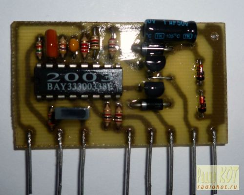

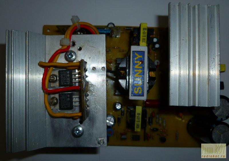

Драйвер блока питания собран на отдельной плате, которая впаивается в основную плату. Выпрямительные диоды VD8-VD11 установлены на отдельный радиатор, закреплённый над платой блока питания.
В трансформаторе TV1 необходимо перемотать вторичные обмотки. Для этого его нужно разобрать. О том, как разобрать трансформатор обсуждалось на различных форумах. Самый простой способ это варить на медленном огне минут 20. После чего аккуратно разъединяем половинки магнитопровода. Если не получается варим ещё. После того как магнитопровод демонтирован, разматываем половину первичной обмотки, как правило 20 витков. Необходимо запомнить фазировку этой обмотки, так ка она потом наматывается вновь. Далее снимаем экран и разматываем полностью вторичные обмотки до следующего экрана. Потом необходимо высушить трансформатор феном. Проводом диаметром 1 мм наматываем 18 витков, потом ещё 18 витков. Средняя точка оставляется длинной 7см. Далее мотаем проводом 0,59мм две обмотки по 4 витка. Потом ворачиваем назад экран и половину первичной обмотки, обязательно соблюдая фазировку. Между обмотками прокладываем изолирующий скотч, который удаляли при разматывании трансформатора. Для фиксации обмоток удобно использовать липкую ленту (скотч) шириной 10мм. Далее собираем магнитопровод, снова используя 10мм скотч, которым скрепляем половинки магнитопровода.
Дроссель групповой стабилизации L2 от блока питания АТХ (желтое кольцо диаметром 28мм). Удаляем с него все обмотки и наматываем одновременно двумя проводами диаметром 1мм 26 витков.

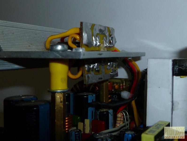

Диоды выпрямителя VD8-VD11 устанавливаются на отдельный радиатор через слюдяную прокладку, смазанную теплопроводной пастой КПТ-8. Диоды прижимаются к радиатору алюминиевой пластиной.

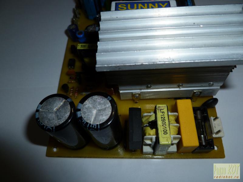

Блок питания в сборе.

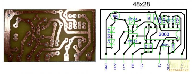

Печатная плата драйвера.

Печатные платы можно изготовит разными способами. В моём варианте это медицинский шприц с иглой, у которой напильником спилено остриё. В шприц наливается нитролак НЦ-218 разбавленный растворителем 646 и для цвета добавлены чернила от шариковой ручки. Игла выбирается из расчёта толщины проводников. Лак течёт самотёком. Наловчившись можно нанести рисунок дорожек. При слипании дорожек или монтажных площадок после просыхания лака, можно при помощи шила подкорректировать рисунок, удалив лишнее. Может, получается не так красиво как лутом, но надёжно. Когда платы вытравлены, лак снимается растворителем 646 и зачищается мелкой шкуркой. Затем платы покрываются спирто-канифольным флюсом и лудятся.

Далее паяем плату драйвера. После сборки платы драйвера её нужно проверить. Для проверки необходимо на гибких проводниках от вспомогательного БП на плату драйвера подать 12В и 5В согласно схеме. Вывод PR замкнуть на массу. Подать питание на БП и замерить напряжение на выводах 7 и 8 микросхемы 2003. Должно быть примерно 1,4В. Далее вывод +12В через резистор 2,2К соединяем с выводом платы Vin. Замеряем напряжение на 7 и 8 ноге 2003. Должно быть примерно 2,2В. Резистор отпаиваем и снова на выводах 7 и 8 1,4В. Отпаиваем перемычку на землю с вывода РR платы и снова меряем напряжение на 7 и 8 ноге 2003. Должно быть 2,2В. На этом проверка платы драйвера закончена. Плату желательно покрыть лаком НЦ-218. После высыхания лака, плату драйвера можно впаять на своё место.

На фото вариант блока питания, где вместо КД213А применено четыре диодных сборки MOSPEC F12C20C (12А 200В). Оба диода в сборке запараллелены. Два прибора распоожены с верху радиатора, два с низу.
